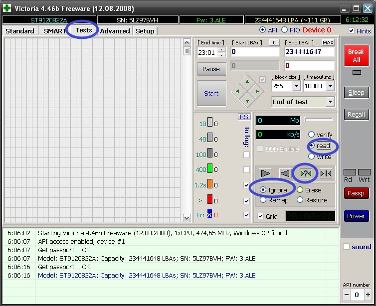

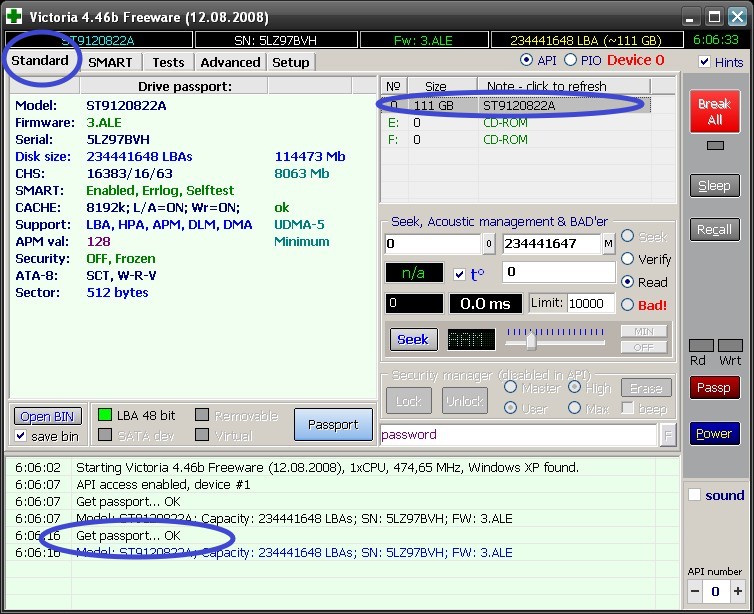

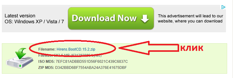

Для большей уверенности можно скачать Live Cd, в составе которого есть Windows XP с Victoria 4.46b. Например, Hiren’s BootCD
"Внизу страницы кликаем, как на скриншоте"
(записываем на диск, в БИОС ставим загрузку с СД, загружаемся, выбираем Mini Windows XP, далее уже на открывшемся рабочем столе выбираем HBCD Menu - HDD ... Programs - Hard Disk [или что-то такое] - там далее в меню есть Victoria).
Заходим во вкладку Standart, выбираем, в окне справа, кликом нужный носитель, смотрим, чтобы появилась надпись - Get passport... Ok, а ниже информация о носителе, если не появилось, жмем passport.
"Скрин1"

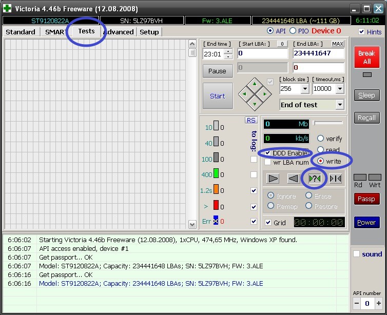

Далее переходим во вкладку Test, ставим галочку: Write, DDD Enable, Random scan и жмем Start и ждем ~ 5 минут, затем нажимаем Stop
Внимание: при тестировании в режиме write - информация стирается!
Вам говорят, что ВСЕ данные будут уничтожены - соглашаетесь.
"Скрин2"

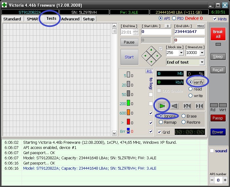

Далее меняем галочки на:
"Скрин4"
Также ждем завершения.

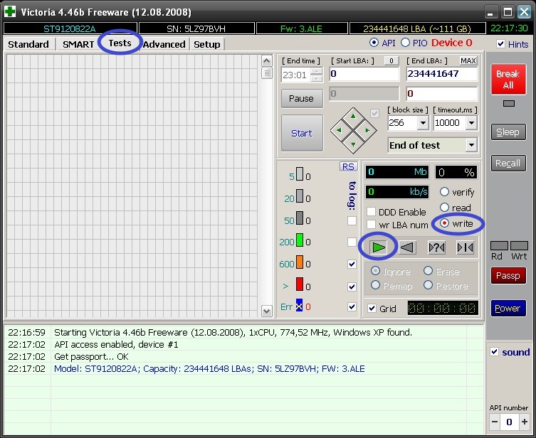

Потом снова меняем галочки на:
"Скрин5"
Ждем ~ 5 минут, затем нажимаем Stop.
