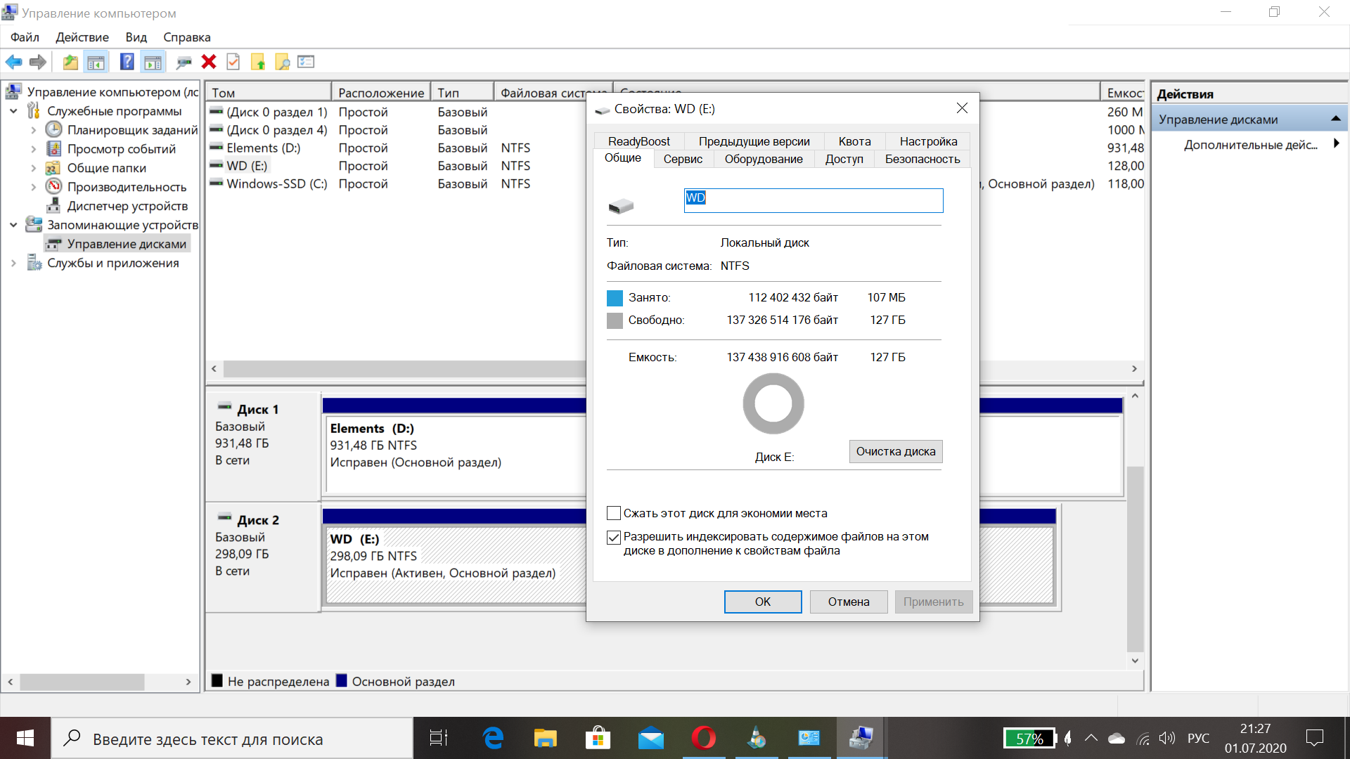

Sania. писал(а):
Вика не показывает обрезание ёмкости, весь объём на места, скорее вы чего в управлении дисками натыкали.
Спасибо за столь быстрый ответ. Что нужно сделать, чтобы разобраться в проблеме?
Последний раз редактировалось shonnY 01.07.2020 20:02, всего редактировалось 1 раз.
Регистрация: 22.12.2012
Зайти в управление дисками и настроить.
Регистрация: 29.01.2011
Откуда: Town
В управлении дисками ёмкость правильная (около 300), но в свойствах объём всё равно 137
Безымянный.png [ 333.58 КБ | Просмотров: 6127 ]
Удалите раздел и заново создайте.

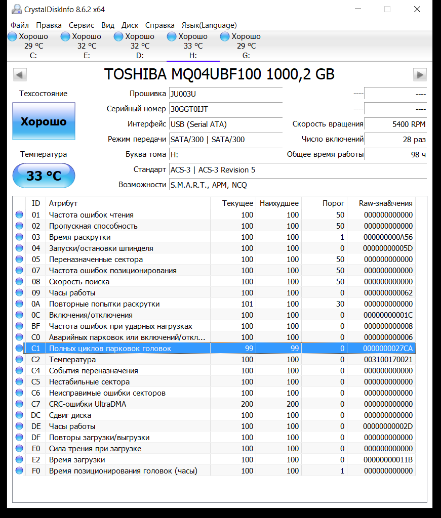

Купил неделю назад диск https://catalog.onliner.by/externalhdd/ ... tb410ek3aa - родной кабель короткий, пользуюсь более длинным от умершего лет 5 назад Сигейт 4Тб. СМАРТ нормальный!
на моей МП нет усб 3.0 поэтому пользуюсь Контроллер PCI-Ex USB 3.0 2 port STLab U-511 Retail

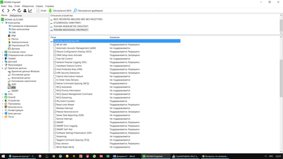

но в этом году уже был с ней глюк НО диска внешнего не было - сейчас появился - и вот какие проблемы - - например из торент-программы запускаю файлик для загрузки НО перед этим я его переименовываю (так надо) задумывается бывает прога и пишет "приложение не отвечает" но чуть погодя отвисает. При работе от порта УСБ 2.0 такого нет. несколько часов назад через TC обращался... щас обращаюсь к диску... именно тыкаю в шапке дисков на букву внешнего диска - на секунды 1,5 задумался но без каких-то "приложение не отвечает"....
есть еще диск купленный в 2008 на 250г Transcend но внутри Тошибовский винт
может у меня уже паранойя - ну задумался после долгого бездействия винт - че сразу паниковать? в настройках Win10 откл портов запрещено....но ведь не факт что не паркует головки во время бездействия? или как это там называется?

Регистрация: 15.06.2010
Откуда: Калуга
Фото: 18
Винт конечно паркуется при длительном простое, а мелкий внешний тем более это часто делает.
К тому же у внешних USB дисков самое слабое и не надёжное место это кабель, точнее разъёмы, с плохим контактом.

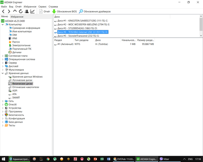

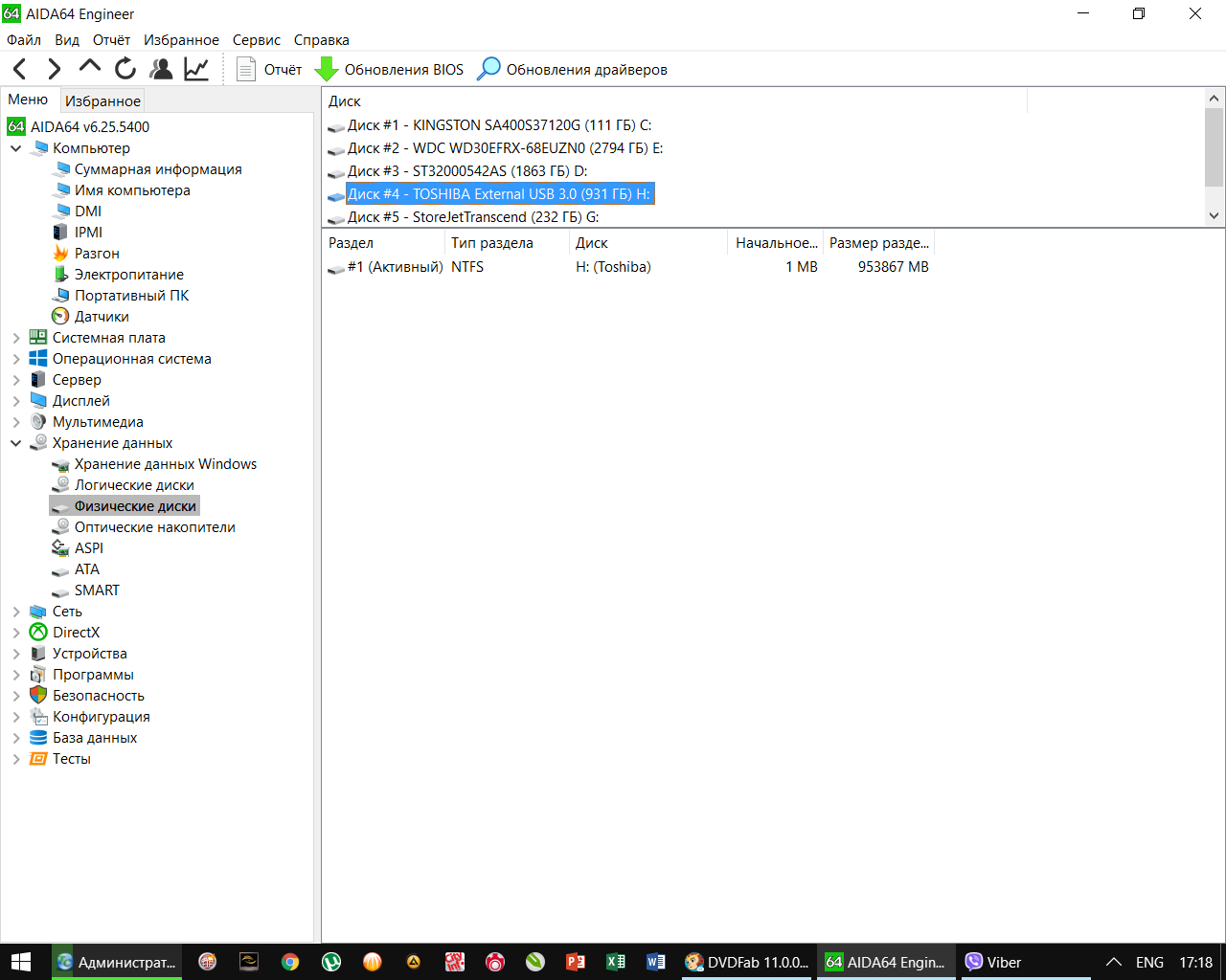

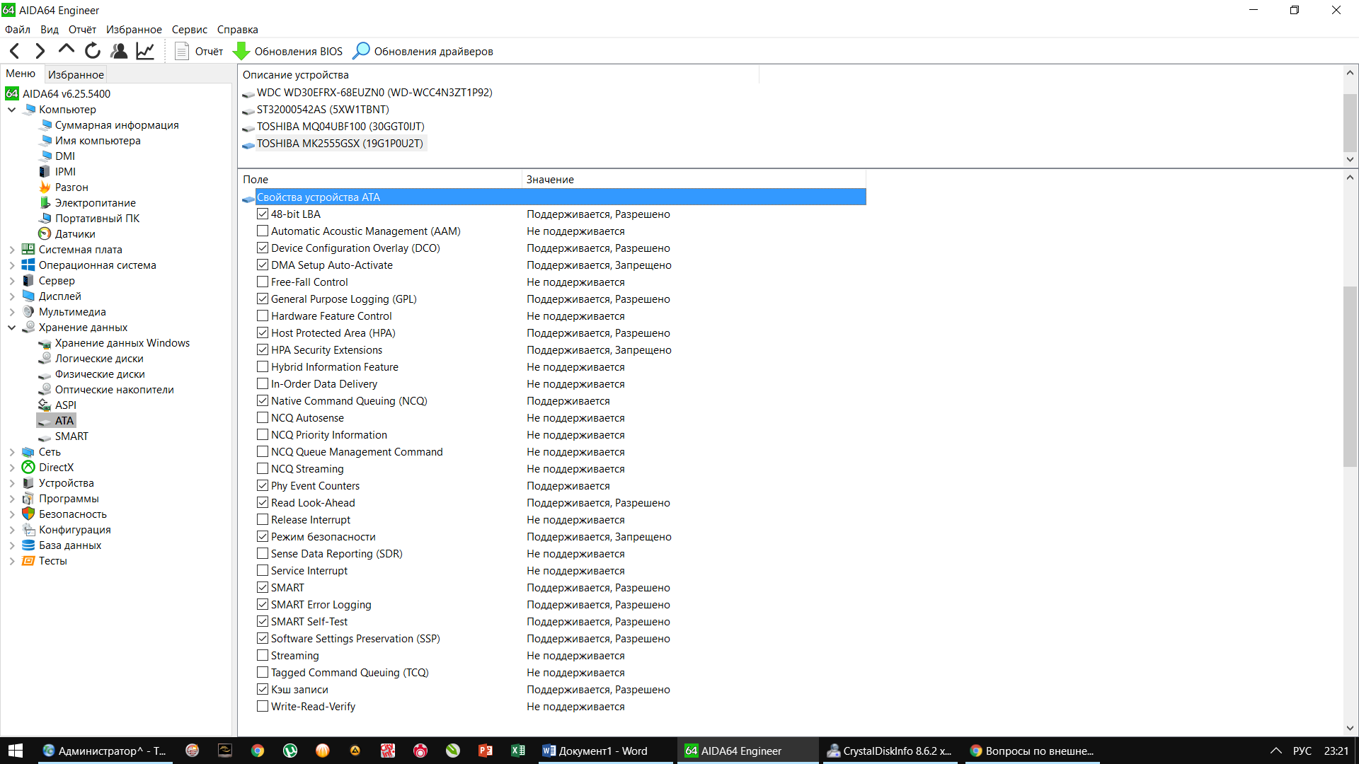

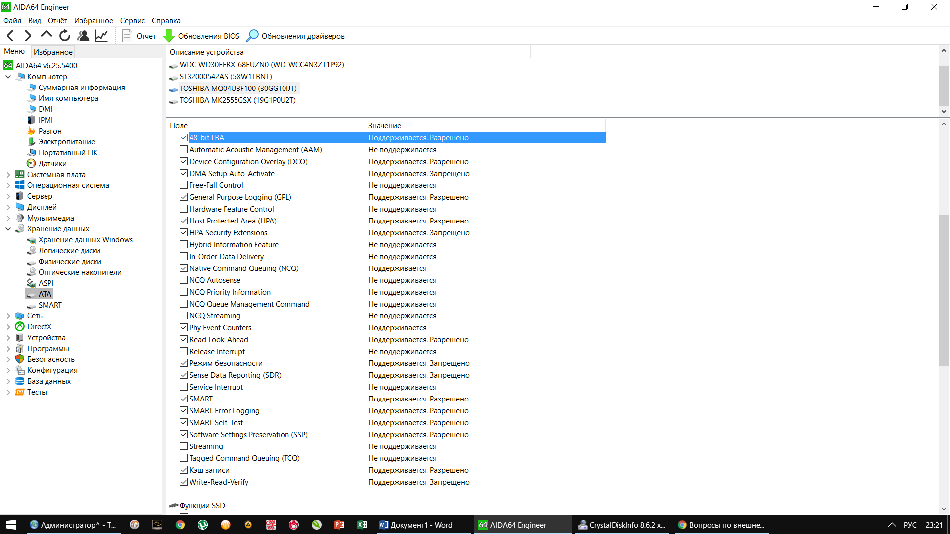

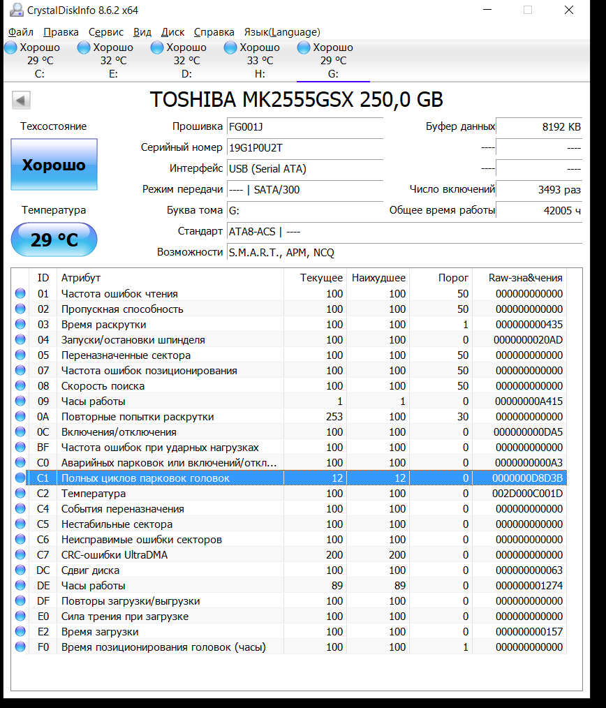

Диск G - Transcend 250Gb, H - новый винт (подключил кабель что шел в комплекте) обратите внимание на открытие папки G:\_Install\Multimedia и H:\_Install\Multimedia
https://youtu.be/Oh1ZyjRj_ho
можно считать это проблемой или я уже сильно заморачиваюсь?
"вот инфо о дисках, новый на 1000гб, про тот который идет речь"
t500.png [ 90.46 КБ | Просмотров: 5965 ]
t1000.png [ 89.92 КБ | Просмотров: 5965 ]
t500-1.png [ 170.05 КБ | Просмотров: 5965 ]
t1000-1.png [ 171.09 КБ | Просмотров: 5965 ]
