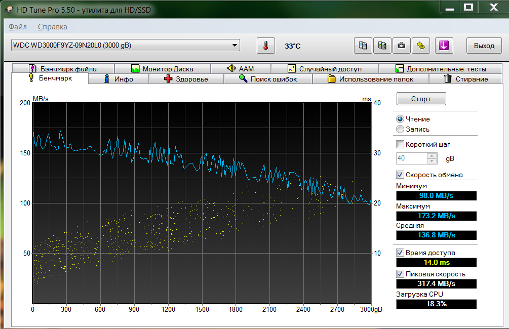

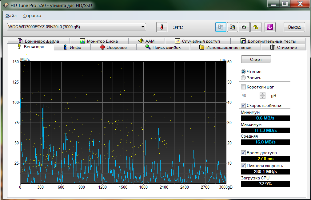

Регистрация: 06.07.2012
На хорошем Seagate и фильмы красивее показывает что ль? Это какой же битрейт надо было смотреть, что бы фризы пошли на WD
Предположу на грани потока чтения Seagate, ведь у WD он меньше, а Seagate похвастаться больше нечем. Вот они и накодировали поток, что бы фризы пошли.
Естественно речь идёт об отдельно-установленном HDD 3.5" - где кроме как для просмотра фильмов - ничего нет - не игр, не тем более ОС
А то может и действительно они пойдут на WD, если его нагрузить чем не попадя.
