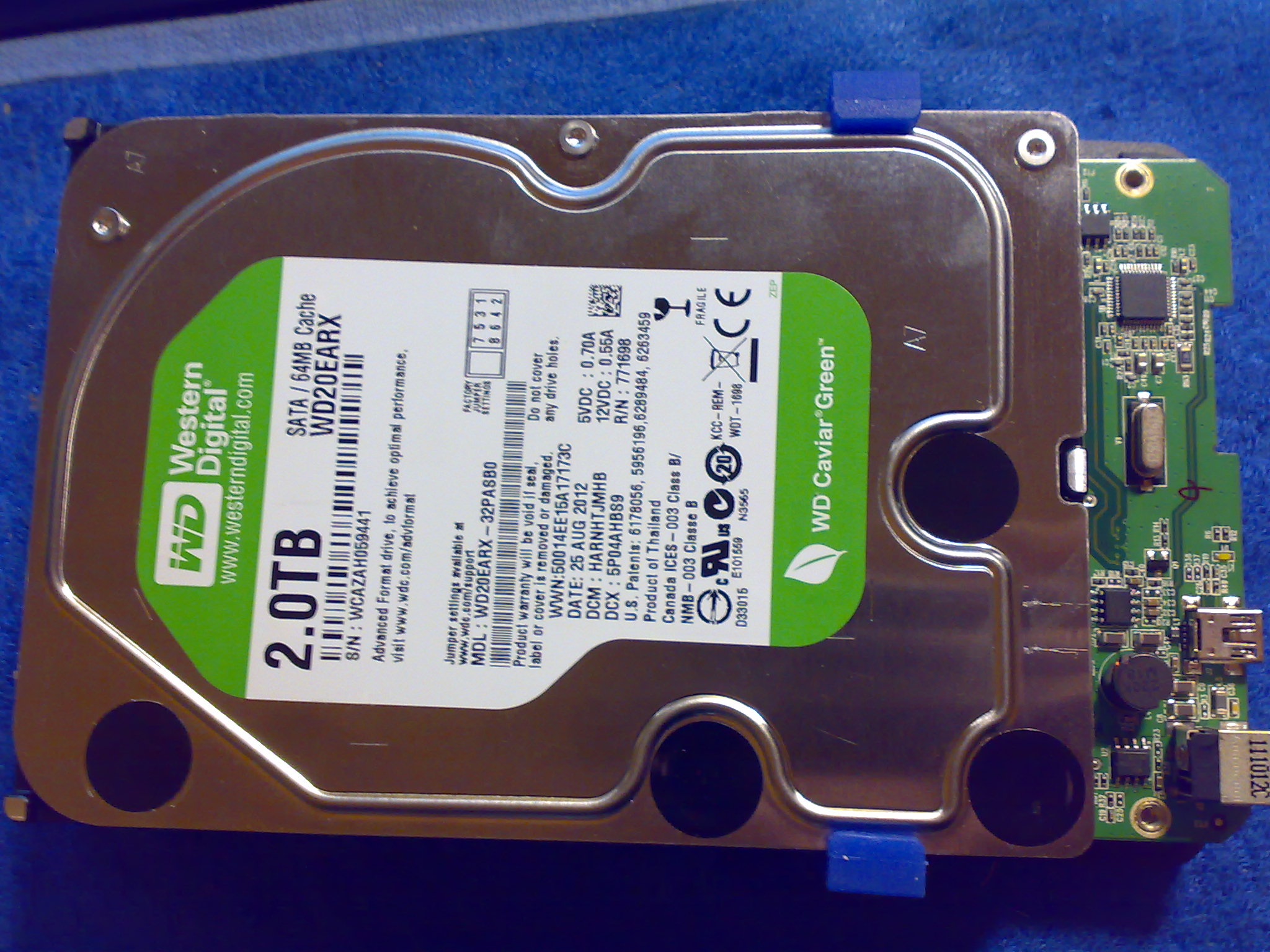

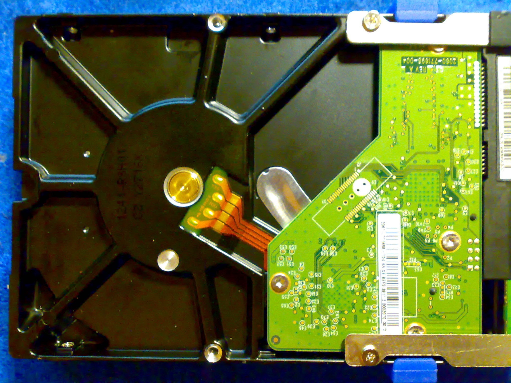

Регистрация: 06.07.2012
WD Green - пользовался и так и сяк - хорошо.
til wdearx.jpg [ 591.29 КБ | Просмотров: 1025 ]
front wdearx.jpg [ 561 КБ | Просмотров: 1025 ]
Смотри-ка какой усатый
