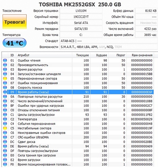

Добрый день! Винт в ноутбуке хрустит при открытии некоторых программ и файлов при этом жутко тормозит, и иногда очень громко щелкает( редко), Продолжается это уже с полгода, но чем дальше тем хуже. Уже и IE с оперой загружаются через раз нормально. Выкладываю SMART. Вопрос к спецам: скажите пожалуйста есть ли смысл какие-то действия производить с винтом, или его уже не спасти и прийдется покупать новый?( а если шансы есть, то чего нужно сделать в виктории?)
http://img.maryno.net/images/109a38671e ... b1372.jpeg
Запустить скан в режие адвансет ремап. Если бэдов мало, ещё поживёт. А вот наличие нестабильных секторов плохо, болезнь прогрессирует. :cry:
To: mol61 Спасибо! Я так понял адвансед ремап потрет мою информацию на винте, и нужно сначала все с него переписать на другой комп?
UP: нашел инструкцию там написано что не стирает. Но "если винт зависает на бэд-блоках, или срывается в стук - даже Advanced Remap может не сработать, ведь чудес не бывает" - похоже это моя ситуация :-(
