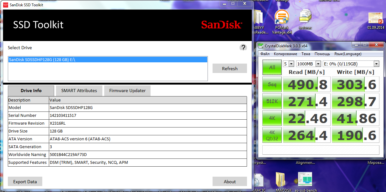

SanDisk SDSSDHP128G | 0 | несколько часов | SATA 3 | X2316RL (Тестировал через переходник USB 2.0 to 2.5" SATA, 2014)
CrystalDiskMark 3.0.3 x64
Seq - 490 Мбайт/с / 303 Мбайт/с
512KB - 271.4 Мбайт/с / 298.7 Мбайт/с
4KB (QD=1) - 22.46 Мбайт/с / 41.86 Мбайт/с
4KB (QD=32) - 264.4 Мбайт/с / 190.6 Мбайт/с
CDM_Sandisl_UP.png [ 384.79 КБ | Просмотров: 8059 ]

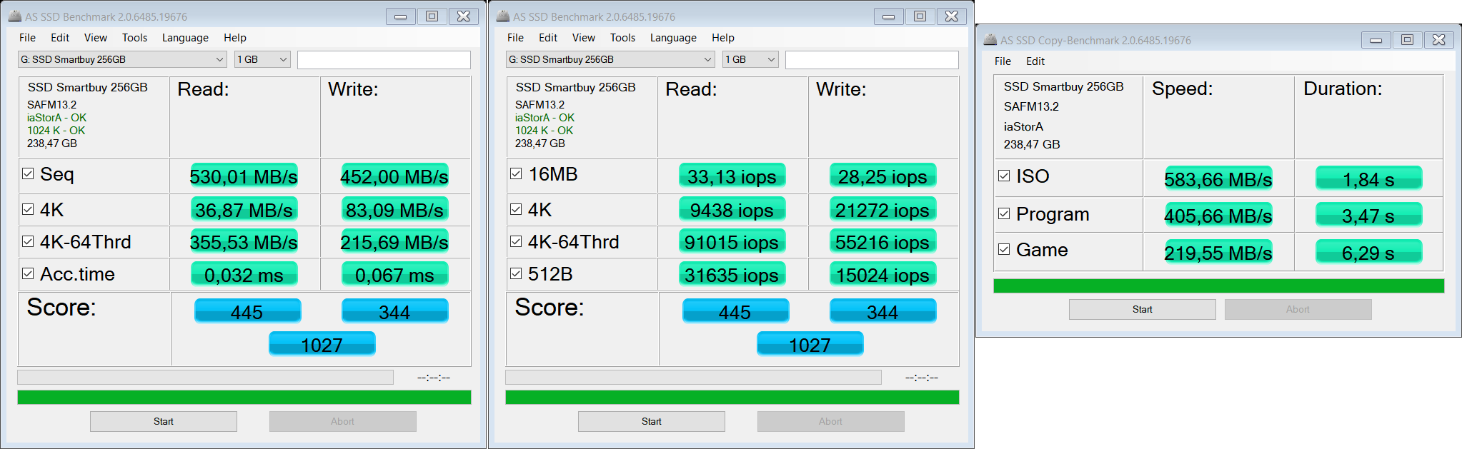

AS SSD Benchmark 1.7.4739.38088
Crucial M4-64
Firmware: 070H
Controller: iaStorA
Offset: 513024 K - OK
Date: Сб 09.09.17 14:45:42
Sequential:
Read: 464,26 MB/s
Write: 65,28 MB/s
4K:
Read: 20,50 MB/s
Write: 37,52 MB/s
4K-64Threads:
Read: 116,41 MB/s
Write: 19,33 MB/s
Access Times:
Read: 0,150 ms
Write: 0,446 ms
Score:
Read: 183 Write: 63 Total: 318
Name: KINGSTON SA400S37120G
Firmware: SBFK71E0

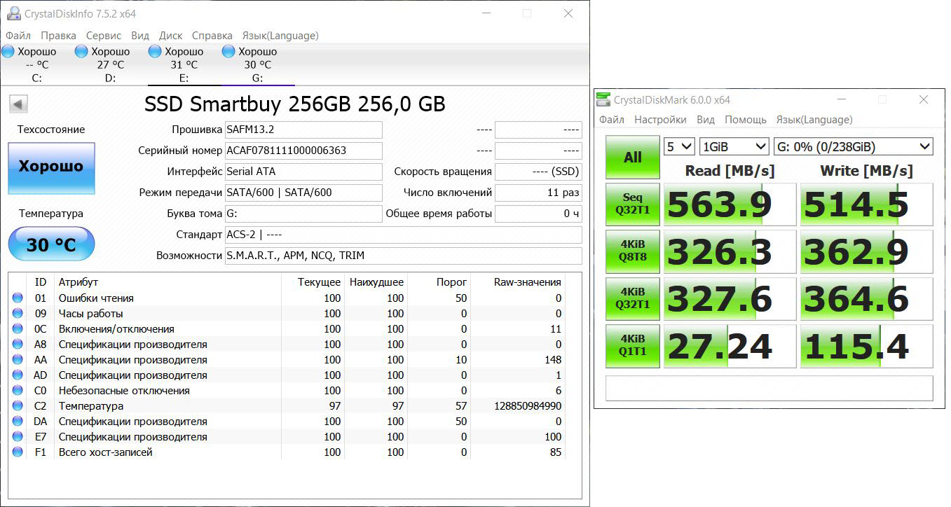

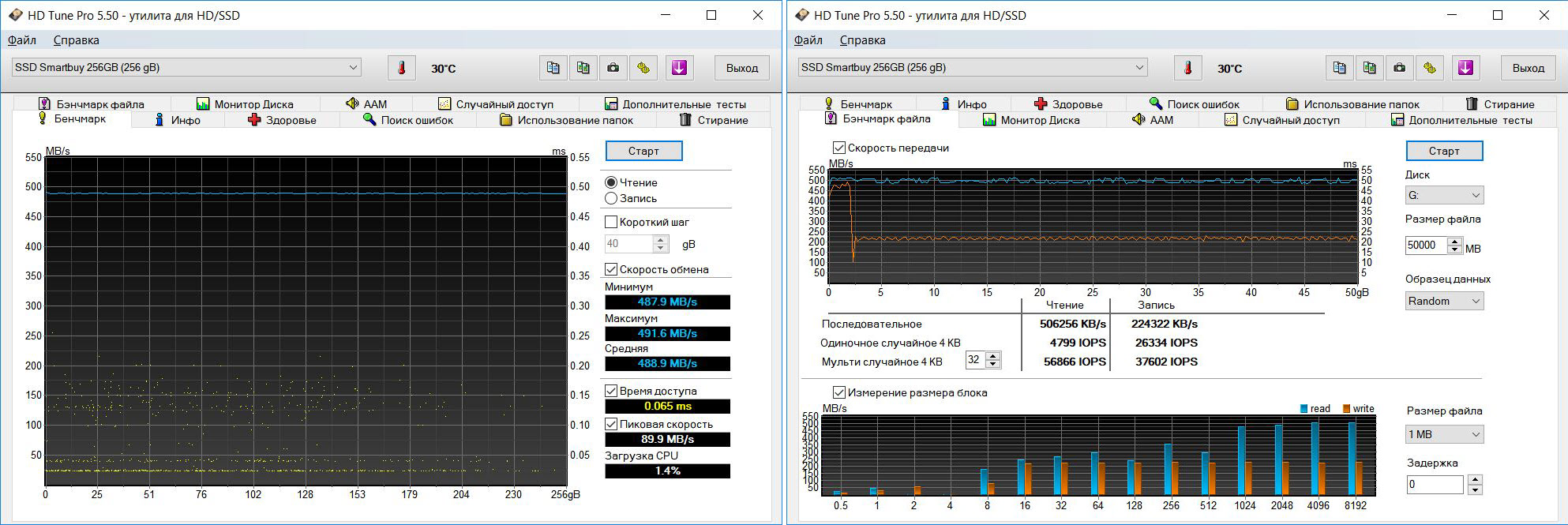

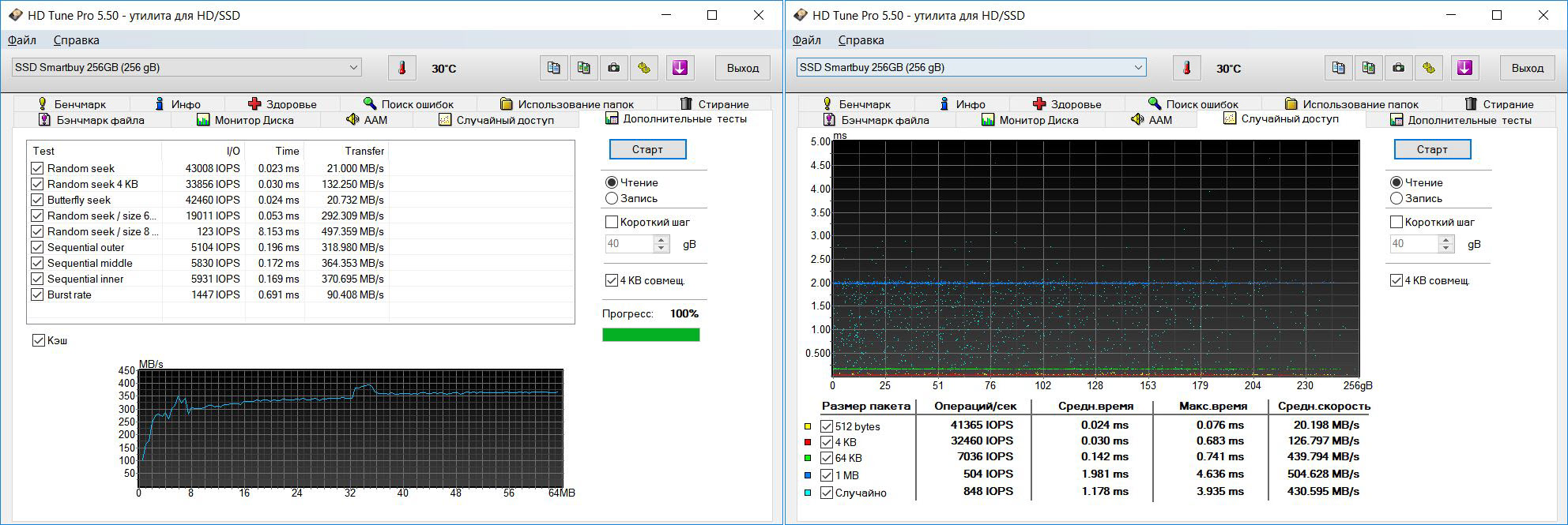

SmartBuy Puls 256гб (SB256GB-PULS-25SAT3) | Новый, пустой | Прошивка SAFM13.2
CrystalDiskMark/Info
1.JPG [ 233.47 КБ | Просмотров: 6569 ]
AS SSD Benchmark
2.png [ 97.16 КБ | Просмотров: 6569 ]
3.png [ 61.02 КБ | Просмотров: 6569 ]
HDTunePRO
4.JPG [ 344.7 КБ | Просмотров: 6569 ]
5.JPG [ 349.43 КБ | Просмотров: 6569 ]

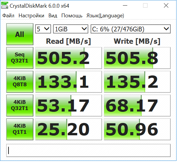

KingSpec NT-512 22*42 мм NGFF, 476 ГБ, SATA 600, Прошивка T170810a, новый, системный, стоит в планшете.
CrystalDiskMark 6.0.0 x64 (C) 2007-2017 hiyohiyo
Crystal Dew World : https://crystalmark.info/
* MB/s = 1,000,000 bytes/s [SATA/600 = 600,000,000 bytes/s]
* KB = 1000 bytes, KiB = 1024 bytes
Sequential Read (Q= 32,T= 1) : 505.179 MB/s
Sequential Write (Q= 32,T= 1) : 505.795 MB/s
Random Read 4KiB (Q= 8,T= 8) : 133.148 MB/s [ 32506.8 IOPS]
Random Write 4KiB (Q= 8,T= 8) : 135.218 MB/s [ 33012.2 IOPS]
Random Read 4KiB (Q= 32,T= 1) : 53.169 MB/s [ 12980.7 IOPS]
Random Write 4KiB (Q= 32,T= 1) : 68.170 MB/s [ 16643.1 IOPS]
Random Read 4KiB (Q= 1,T= 1) : 25.199 MB/s [ 6152.1 IOPS]
Random Write 4KiB (Q= 1,T= 1) : 50.960 MB/s [ 12441.4 IOPS]
Test : 1024 MiB [C: 5.7% (27.3/476.3 GiB)] (x5) [Interval=5 sec]
OS : Windows 10 Enterprise [10.0 Build 16299] (x64)
Безымянный.png [ 76.17 КБ | Просмотров: 6403 ]
