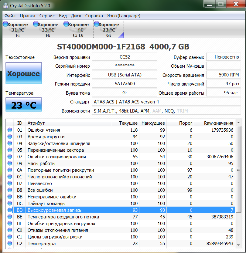

VBlindV, главное не взять DM, а то они уломают в качестве панацеи :haha:
Для файлопомойки я бы его тоже не поставил. Seagate DM хорош под BackUp
smart 4tb 23.10.2014.png [ 153.28 КБ | Просмотров: 1673 ]
