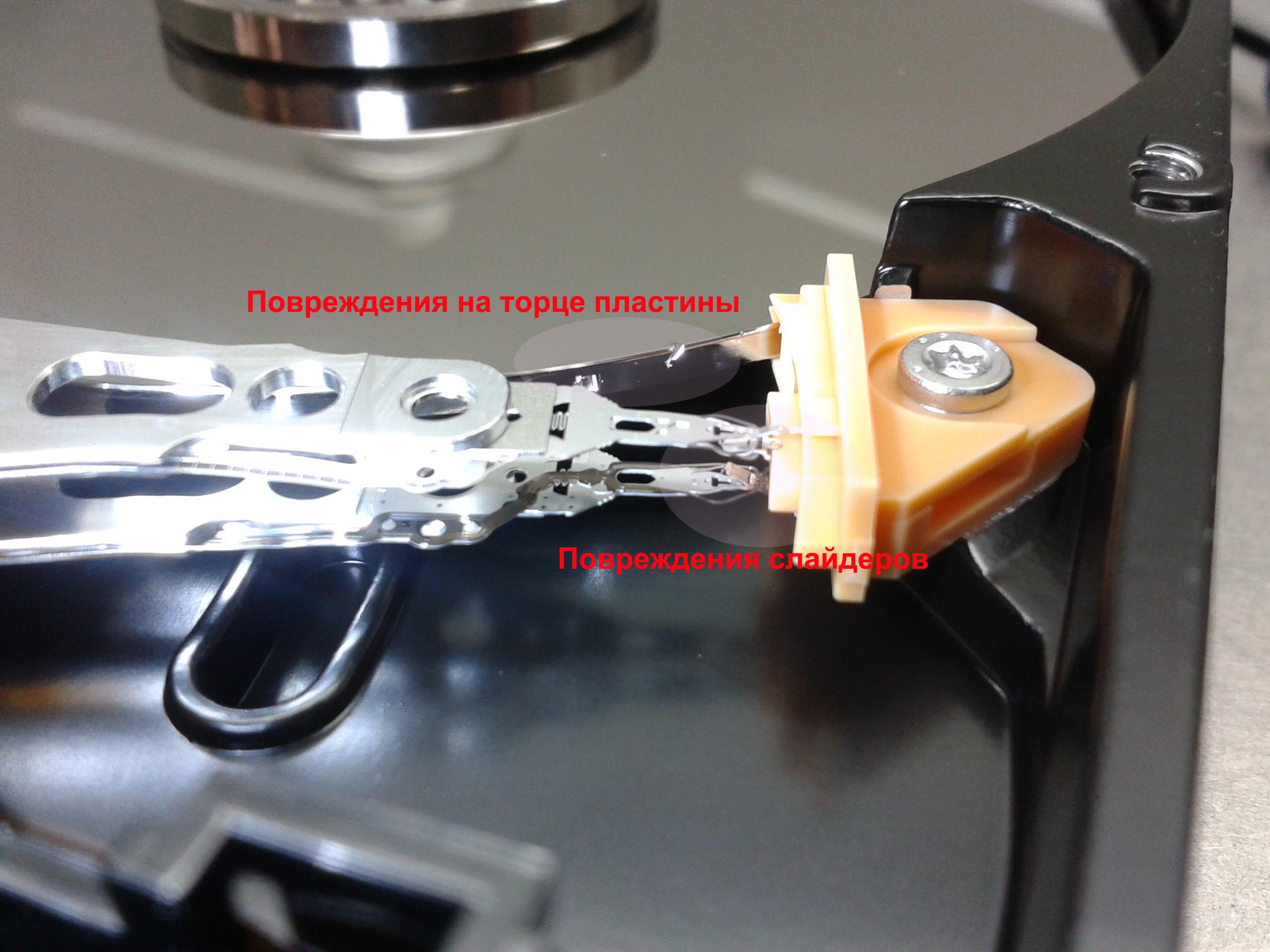

Регистрация: 21.10.2014
BRAWA писал(а):
Попадались экземпляры с загнутыми головками, как раз о рампу.
Головки до рампы не достают. Подвес может оказаться под рампой (прижатым к поверхности). Но такой случай как правило, сопровождается ударом, и хозяин диска в этом сознается только под пытками. Кстати, ни одного "из серии DM" с подобной проблемой не встречал.
На фото WD со свернутыми головами...
2541.jpg [ 308.85 КБ | Просмотров: 1440 ]
Регистрация: 12.12.2013
Sumen , в моем случае были сиагейты, и загнутый сам подвес, все правильно, под рампу. Мы не изверги так пытать. :D
Под рукой только вестерна фотка оказалась, но парковка у них в общих чертах одинаковая.
И каким образом плохое питание может запихнуть подвес под рампу? Никаким. Так что количество парковок даже при плохом питании не сказывается на "здоровье" диска. А вот если он будет бездействовать, но головы на поверхности (над ней,если быть точным) и какой-то муд(рец) ногой зацепит системный блок, будет худо. Одной из целей, которую преследуют создатели "автопаркинга" как раз является сокращение времени нахождения голов над поверхностью. Еще - остановка двигателя для экономии электричества. Это только в "широка страна моя родная" думают, что ток бесконечно из розетки вытекает.
Sumen , Вы статью то читали про требования к питаниям у современных дисков, боюсь ужО и спрашивать. С плотностью все проблемы, отсюда и ноги растут. Да вспомнил лежит еще один хитачи с такой же проблемкой. У всех подопечных блоки питания были с "большим натягом". Проще говоря апгрейд самого питальника в последнею очередь происходит и это при том, что и при сборке с магаза он уже с "натягом".
«И смерти нет почетней той, что ты принять готов, за кости пращуров своих, за храм своих богов!»
Регистрация: 02.05.2006
BRAWA
Ну так что мешает, поставить нормальный БП и UPS?
Собственно электроника и микропрограмма HDD, это такой же обычный компьютер.
Только маленький и специализированый. Причем эта специализация, по сложности засунет весь остальной компьютер в разряд простеньких устройств.
Ни что компьютерное ему не чуждо.
Скакнуло питание, микропрограмма сбилась, парковка может вообще не начаться, и головки лягут на пластины когда блины остановятся, и процарапав их, взлетят только при следующем старте. Если хватит мощности мотора оторвать их от поверхности.
Они прилипают из-за адгезии материалов.
Когда головки оказываются под рампой - это 100% был удар или сильная тряска в момент парковки.
Мы же выводим головки, если они остались на блинах. Они четко попадают на парковку.
Но вот, если подвески прижать. Они гарантировано уйдут под направляющие рампы и погнуться о край блина.
Многообразие прошивок связана только с различными конфигурациями комплектующих хардов.
Комплектующие меняются все время. Меняются поставщики, оборудование на котором делается комплектующие и технологии их производства.
Так что и дорабатывать старые микропрограммы нет ни какого смысла.
Эти комплектующие уже вряд ли когда появятся на производстве.
Обновления чаще всего играются настройками в технологическом паспорте, а не меняют микропрограмму.
Модули переписываются чаще только для того, чтобы поменять версию в нем. Как бы напоминание, что этот модуль можно использовать с такой новой настройкой.
Tomset , так и советую при ремонтах (хозяин барин).
Это можно и скажем про роутеры сказать.. что с того..
не стану спорить, но 100% это черезчур уж.. Так все и пинают системники, особливо позаботясь о времени парковки.. :D
[quote="Tomset"], если приходилось выводить головки на рампу с "прилипышами", то должны были почувствовать некое сопротивление о рампу, но стоит чуть приподнять и..
Боюсь спросить: Вашу что ли статью? Кстати, в конце вопросительного предложения принять нажимать shift+7. Если, конечно, это было не утверждение...
Уж потрудитесь процитировать
Хотя, если теперь уже:
походу, плотность затягивает головы под парковку. Вы так дойдете до утверждения, что если хранить на диске фотографии конфет, тот залипание головок обеспечено.
Ну или хоть выдержку из этой замечательной статьи, где про головы под рампой написано приведите.
Приведите хоть один реально обоснованный пример (а еще лучше - смоделируйте ситуацию: плохой БП+диск с большой плотностью=головы под рампой), когда "некачественное" питание привело к таким последствиям.
Sumen , все проще простого, "плотность" ведет к уменьшению размеров (спорить не будете надеюсь), в том числе и к головкам над поверхностью, отсюда более жесткие требования к питающим напряжениям (уровень, пульсации - стабильность вобщем). А статью можете и сами поискать в нэте, и она не моя. :-) рад бы, НО. :D
Добавлено спустя 15 минут 28 секунд:
и еще, сами подумайте над фразаю:
Гораздо логичней предположить, что если стабильности не хватает блоку питания, то вероятность данного события вырастет "експонициально" с увеличением парковок, нежели от пинков их хозяев. :lol:

Короче, называется это: "читал, что к питанию требования жесткие, а потом увидел головы под рампой, из чего придумал, что плохой блок питания головы под рампу запихивает".
А Вы всего одну статью прочитали? :shock: Ну тогда понятно...
В огороде бузина, а в Киеве - дядька. На протяжении последних 9 лет у родоначальника рампования хгст требования не менялись - +5/-10%, пульсации, емнип, 150 мв. У разных дисков часто есть свои собственные импульсные стабилизаторы.
Добавлено спустя 3 минуты 41 секунду:
:facepalm: Предположите...
BRAWA писал(а):
этого просто не может быть,
Категоричность суждений - признак небольшого жизненного опыта. ;)

FatAndy , а Вы считаете что 150мВ это мало, при микронной технологии? Это риторический - не требующий ответа вопрос.
Добавлено спустя 2 минуты 13 секунд:
Ведь можно чуть изменив подвес рампу вывести за пределы блинов, тогда и процесс рампования будет "идеальным". :-)
Добавлено спустя 1 минуту 3 секунды:
как скажете... :-P :lol:
Добавлено спустя 18 минут 4 секунды:
FatAndy , дак и статья не новая, не припомню года какие, а врать не стану. ;)
Регистрация: 05.09.2011
Откуда: Кривавий Мордор
150 мв - это не много. И это не мало. Это максимальный уровень пульсаций питающего напряжения, при котором производитель гарантирует заявленные им характеристики работоспособности и производительности. Это риторическийответ, не требующий вопроса.
При чём тут "микронная технология" вообще? :shock:
Добавлено спустя 1 минуту 57 секунд:
Она и так за пределами блинов. Если внимательно посмотреть на фото вверху. ;)
All the world's Kremlin,
And all the men and women merely agents
у...у , как все запущено. Когда сами вскроете хоть один имеющий рампу жесткий продолжим..
Добавлено спустя 1 минуту 19 секунд:
А если, так: Вы сами внимательно туда посмотрите.. как? :-)
Добавлено спустя 7 минут 17 секунд:
имеется ввиду технология изготовления микросхем используемых на печатных платах производителя жестких дисков.
Добавлено спустя 3 минуты 43 секунды:
И теперь представим себе ситуацию, когда "Ваш" ИБП не способен держать данный параметр в заданном диапазоне (не углубляясь в ситуацию, с чем это может быть связано), намек понятен или прикажете дальше разжевывать. ;)
И каким боком она связана, влияет на пульсации или пульсации на неё? :)
Всё так же - ничего не изменилось с прошлого раза.
Добавлено спустя 4 минуты 8 секунд:
ИБП? Пофиг. Его пульсации отфильтруются на входе БП, который питает накопитель, переменное напряжение выпрямится и поступит в его преобразователь, вч-трансформатор, потом в выпрямитель, потом в импульсный стабилизатор (со своим выходным фильтром). А потом ещё и в импульсный стабилизатор самого накопителя. ;)
Добавлено спустя 2 минуты 57 секунд:
BRAWA писал(а):
намек понятен
Абсолютно нет. Но есть ощущение, что Вами какая-то идефикс завладела. :) Связывающая пульсации питания с парковкой.
