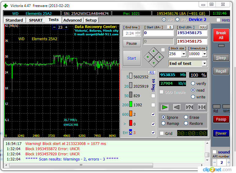

Здравствуйте. Есть внешний диск WD Elements на 1тб. Владелец говорит, что завис при копировании, после чего перестал работать.
При подключении к ПК сразу установились драйвера, в диспетчере диск видится как WD Elements 25A2 USB Device. В компьютере диск не отображался, в управлении дисками сразу появилось сообщение, что диск не проинициализирован, после инициалихации создал раздел, но вот отформатировать его не могу, сразу после запуска форматирования выскакивает сообщение, форматирование не удалось, диск в компьютере появился, но без размера. Фирменные утилиты видят диск, обычный смарт читают, расширенный нет, так же на могу запустить erase, пишет сбой.
Victoria сканировал, вроде норм, только 1 битый сектор. Тест делал на Windows 7 64 через USB 2.0
Надо заремапить битые сектора, иначе вам удачи не видать.

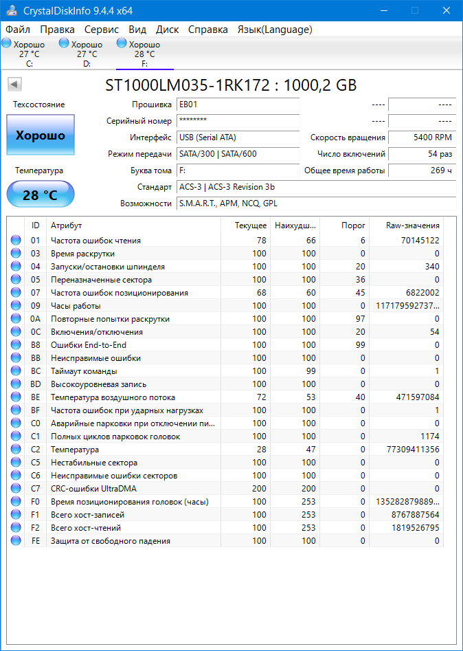

Проблема с Transcend StoreJet 25A3K 1tb
Использую его для бекапа всех данных. Периодически данные обновляю. Удаляю все данные, затем копирую их на диск.
Спустя два года использования заметил, что данные (около 500gb) очень долго копируются (около 4+ часов). Обычно на все уходило 1-1.3 часа.
В окне копирования сильно снижалась скорость передачи.
Недавно хотел записать образ системы на этот диск, но запись остановилась где то на 30% и далее происходила очень медленно. Так и не дождался отменил.
Выполнил полное форматирование (длилось очень долго). После бэкап данные залетели за 1.2 часа на диск. Образ системы так же записался быстро.
Вопрос: в чем была проблема. Почему так происходит и что делать чтобы проблема больше не возникла ?

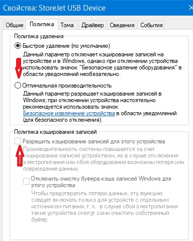

На внешнем hdd делать ?
В разделе "оптимизация дисков" дефрагментация была включена.
Нужно ли ставить галочки в этих настройках ?
1.jpg [ 86.31 КБ | Просмотров: 6184 ]
Регистрация: 22.12.2012
На всех не помешает кроме ссд.
Нет.
Регистрация: 15.06.2010
Откуда: Калуга
Фото: 18
Без кэширования записи дефрагментация будет год идти.
Регистрация: 22.09.2015
Потому что у вас SMR диск
