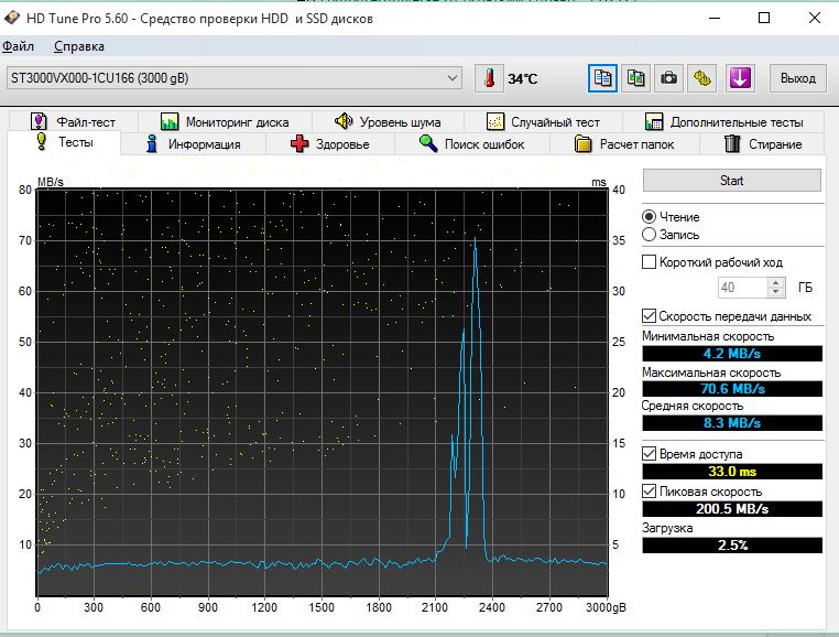

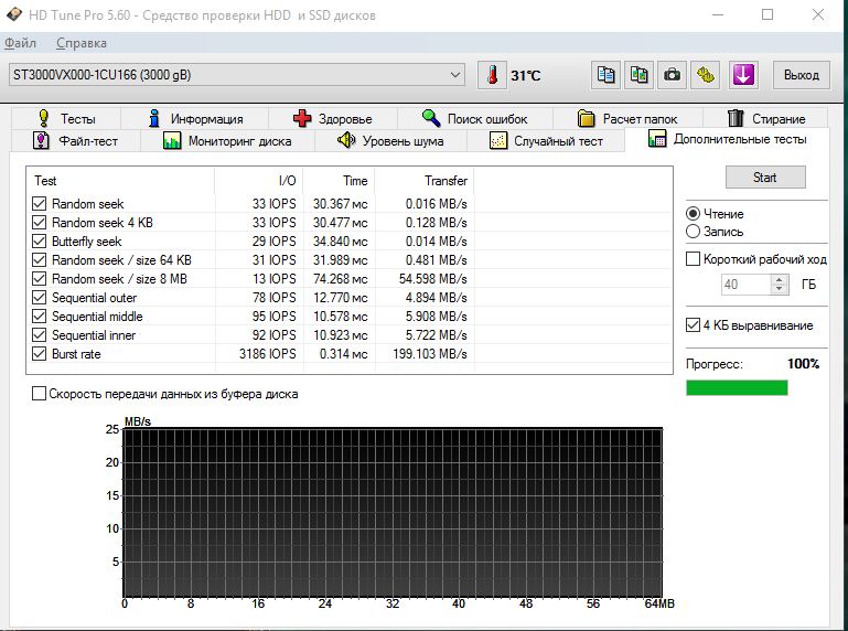

Никто не подскажет ,это очень плохо?Нифига в накопителях не смыслю :lol:
Снимок21.JPG [ 90.86 КБ | Просмотров: 1096 ]
Снимок20.JPG [ 99.3 КБ | Просмотров: 1110 ]

olfirs Вообще что-то странное, скорость в основном ниже 10 МБ/сек, а должна быть около 100.
Для не системного диска плохой показатель, смарт покажите.

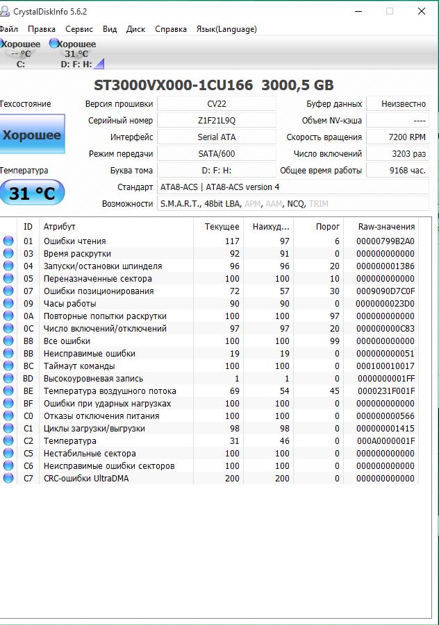

Насколько я понимаю это нужно?
Снимок22.JPG [ 130.13 КБ | Просмотров: 1094 ]
Были сектора с неверной контрольной суммы, но впоследствии они прочитались. В смарте ничего аномального нет.
Возможно антивирус шалит или иной процесс использующий диск. Попробуйте провести тест чтения в программе HD Tune.
