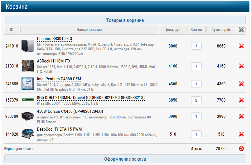

2 плашки ECC памяти этому господину...
Никогда не понимал этих комбаинов которые имеют никакущую производительность и расширяемость, но имеют конский ценник.
Если нужна ещё и надёжность - бери мамку с ECC , память с ECC накатывай nas4free/freenas/ win server 2016 делай массив с двойной чётностью (ну или тройной, если параноик) и будет тебе счастье)
p.s. Если просто файлопомойка - вот отличная надёжная сборка(без ECC):
Отличный корпус с хотсвапом, тихий, из толстой стали;Нормальный тихий БП; 16 гигов оперы; проц с HT; HDMI; сетевуха Intel; (Можно прям к телеку кинуть); 4 sata-3. Что ещё надо)
p.p.s. Можно заменить мамку на асус серверную, появиться ECC,IPMI(управление удалённое), добавиться 2 сата(можно накатить ZFS mirror на пару SSD чисто под систему) правда будет подороже, но и понадёжнее.
p.p.p.s. Ток не надо начинать холивал по поводу ECC и типа она нафиг не впёрлась. Когда ты покупаешь с 0 лучше раскошелиться на ECC и спать спокойно.
nas.PNG [ 99.66 КБ | Просмотров: 1717 ]

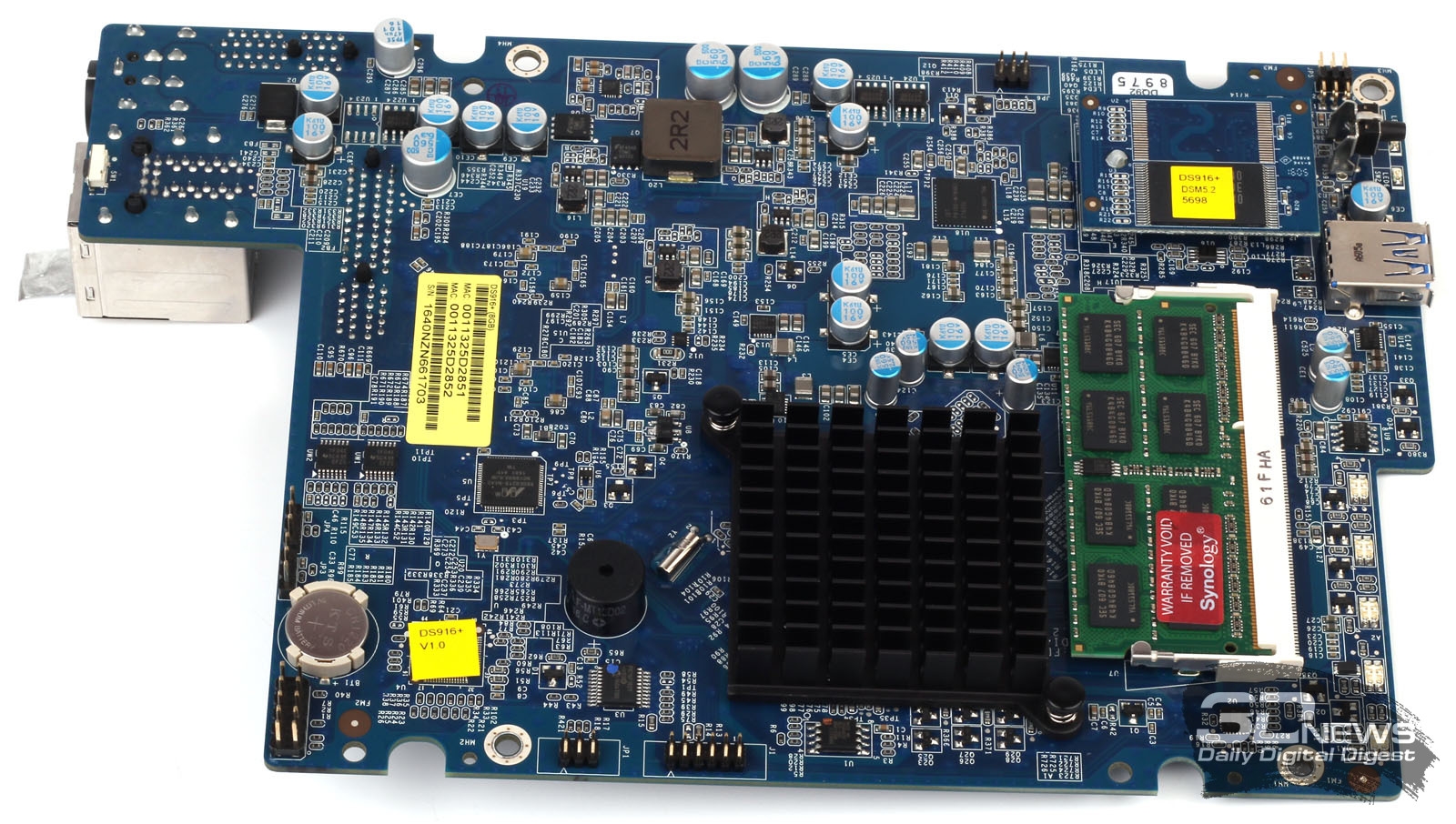

p.s. Вот за это они просят 50+ тысяч
:facepalm:
Plata_1.JPG [ 915.94 КБ | Просмотров: 1695 ]
