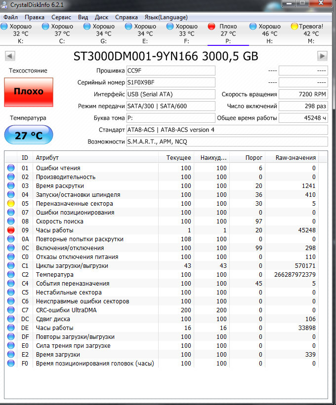

Подскажите пожалуйста, диску алес, или ещё поработает?
Google - наше всё...
Регистрация: 05.09.2011
Откуда: Кривавий Мордор
Как диску - аллес, а пепельницей ещё поработает...
All the world's Kremlin,
And all the men and women merely agents
Регистрация: 20.11.2005
Откуда: Челябинская обл
FatAndy спасибо. Виктория так же говорит...
Регистрация: 12.12.2013
Gogino2005, диск можно "обрезать" и попользоваться еще, но доверять ценные данные не стоит.
«И смерти нет почетней той, что ты принять готов, за кости пращуров своих, за храм своих богов!»
BRAWA спасибо большое. Не поделитесь ссылкой на руководство?
Мелком слышал про такую операцию, но не приходилось на практике проверять...
Gogino2005 , конец диска можно из под доса в виктории, директивой (командой) F1 вызовите помощь и там прочтете..
BRAWA Вас понял. Спасибо за помощь.

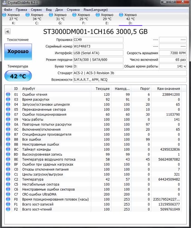

Регистрация: 06.07.2012
Чем вызвано?
800.jpeg [ 153.83 КБ | Просмотров: 2198 ]
Скриншот_30.08.2015_111221.jpg [ 193.85 КБ | Просмотров: 2201 ]
