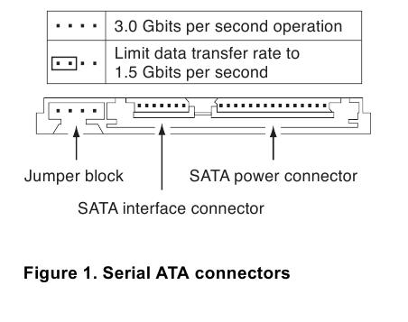

13. Как переключаются режимы SATA-1/SATA-2 в жёстких дисках Seagate?
Для переключения режимов передачи данных используется перемычка в задней части винчестера. Снятая перемычка включает режим SATA-300, надетая на контакты 1-2 (считая слева) – SATA-150.

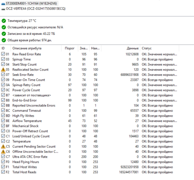

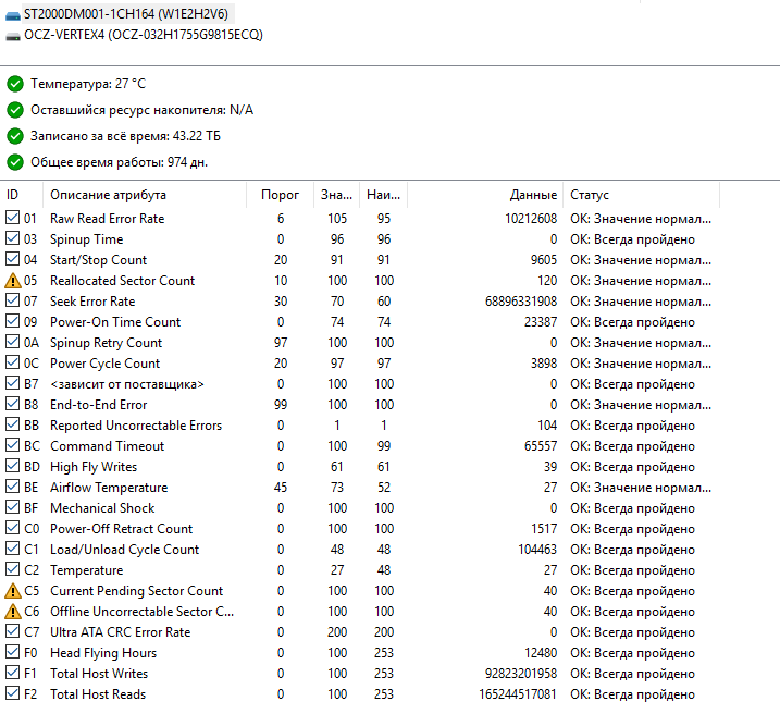

В продолжении темы ST3000DM001. Не решился пока откручивать его плату. Попробовал подключить его на другое питание - в этот раз уже напряму на сата питание от БП. Вроде щелчков нет. При тестах поверхности обнаружил области плохо читаемые (за 600мс) и несколько бэдов в районе 1,5% и 75% винта. Сделал разбивку, чтобы эти области исключить. С запасом - порядка 100 Гб потерял. Восстановил систему из бэкапа - даже загрузилась. Пока восстанавливал систему - потерлись все пендинг сектора.
Пока тестирую его - копирую и стираю на разделе, выделенном для данных. Посмотрим, что будет дальше. Выходит дело - проблема в переходнике с молекса. Пока на него повесил ССД-ку. У них вроде питание мелкое.

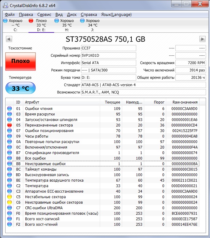

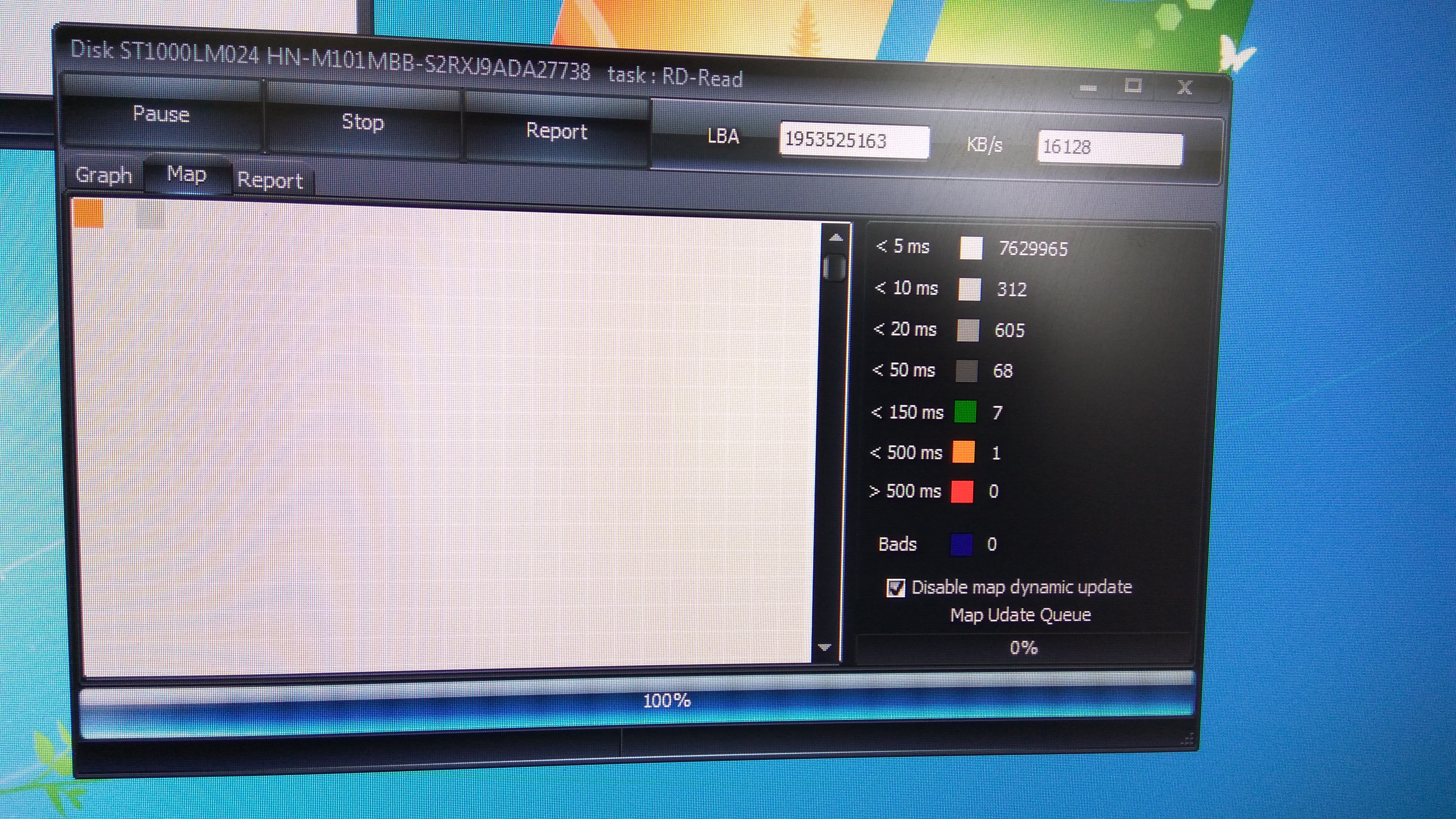

Всем привет, кажется у меня умирает Seagate Barracuda ST3750528AS, при загрузке биоса, биос на него пишет Boot failure, когда уже винда загрузилась, сервисное сообщение виндоус появляется, сообщает о том что скоро диск умрет и что нужно срочно архивировать данные. Проверку на наличие ошибок стандартными виндовыми средствами не начинает - диск занят (при том что на нем нет фала подкачки и тд). Так же прилагаю SMART и скрины. Что в таких случаях делать, чтобы не ошибиться и не потерять информацию??
SMART .тхт: https://yadi.sk/i/Hgx9eXbHseCgK
Кристалл диск:
smartsg.jpg [ 233.82 КБ | Просмотров: 1247 ]
ты удивишься, но придётся покупать новый винт и сливать с этого то, что ещё сливается (без 100% гарантий на целостность слитой инфы)

James™
Бэкапить и заменить - это очевидные вещи. Вопрос был не в этом.

если вопрос стоит в том, как с него по максимуму слить инфо - то тут у каждого свой бубен. Для начала сразу надо было ограничить по максимуму запись на диск (включая чекдиски). 2й момент - ограничить чтение с диска минимально-необходимой инфой (соответственно для этого нужно было грузиться с флешки/другого_диска).
Если файловая система на диске видна (при загрузке с флешки), - то вначале по одной папке, проводником, начиная с самых важных, копировать на сеть\другой_диск инфу. Папки которых диск ступорится обходить при следующих перезагрузках. затем можно было бы попробовать разные программы, вычитывающие инфу с дисков, например Ontrack EasyRecovery, результаты каждой проги в разные папки сохранять и выбирать потом лучший (проверять нужно будет все файлы на целостность, если они это позволяют).
результат будет зависеть от везения, опыта, чуйки, звёзд на небе и т.д.

Я уже практически 350 гб бэкапнул, вопрос в другом. Я так понимаю Victoria и тд. умеют перераспределять переназначенные сектора, или как это все правильно называется, в общем обойти проблемные сектора и переложить функционал на здоровые, вопрос был в том - как это сделать правильно?
не правильно понимаете.. сам диск и его программное обеспечение это делают, а программы в виде вики или MHDD лишь "провоцируют" для замены.. Но если сам диск не сможет считать с "битого" сектора то и ремапа не последует.. Когда забэкапите свои данные, в той же виктории к примеру, воспользуйтесь командой Write по всей поляне, а затем Read с ремапом.
ну я же не буквально, я так и понимал).
Это не уничтожит данные?
UPD: MHDD и Виктория не хотят работать, не подскажите более современную прогу, попроще?
уничтожит. как и ремапы секторов приводят к потере пользовательской инфы в секторе, если она там была.
делайте verify - чтение сектора с последующей записью прочитанного обратно. А ещё лучше, если есть возможность, - потратьте $50 и купите новый 1т диск, чтоб не возвращаться к проблеме. 3200 ремапов - это уже диагноз для диска.
