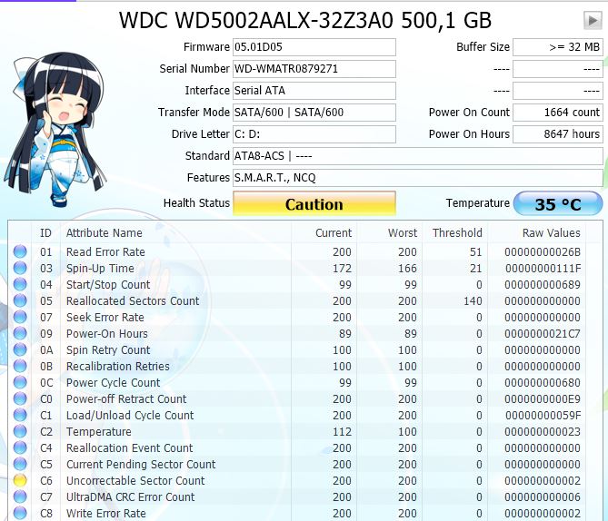

Регистрация: 19.07.2012
Проверил ЖД MHDD, Виктории тогда под рукой не было. Вот что он показал:
http://i004...radikal.ru/1503/c5/05803c90388f.jpg

Я балван)))) прошу прощения, вот нужное фото
http://s018..radikal.ru/i518/1503/f5/1e8fdf185160.jpg
Sania. писал(а):
Тест викторией не к чему, нет смысла, она делает одно и тоже, то есть читает и другого результата не будет.
Выходит что Они ничего такого не нашли, но показания в Crystal Disk те же. Как тогда понимать? Ниже скрин Критал Диск
1.JPG [ 100.6 КБ | Просмотров: 1314 ]
Регистрация: 22.12.2012
Эта ошибка сбросится когда повторно просканирует диск в режиме самотестирования или после форматирования. Нет там битых секторов, если были то появилось в атрибуте 05. Атрибут 06 это Offline тестирование, тогда когда диск не используется и читает поверхность, диск в простое всегда делает это. Так что у вас был софт бэд.

Допустим, но какова причина появления странных звуков от хдд, если это совтовый бэд. Вот щас вам пишу, появился. Сижу играю, чаще могу слышать. Смотрю фильмы. Если бы на 2 этих софтовых бедах он такое издавал, я понимаю, но когда читаются вроде бы разные сектора, мне не понятно. Он ожет быть как 1 секундным, так и на 2-3 секунды.
чтобы избавиться от софтового беда, что мне сделать? просто оставить комп в покое на часик, или чем то прогнать, чтобы его не стало?
Звук вроде бы механический, он то может отсутствовать пол дня, а может и появлятся много раз за минуту
Появится может из-за вибраций или толчков или при внезапных пропадания энергии когда он что-то пишет. Софт бэда уже нет, иначе MHDD его обнаружил и показал ошибку чтения. Перезапишите весь объём диска чтоб исключить повреждение поверхности, возможно и посторонние звуки прекратятся. Перезапись можно сделать полным форматированием в винде семёрки и выше или викторией виндовс версии, только для неё надо удалить разделы на этом диске.
