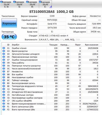

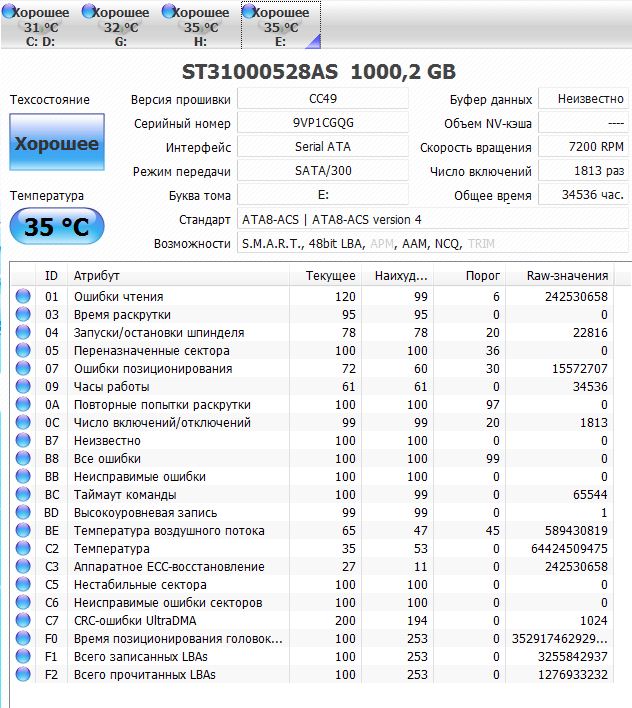

Регистрация: 18.12.2017
Доброго всем.
Есть терабайтник от сигейт, при попытке скопировать большие файлы на другой винт отключается, при том до этого работает без проблем. происходит перезапуск (слышно характерные щелчки).
Что может быть?
Заранее спасибо.
Номер модели: ST31000528AS
Серийный номер: 9VP8ZXCT
Версия микропрограммного обеспечения: CC49
Регистрация: 22.12.2012
Может быть неисправность, в смарте нужно посмотреть.

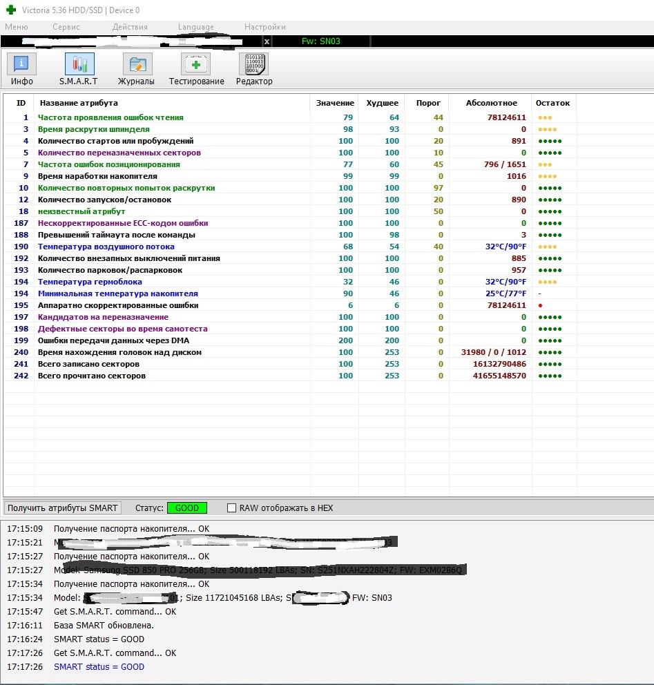

Смарт чист.
333.jpg [ 179.97 КБ | Просмотров: 2145 ]
taurus21099 писал(а):
Смарт чист.
А смарт говорит что он грязный, в районе разъёма, интерфейсный провод замените.

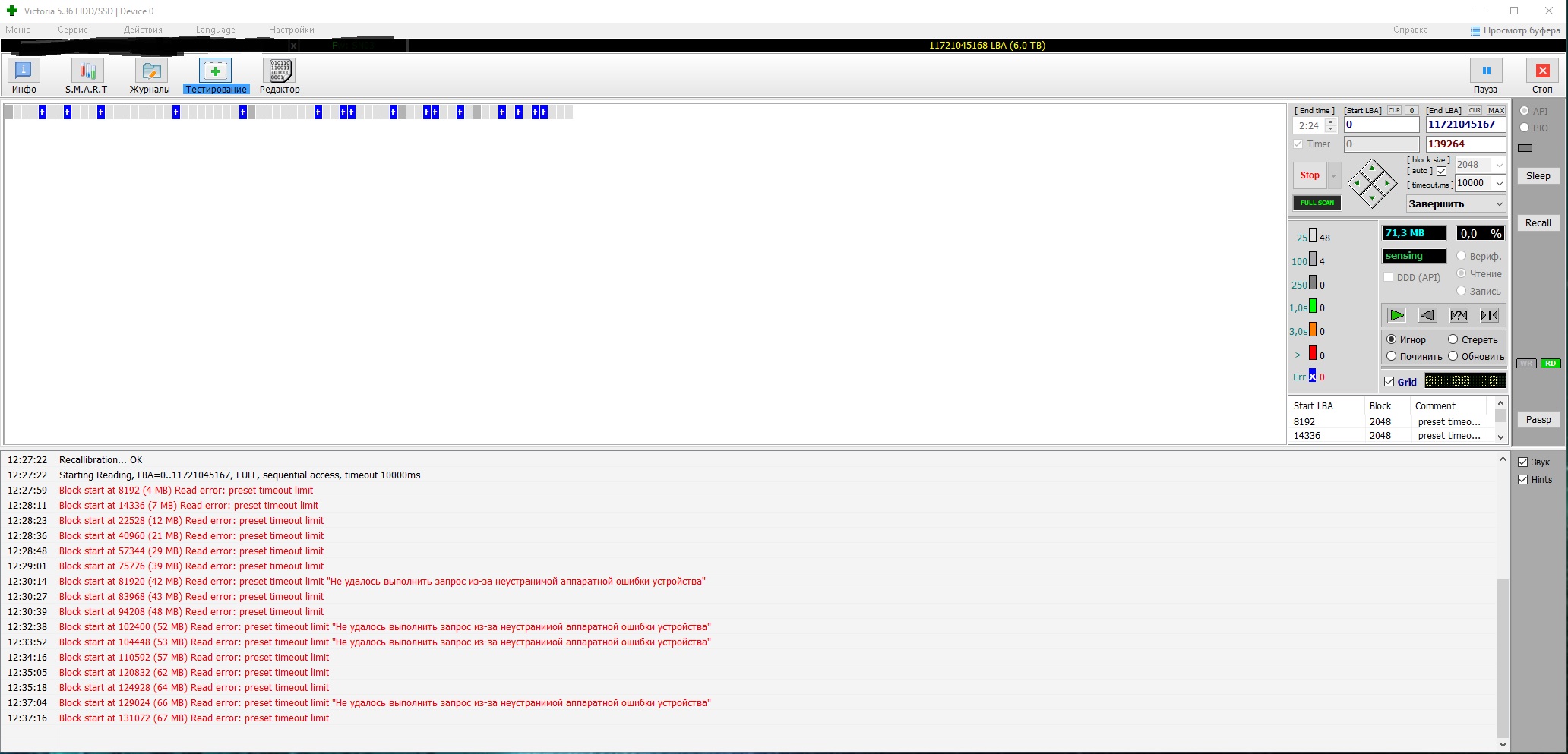

Доброго времени суток уважаемые форумчане!
На горячую подключил питание к жесткому диску Seagate 750Gb, после этого Системный диск C был перечеркнут красным крестиком - другие диски работали! Попробовал поставить windows XP на диск С, и нет ни дисков, в биосе 0 байт!
Хочу спросить совет - с чего начинать так сказать осмотр, какой программой и т.д.
То было на хр, сейчас на wind7 вообще в БИОС ни чего не видит и не определяется, как быть?
ПРИ ЗАПУСКЕ VICTORIA выскакивают окошки:
UKNOWN ERROR OR DRIVER NOT EXIST
PORTALK ERROR.INVALID DRIVER HANDLE
PORTTALK DRIVER NOT INSTALLED! AVAILABLE ONLY API ACCESS
В victoria вот так:
_http://pixs.ru/showimage/1jpg_6303686_29042166.jpg
_http://pixs.ru/showimage/2jpg_4294860_29042182.jpg
С Уважением Геннадий
Регистрация: 02.05.2006
GennadiyAZ
Объем у диска = 0.
Транслятор вероятнее всего слетел или иные повреждения служебки.
Если данные с него не нужны, можно раздобыть терминальный адаптер и найти методику лечения "для мухи СС" от 11 серии.
В интернете полно ссылок.

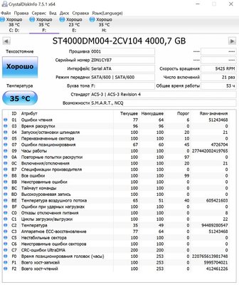

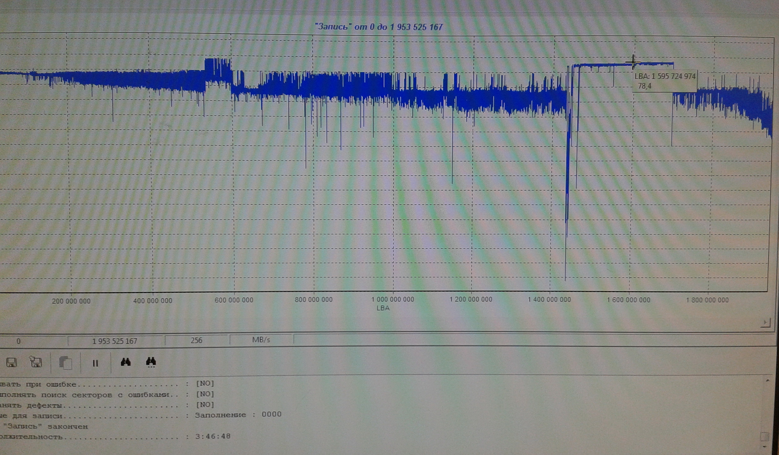

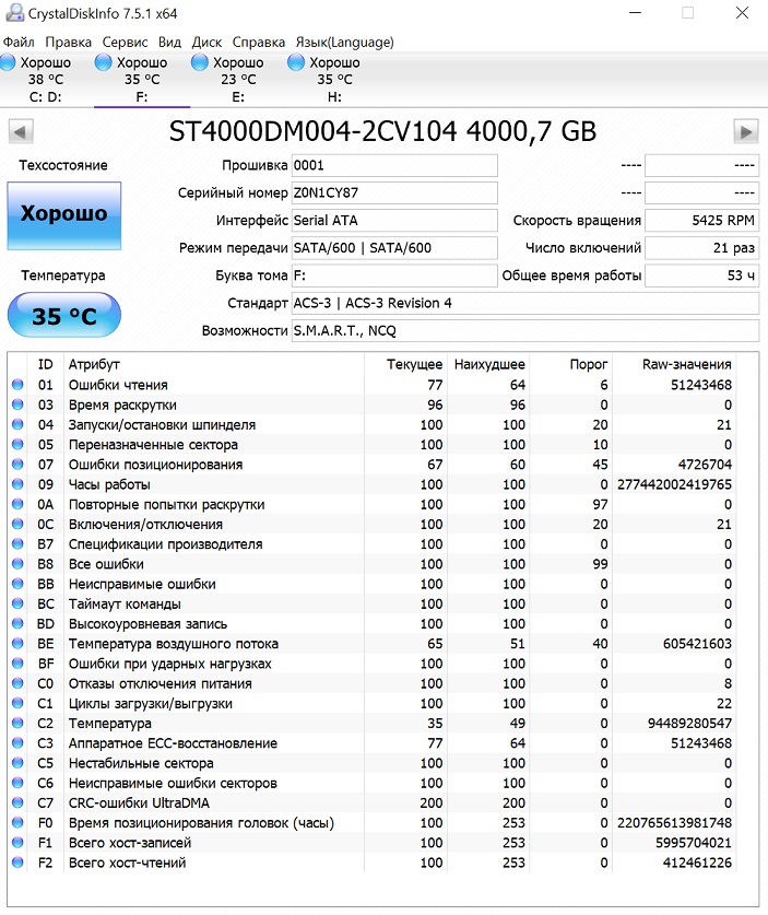

Купил новый Seagate BarraCuda 4ТБ (ST4000DM004).
При копировании на диск скорость записи в начале 160 мб/с,
через 30-45 секунд падает до 1-3 мб/с, потом вообще падает до 0 и идет пауза 2-3 секунды,
потом запись на диск возобновляется и болтается от 3 до 50 мб/с, бывают опять падения до 0, бывают скачки до 160 мб/с (но реже).
В итоге средняя скорость записи получается ~30 мб/с.
Забыл добавить, ---> копируются в основном видеофайлы весом от 1гб до 70гб.
Впервые с таким сталкиваюсь. Что посоветуете?! Благодарю!
До этого диска стоял Ironwolf (ST4000VN008) и таких проблем не было, всегда стабильно 140-150 мб/с при записи.
Смарт ST4000DM004

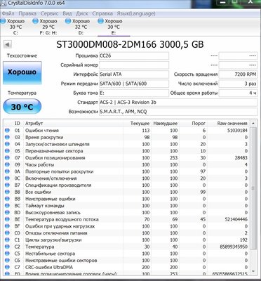

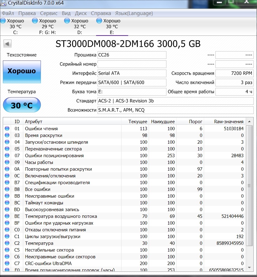

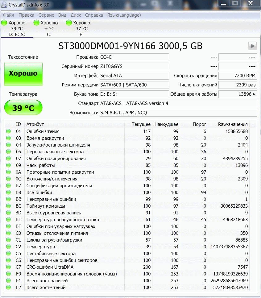

стал обладателем seagate barracuda st3000dm008. первые впечатления положительные. скорости держит хорошие, как в обзорах пишут. я бы не сказал, что он выделяется шумом на фоне остальных дисков. вибрация побольше чем от других дисков, но совсем небольшая, на системнике едва уловима, причем не только от него, нет такого как пишут что аж по столу от него вибрация идет. тем более пока новый хард в отсеке 5.25 через переходник. внизу в корзине наверное ему будет лучше. 275 гигов частями скопировал, подвисаний не заметил.
но читал и заметил парковку головок. еще от WD помню, что это плохо. но здесь нет специальной утилиты. погуглил и наткнулся на HDD Scan, хочу ей воспользоваться как в этом видео. или есть что-то лучше?
https://www.youtube.com/watch?v=Jf4WoM0kHNs
3.jpg [ 276.82 КБ | Просмотров: 1517 ]
3т2.jpg [ 249.47 КБ | Просмотров: 1519 ]
Это Вы сами придумали, или какой-нть дурачок сказал? :)
All the world's Kremlin,
And all the men and women merely agents
Регистрация: 05.09.2009
Откуда: Russia
Фото: 5
FatAndy
кто-то сказал... и читал не раз, что если набирается несколько сотен тысяч парковок, то диску не долго жить осталось. разве это не так?
такими темпами у меня будет около 100к парковок в год, поэтому на всех своих WD парковки отключил и планирую на новом Seagate

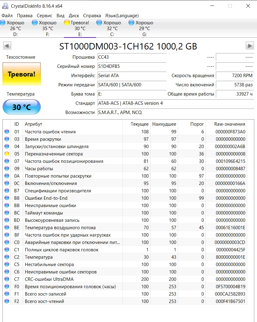

Регистрация: 27.03.2009
Здравствуйте. Скажите, пожалуйста, это нормальный смарт для нового диска?
