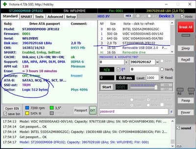

Отписываюсь по двушке Exos 7E2 [ST2000NM0008].
выпуск:февраль 2018, Тайланд. прошивка: SN02. гарантия 5 лет.
Чтение: 196 вначале, 94 в конце. Поверхность: нормальная, 40 зелени в вике.
Диск не бесшумный, по сравнению с ST2000VN000 шелестит по громче, такой средний по шумности.
Высокочастотного писка нет, вибрация практически отсутствует.
Диск не холодный! может такой экземпляр попался, но темпа 36 держалась даже в простое, и это с обдувом.
Парковку не услышал.

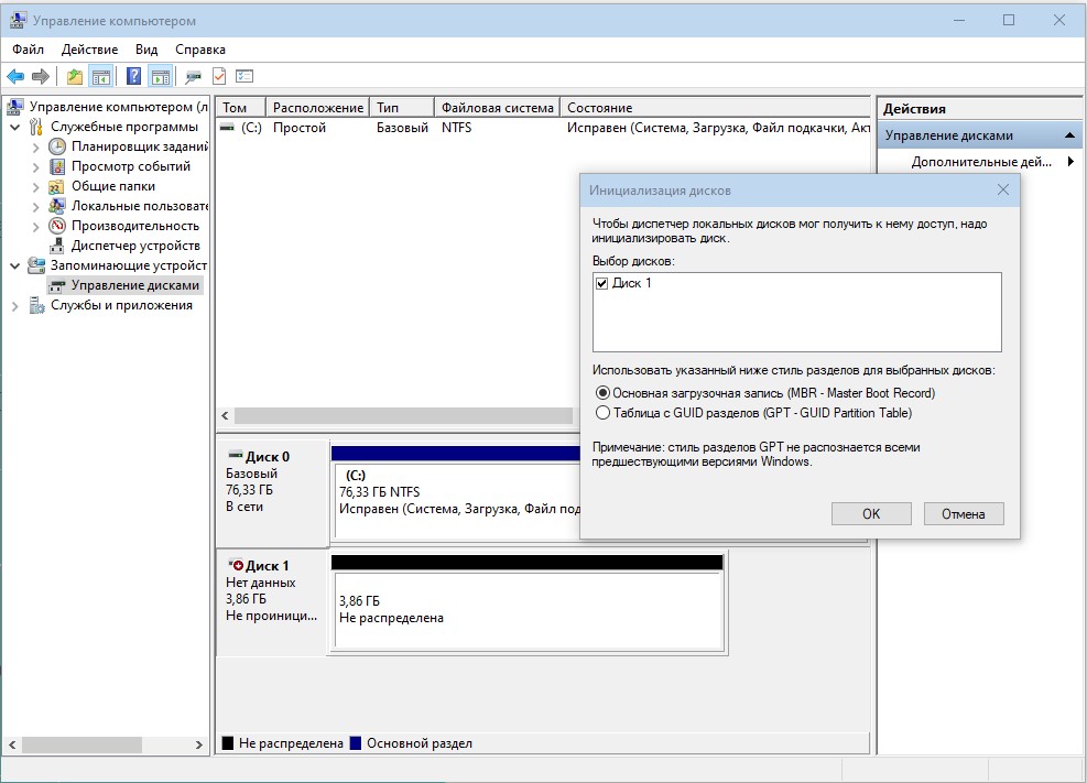

Регистрация: 28.05.2018
Привет ВСЕ!
Есть хард Segate st3000dm001-1ch166 c прошивкой сс47 раньше работал как переносной в фирменном боксе, у бокса отвалился разъем usb3.0 купил на али новый корпус, но в нем диск после танцев с бубном смог переразбить только на 2тБ, а хвост вообще никак, думал китайцы обманули, обещали 6тБ поддержку, вставил в комп на работе, там 7х64 стоит, та же беда...можно только 2ТБ разбить, и хвост остается 760гб..если вставить в родной бокс все гуд 3ТБ...что за???? первый раз такое..подскажите что за беда. серийный номер диска Z1F3LEHG, причем и Винда и другие проги видят его как 3ТБ.
Регистрация: 22.12.2012
Беда в том что родной бокс умеет работать с секторами 4кб, китайский только с 512б, при этом больше количество секторов появляется, что MBR не поддерживает. Выхода два, конвертировать MBR в GPT или заменить разъём в старом.
А Винда тоже не умеет работать с MBR??? напрямую без боксов?? если да то как конвертнуть, Арктроникс категорически не хочет этого делать..
Все справился...Спасибо!
Видать изначально на винте было что то что блокировало преобразование, снес все полностью, конвертнут в GPT и все заработало...Огромное Спасибо.
З.Ы. Совсем старый стал я)))
Ещё как умеет, диск же размечен, даже винда загружена.
И без боксов тоже.
Гад акроникс, пробуйте акронисом, без приставки кс, очистите диск и инициализируйте в GPT.

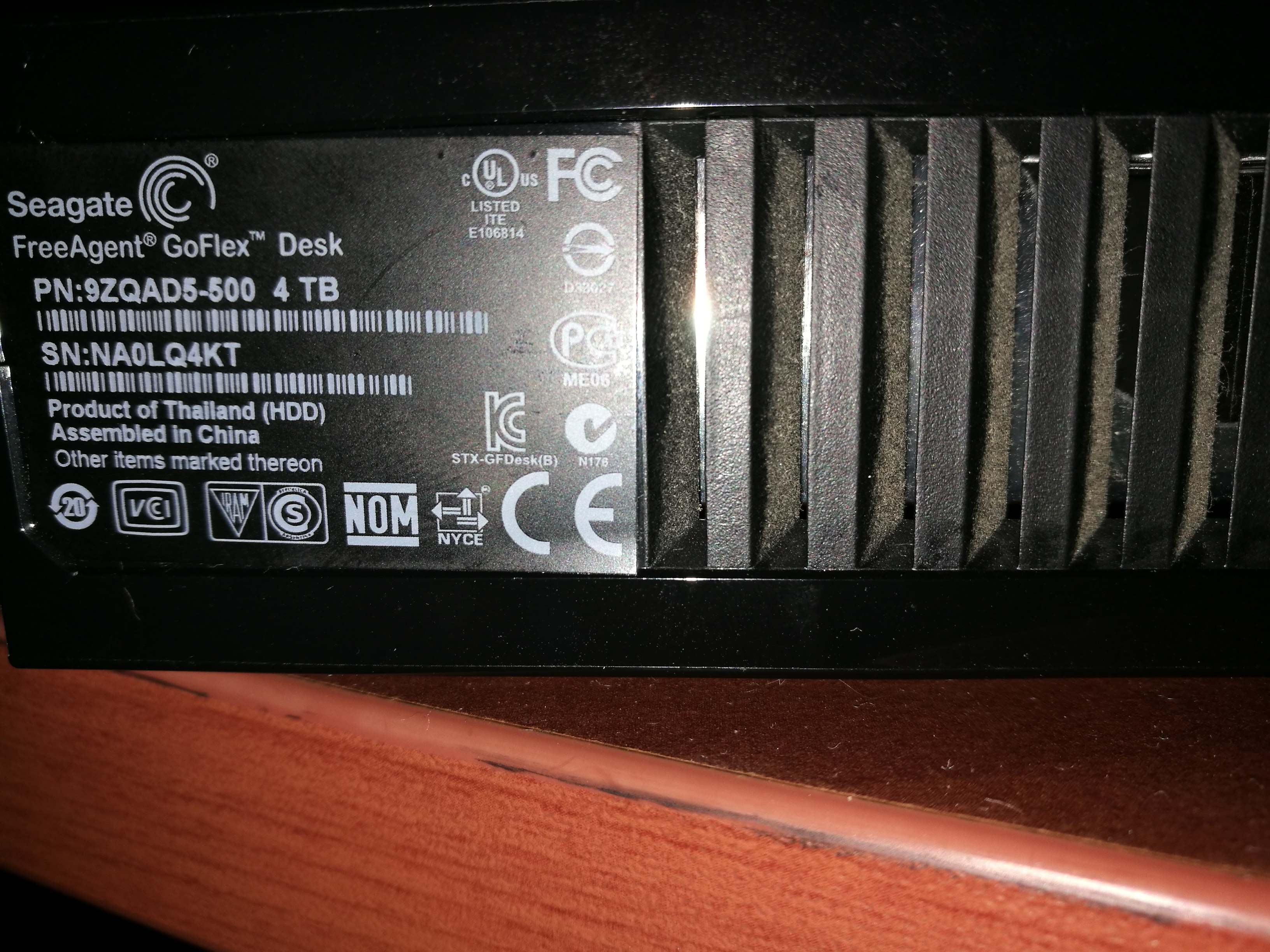

У аппарата Seagate FeeAgent GoFlex Desk застучали головы. Хочу извлечь диск из пластикового кожуха, не могу понять как. Там какие-то защёлки или скрытые винты? Боюсь поломать.
Бывает... Тытруб в помощь...

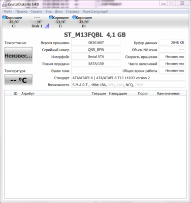

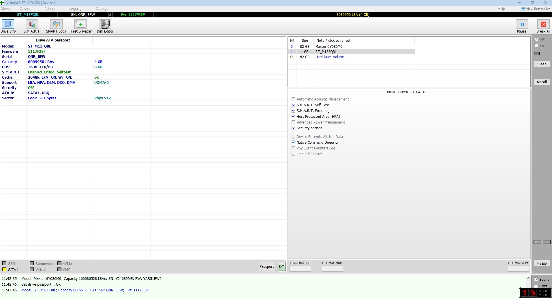

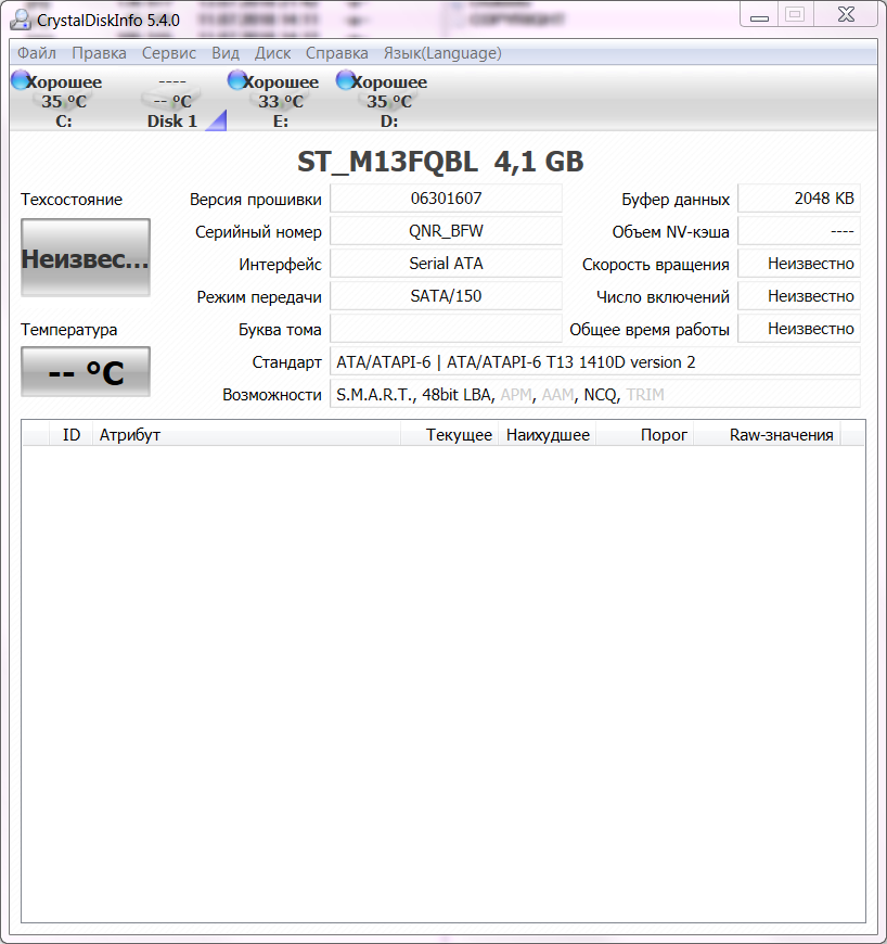

В общем, после чистки контактов на плате, в "Диспетчере устройств" виден как ST_M13FQBL ATA Device, В "Управлении дисками" виден как неразмеченный диск 3.86 ГБ (там Ext4 FS). Но, симптомы те же: при подаче питания раскручивается шпиндель, головки пытаются выйти на нулевую дорожку несколько раз, потом паркуются и шпиндель останавливается.
Crystal Disk Info что-то видит, но S.M.A.R.T. прочитать не может.
Снимок.PNG [ 120.2 КБ | Просмотров: 1636 ]
Регистрация: 02.05.2006
Stardah
Головы сдохли.
Лишний раз не включайте, может совсем запилиться.
Если данные нужны - в DR фирму. Дорого.

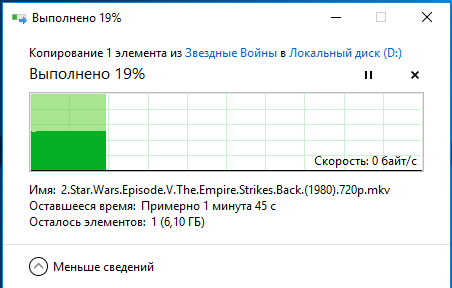

Читать файлы все умеет а вот при записи(как я понял заполняется кеш) и дальше тупо останавливается при этом вся система зависает(она на ссд)

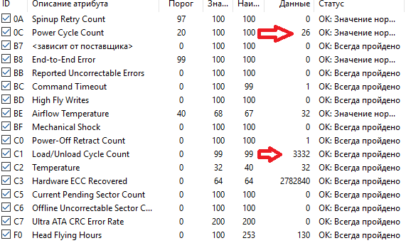

смотреть колонку RAW
Снимок экрана (3).png [ 105.5 КБ | Просмотров: 1445 ]
Снимок экрана (1).png [ 14.01 КБ | Просмотров: 1445 ]
Даже если копировать в самом диске файл тоже зависает после прошествия 1гб копирования, перемещение работает
Тот же crystal disk mark когда записывает тестовый файл на диск для тестирование зависает
