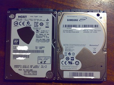

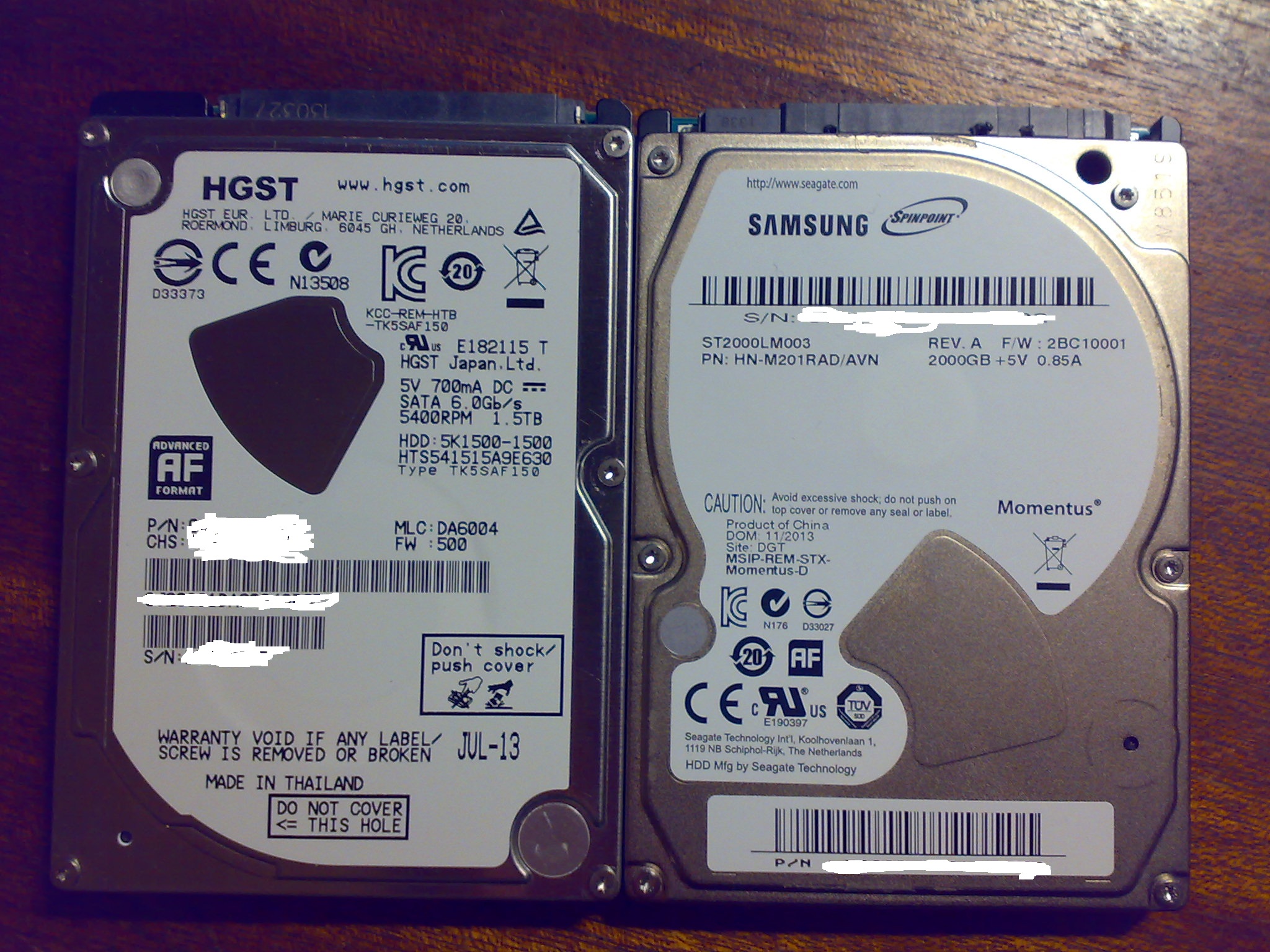

Svenson писал(а):
Просто я понял, что 320 гигов старого диска, который сейчас сыпаться начал, катастрофически не хватало. Пятьсот тоже не туда не сюда.
Тогда вам лучше из этих:
HGST 1.5TB vs M9T 2TB.jpg [ 769.29 КБ | Просмотров: 1570 ]
Смотри-ка какой усатый

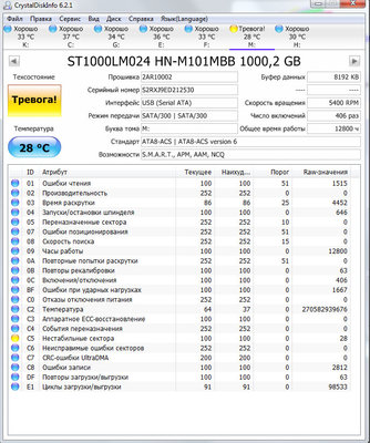

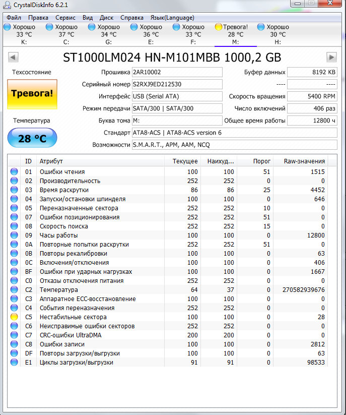

Регистрация: 06.07.2012
Допарковался уже один на около 100.000 парковок.

Регистрация: 22.12.2012
А чё так слабо, мне встречались и с 1200000 парковок и работает идеально. Так причём тут парковки? Раньше не было их и всё равно дохли, как это объяснить? :lol:
Привычка видимо, искать врага там где нет у славян в крови. :facepalm: Атрибут BF говорит из-за чего он помирает.
