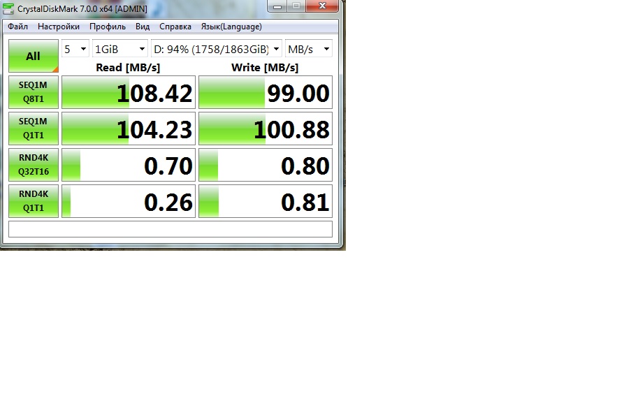

Всем здравия, подскажите пожалуйста, при тесте скорости диска HDD Seagate ST2000VN004 2 Tb , подключенному по SATA3 , показывает заметные просадки по скорости записи и чтения , может ли это быть обусловлено тем, что данный диск забит почти под завязку, свободно всего 104 Гб ?
тест скорости жёсткого.jpg [ 84.48 КБ | Просмотров: 3871 ]

Гриха Естесственно.
Дефрагментация немного улучшит ситуацию
