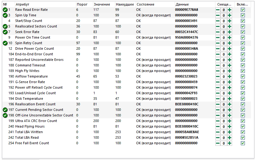

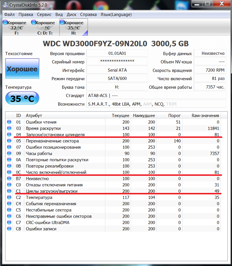

Яков писал(а):
циклы загрузки/выгрузки и "04" кол-во запусков/остановок в 1210 из за отправки ПК в "СОН", с какого-то времени пользуюсь функцией, обедать пошел, ПК отправляю в "СОН".
Легко проверить, нужно сделать скрин смарт до отправки в сон и после и посмотреть как изменятся атрибуты смарт. Головы то он запаркует 100%, потом остановит блины, но вот измнится ли счетчик включений-выключений - посмотрите. Может электроника будет работать и на включения-выключения это не отразится.
Тогда да, дело в этом и автопарковки нет.
убрал NoARM.bat из автозапуска. тоже прибавляет
до "СНА"
после "СНА"
ну его это "СОН", при пробуждении HDD так натужно загудел.. при запуске и перезагрузках нет такого грохота.
Добавлено спустя 2 часа 17 минут 35 секунд:
вот блин, доэкспериментировался с отключением парковок, появилась ошибка BC таймаут команды - 1... на что влияет? или это не ошибка, просто информационное значение?

да может и не уйдет, ладно хоть не добавляется, как есть 1-на. так и есть. и кол-во "04" и "С1" увеличилось только на ко-во "0С", остановок/запусков и загрузок/выгрузок стало ровно сколько и включений/отключений. то есть не паркует головки!

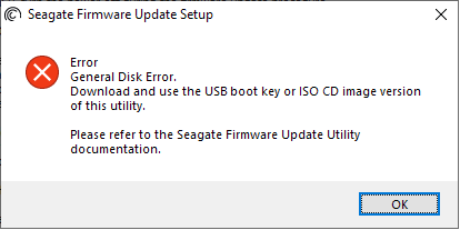

Отсутствие прошивки на официальном сайте ! Ошибка сайта или ...
Добрый день
seagate на 640GB Model: ST3640323ASSerial: 9VK069B1 Firmware: SD13
Сайт seagate выдает наличие новой прошивки SD1B от 06-июл-09 https://apps1.seagate.com/downloads/req ... X514O67576
Скачал, прошить обычным способом с флешки не получилось
Скачанный файл Brinks-2D4H-SD1B.iso содержит вместо прошивки: DriverDetect.exe и readme.txt с инструкцией
Долго пытался найти в сети архив рабочей прошивки, на всех ресурсах - безуспешно
Может, у кого-то имеется какая-то информация или соображения ?
Спасибо! :beer:
PS
альтернативный способ прошивки через файл exe не запускается, пришлось из командной строки под админом, результат

Принесли ноут DELL Inspiron 3271 на апгрейд (HDD > SSD). Так вот, всё сделал (на место DVD поставил Optibay, в него поставил HDD, а на место HDD, поставил SSD WDC WDS250G2B0A-00SM50). Обновил BIOS до A14. До A16 не обновиться, нет батареи, и установщик всеми способами не обмануть, даже подменой файлов из А14. Сохранил все личные данные с HDD. Поставил винду на SSD, установил драйверы, настроил проги. Далее убил все разделы на HDD, даже не удаляемые, с помощью diskpart. Стандартными средствами Windows (Управление дисками) отформатировал HDD. Перенёс личные данные обратно на HDD. Всё готово. И тут бац, глюк - HDD ST500LT012-9WS142 стал то появляться в Windows после перезагрузки, то пропадать. В чём может быть дело?
Обновление_01: Обратил внимание, что HDD действительно, иногда, не видится в BIOS (SATA ODD = [Not Detected]). Получается проблема может быть в Optibay, HDD или BIOS.
P.S. Windows 10 x64 20H2 19042.928, винду ставил на SSD при отключенном HDD.
ROGMXIE+2004•i9-9900K/AE420@4800/AVX0/+0.1V/LLC5•@4000/17-17-17-36-2T/1.35V/1.15V/1.1625V•RTX4090•2*970PRO1TB•SBAE9•EDT1250EWT•AG271QG•W11x64Pro
Последний раз редактировалось binarycraft 25.04.2021 2:36, всего редактировалось 4 раз(а).
Регистрация: 22.12.2012
Покажите смарт, посмотрим в чём возможно дело.
Регистрация: 13.05.2004
Откуда: Россия
Фото: 38
Sania.
SMART HDD ST500LT012-9WS142
изображение_2021-04-24_201947.png [ 136.37 КБ | Просмотров: 1455 ]
Похоже у диска куча софт бэдов, пробуйте удалить все разделы, пройтись записью викторий и после чтением, скрин результата сюда.
