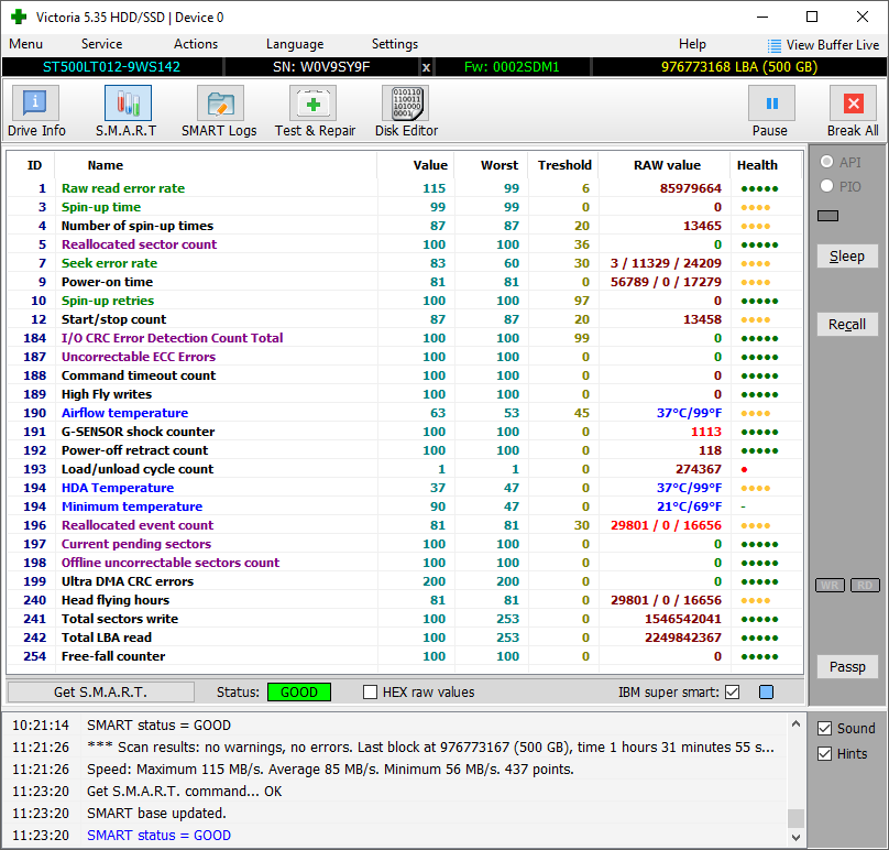

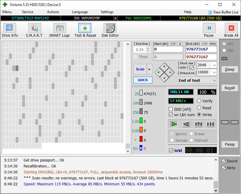

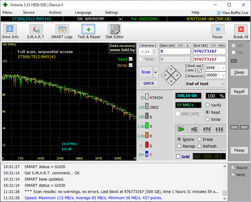

Sania.
Victoria 5.35 (Write) & HDD ST500LT012-9WS142
Безымянный1.png [ 54.64 КБ | Просмотров: 6793 ]
Victoria 5.35 (Read) & HDD ST500LT012-9WS142
Безымянный2.png [ 65.13 КБ | Просмотров: 6793 ]
Victoria 5.35 (SMART) & HDD ST500LT012-9WS142
Безымянный3.png [ 74.01 КБ | Просмотров: 6793 ]

Вроде все нормально, но это не значит, что проблемы снова не проявятся, пробуйте пользоваться, если снова появятся проблемы, скорее его нужно будет менять, ну или отрезать место где была ранее винда и не пользоваться тем местом.
