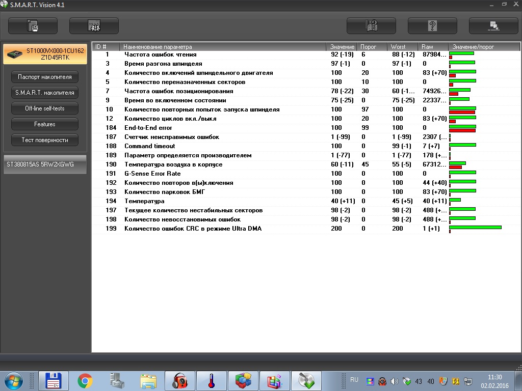

Регистрация: 11.05.2012
В 2013 году были одновременно куплены два диска Seagate SV35 ST1000VX000 1 Тб (Тайланд). Один дома стоит другой на эфирной машине вещательном сервере. отработали оба по 2 с лишним года. На сервере диск начал исчезать из системы сам по себе. СМАРТ показывает вот что. Спецы сказали, что возможно окислены контакты ввода в гермоблок на плате контроллера диска, либо накрывается голова. Предложили снять прочистить контакты и прогнать посекторно через Викторию.
На домашнем диске таких ошибок нет. Серверный диск стоит в системном блоке в контейнере-аппаратной (круглосуточное радиовещание), летом там была жара до 42 град., кондишина пока нету, охлаждал воздух в контейнере с помощью ведер с холодной водой и тряпками в виде фитилей испарителей. Может что-то повлиять и нужно ли покупать новый HDD? Кстати какой лучше и надежнее: SV35 или стандартный DM003?
Кто что может посоветовать из бывалых?

Тайская сборка этим не страдает, но за 2 с лишним года могли и окислиться.
Novossyol, по СМАРТу всё вроде норм, кроме температуры

А значения атрибутов 197 и 198 о чем могут сказать? Мне говорят что это плохо...
Регистрация: 15.10.2014
Слона не заметил :-) Плохо диску, для начала - MHDD/ERASE.
Бесполезно, делать проверку поверхности при данных ошибках. Только головки лишний раз гонять.
Novossyol
Замените кабель SATA и выполните чистку контактов контроллера:
Ремонт накопителей Seagate. Часть 6
ОК попробую завтра это проделать. Пока сохраняю инфу на такой же HDD, заменю на серваке домашним.
