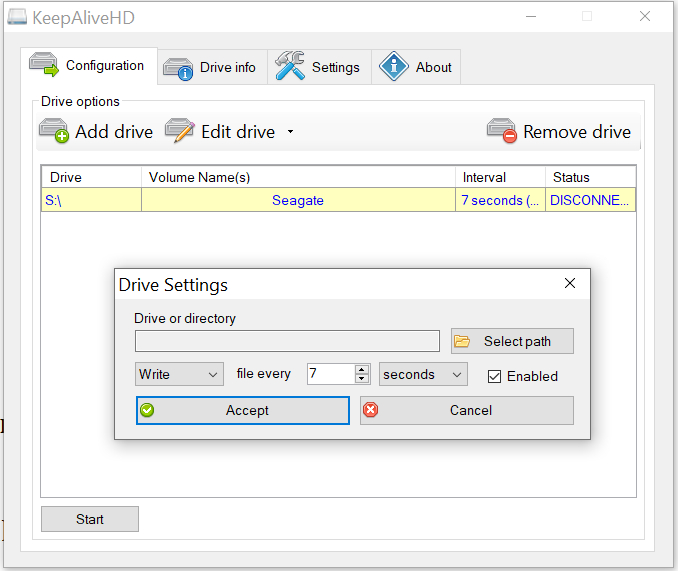

Saturnus писал(а):
или тут была прога
еще есть KeepAliveHD. легенькая и простая утилита.
2023-11-28_123006.jpg [ 148.21 КБ | Просмотров: 2550 ]
