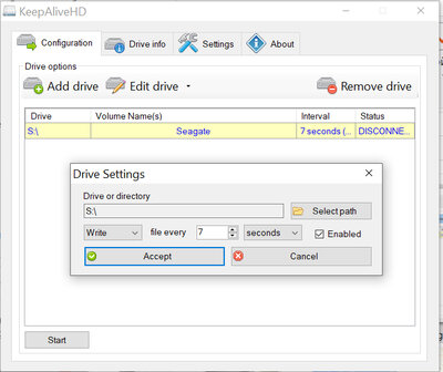

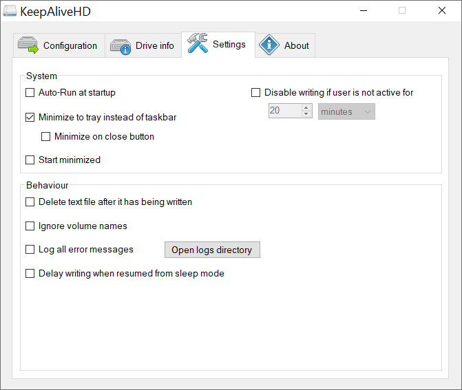

Регистрация: 08.02.2012
Откуда: Алтай, Бийск
Фото: 14
Sania. писал(а):
удалите эту программу.
да оно не мешает. можно просто остановить действие софтины. или отключить из автозапуска.
2024-05-25_185640.jpg [ 151.9 КБ | Просмотров: 4336 ]
2024-05-25_185043.jpg [ 123.51 КБ | Просмотров: 4339 ]
Skaterr странно почему KeepAliveHD не помогает? у меня ST2000VN004 во внешнем HDD BOX Ugreen, у HDD BOX такой алгоритм, если нет обращений к диску, через 15-20 сек отключает, или паркует не смог понять, просто IronWolf замолкает. при обращении или открытии проводника слышно как запускается двигатель, и задержка с несколько сек.
KeepAliveHD выручил. подключил диск, запустил софтину, Start. всё, никаких отключений.

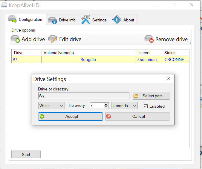

Регистрация: 28.07.2013
Фото: 3
И у меня во внешнем боксе. Со всеми другими дисками (и хитачи, и wd) программа "подружилась". Но вот с этой моделью ST16000NM001G, никак. Буду мониторить через Викторию, может и поможет программа, хотя бы частично снизить кол-во парковок.
Как упоминал выше Sania, то это особенность всех новых дисков.
Фото: 14
Sania. писал(а):
они и не тихие обычно
это понятно, 3 таких HDD одновременно гудят. тут один IronWolf 2TB и то "не ласкает" слух.
Добавлено спустя 2 минуты 58 секунд:
Sania. писал(а):
поставить терабайты писать на диск и но другой читать
так KeepAliveHD и "призвана" это делать, не терабайты писать конечно, а постоянно теребить HDD, не давая ни в сон, ни в парковку.
Z890|Ultra 5 245KF|32GB|RTX 5070|YS850
Регистрация: 22.12.2012
Это круто, но вы пишите как диск дорогой и тут же предлагаете его насиловать и уменьшать срок службы, вот это на юмор похоже, проще и правда коробочку купить и пусть на парковке стоит чем таджики насилует в качестве такси.
