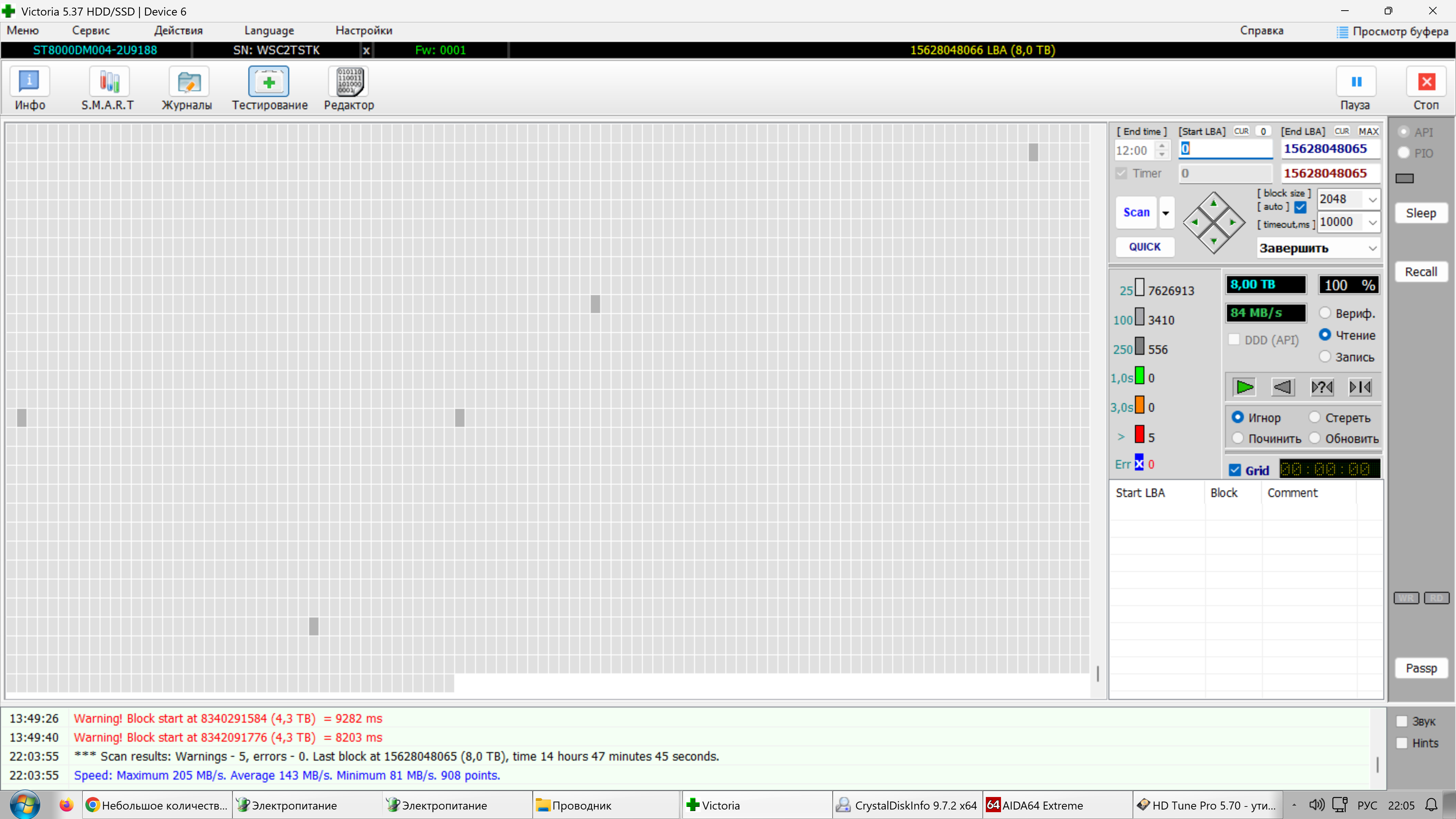

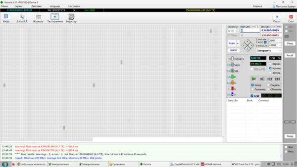

Регистрация: 13.06.2026
Доброго времени суток. Купил 3 недели назад внешний жёсткий seagate expansion 8 tb. И вот на днях решил попробовать проверить его викторией на битые сектора. В результате нашлось 5 красных секторов на новом диске. Как думаете, реально его ещё сдать по гарантии? Результаты тестов
Снимок экрана (75).png [ 918.5 КБ | Просмотров: 3825 ]
Регистрация: 22.12.2012
Если смарт BED или несколько битых секторов, всё реально, а если только красные которые после перескана не появятся, конечно нереально, их по сути нет, диск винда отвлекла или термальная коррекция произошла и сам диск отвлёкся, это не гарантийный случай, на современных дисках не может быть идеального теста.
