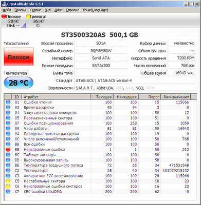

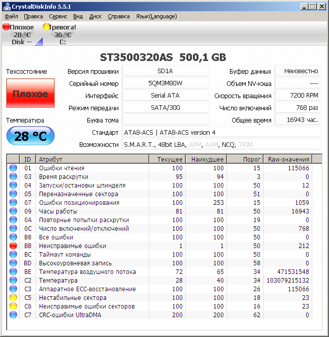

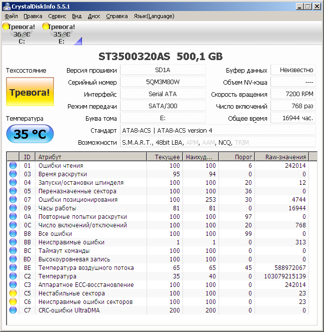

Регистрация: 11.04.2013
Всем привет.
Я понимаю, что тема истрепана до дыр.
Наверняка моя проблема у кого-то уже встречалась, простите за повтор.
Есть всем известный Seagate barracuda 7200.11 st3500320AS.
Работал, потом перестал определяться в Биосе - муха СС.
Муху победил, винт стал определяться в биосе нормально, Прошил новой прошивкой.
Если в биосе включить режим SATA Enhanced IDE, то
Windows XP Мой компьютер винт видит, в диспетчере устройств определяется как st3500320AS.
Когда пытаюсь зайти на винчестер, Windows долго думает и выдает "Диск не отформатирован"
Вот инфа Crystal Disk Info
http://s018...radikal.ru/i510/1304/ad/eea531985f9ct.jpg
Если в биосе включить режим SATA Enhanced AHCI, то
Windows XP Мой компьютер не винт видит, в диспетчере устройств определяется как Volume0
http://s018...radikal.ru/i504/1304/26/cdee009ed8e1t.jpg
Когда этот винт подключаю к Windows 7,то Windows 7 виснет во время загрузки и все.
На винчестере была файловая система NTFS
Подскажите с чего начать? Чем попробывать восстановить инфу если это возможно?
Боюсь добить совсем и потерять все.
Помогите.
Спасибо.
Комментарий к файлу: Если в биосе включить режим SATA Enhanced AHCI
st3500.PNG [ 64.16 КБ | Просмотров: 2055 ]
Комментарий к файлу: Если в биосе включить режим SATA Enhanced IDE
st3500_1.PNG [ 63.11 КБ | Просмотров: 2055 ]

vcter Если ты заметил что тема истрёпана до дыр, то мог бы заметить, что 100500 раз советуется использовать MHDD или Виктория в режиме Remap. А самое полезное прочитать шапку темы. :bandhead:
Регистрация: 02.05.2006
И добить данные, если транслятор, после сгона "мухи" народной методикой, разъехался.
Сначала просто просканировать, без ремапа! чтобы оценить масштабы катастрофы.
Просканировать Викторией выбрав Ignore Bad Blocks?
Попробуем.
Я запускал DMDE, утилита винт видит правда постоянно выдает ошибку CRC.
DMDE нашла раздел NTFS на винте, я выбрал открыть том. DMDE начала пытать его открыть, опять завалила ошибками CRC. Я выставил все игнорить.
По окончании, в утилите открылся том с моими данными на винте.
Я не пытался что-то восстановить, а просто вышел из утилиты.
Винда попрежнему не видит раздел на винте.
Запущу Викторию на скан, а как в ДОС сделать принт-скрин или как результат сканирования потом выложить на форум?
Как восстановить транслятор?
Что нужно сделать чтобы Винда увидела раздел с данными?

vcter
А нам особо и не нужны картинки.
Если сбои эпизодически - это царапины или плохая запись.
Стандартные операции, гарантирующие максимимум спасенных данных, посекторка с пропуском сбойных мест и восстановление данных с копии.
На проблемный диск нельзя писАть! (и пИсать тоже :) )
А ремап и есть обычная запись с проверкой.
Если сбои с какого-то места и до конца - разъехался транслятор.
Нужен комплекс PC-3000 UDMA, чтобы его восстановить.
