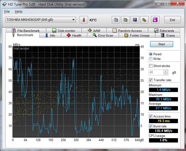

Спасибо за ответ,то есть он принудительно останавливает жесткий диск? А почему я ровно кажде 10 минут наблюдаю такие вот торможения, прямо секунда в секунду.Что же он пытается сделать каждый десять минут ,при этом останавливая воспроизведение видео файла на 12 секунд...

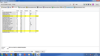

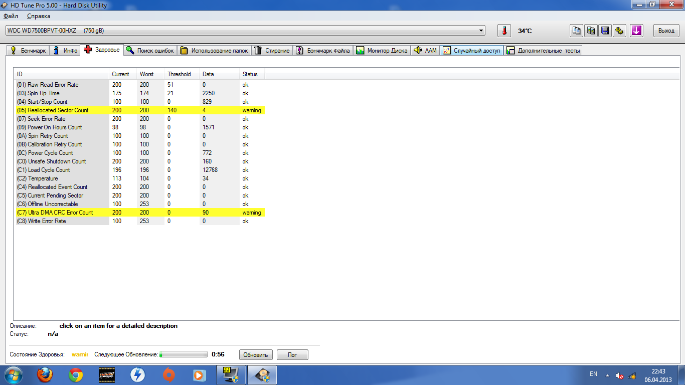

Регистрация: 22.01.2012

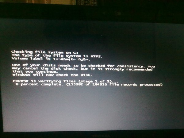

Всем хай. помогите плиз с ноутовский винтом WD7500BPVT. Я его поставил вместо старого только, через 1.5 года покупки ноутбука. И когда установил, винда очень настойчиво не хотела устанавливаться и вылетал ошибка 0x000000a7. Но потом всё получилось и уже через полгода стала
2.jpg [ 49.63 КБ | Просмотров: 3494 ]
постоянно вылетает такая проверка, и синие экрана смерти(ошибок очень много разновидностей, может 30) тоже постоянно вылетают. Я во всём винил кривые драва, но DriverScanner ничего не исправил, а может сделал вылеты ещё более регулярными. Я переустановил виндос(блин, с флэшки от мобилы установилась, но только с 4 раза), и всё ок) далее устанавливаю дрова только на видуху, и всё ок)) установил ориджин, и захотел скачать батл 3, и уже 2% загрузки всё по новой началось(( Опять нельзя ни в инет, .... вообщем не посидишь(
ошибка.png [ 127.52 КБ | Просмотров: 3500 ]

А почему я ровно каждые 10 минут наблюдаю такие вот торможения, прямо секунда в секунду.
Очевидно винч. не считает нагрузку создаваемую при просмотри видео требующей его (hdd) постоянной готовности к работе...видимо используя разные схемы кэширования виндоус редко обращается к хдд при просмотре видео...и он останавливается...

Kefirchik GE Стандартные процедуры в вашем случае это в первую очередь проверка причин ошибок на интерфейсе (некачественные кабели, окислившиеся разъемы, в том числе разъем соединяющий плату электроники и гермоблок), а так же скан поверхности в Victoria или MHDD ... при наличии бэдов - scan+remap.
Странно почему года два или полтора назад такого вообще не наблюдалось,всмысле торможений при воспроизведении, плюс я недавно не трогал вообще жесткий диск где то месяц из за этой проблемы, потом после месяца начал опять воспроизводить видео ,и торможений не наблюдал, а потом через недельку две все снова началось...
Кстати я сейчас через другой внешний хдд воспроизвожу видео и там все нормально пока что , почему именно этот диск ведет себя так?
Я поменял ЮСБ кабель ,на помоему мнению более мощный, как думаете это может помочь?
И еще одно,я заметил когда мой внешний хдд находится в простое , он случайным образом заводится и начинает издавать звуки и потом снова умолкает , хотя к нему обращений не было, бывает даже когда просто браузер открываю ,он заводится, бред какой то... =)
Блин, а ещё есть какие-нибудь проги, с помощью которых можно проверить?
Скан поверхности? Конечно...HDD Scan например...
Проверка окисления контактов на разъемах - визуальная, при наличии окисления - можно протереть ластиком твердым. Victoria по ссылке из шапки темы - есть под винду...интерфейс в принципе несложен, ссылка на описание возможностей программы - на первой странице.
блин, я проверял с помощью hhd scanner, но провериться винт успел только на одну треть, и снова синий экран...
И с контактами всё ок, блестящие и чистые, я их можно сказать первым делом ластиком чистил:)
Куратор темы
