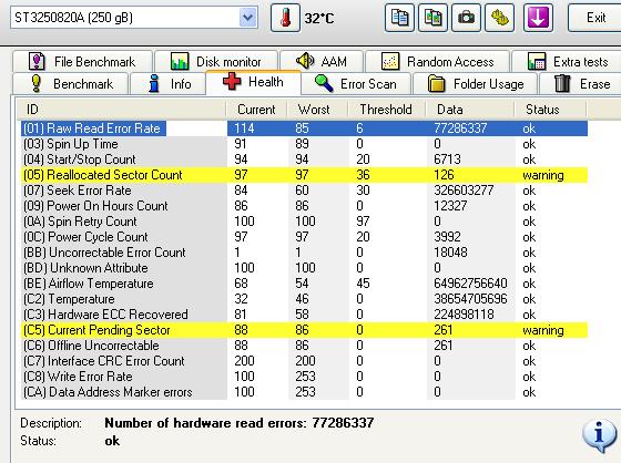

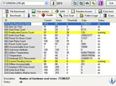

Есть ATA HDD Seagate ST3320620A
Вот его S.M.A.R.T.:
Т.е., насколько я понимаю, диск потихоньку начал накрываться медным тазом?
Кто может прояснить ситуацию с критичностью этих значений?
Нам расскажет мама, если мы попросим, про ядро урана-238.
Куратор темы
Регистрация: 15.10.2004
Ivan_Aleksandrovich Прогоните скан в виктории...я почему то склонен не верить в данные смарта по вашему винчу (сейчас он демонстрирует предел в показаниях мониторинга...больше отображаться просто не может, похоже на глюк)...по результатам скана сказать будет проще. А жалобы на HDD вообще есть? Теряет файлы, чекдиск при запуске, слетает ФС?
Регистрация: 29.05.2012
Откуда: Россия, Петушки
Виктория его сматр невидит :fingal:
