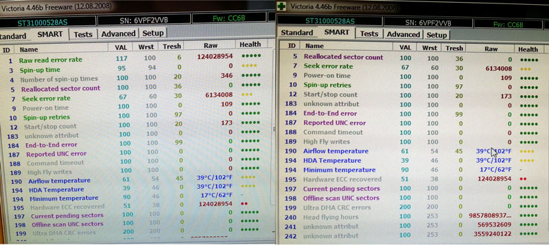

Приветствую уважаемые.
Есть диск ST31000528AS, прошивка CC6B.
Смарт прилагается.
ST31000528AS.jpg [ 97.49 КБ | Просмотров: 1034 ]
Вопросы...
1. Насколько всё плохо
2. Стоит ли обновить прошивку, т.к. для этой модели их как я посмотрел достаточно (и на какую). Смотрю CC49 лежит для него, оно? http://knowledge.seagate.com/articles/e ... uage=en_US
ЗЫ поводом для разбора полётов стал bsod по 0x00000050 PAGE_FAULT_IN_NONPAGED_AREA. Вин 7 систему восстанавливать отказалась. Память и оперативку, и видео - проверил, всё ок.
MountainBike
Регистрация: 02.05.2006
Uspenie
C хардом все нормально, ищите проблему в драйверах и настройках сети.
Регистрация: 14.05.2006
Ничего страшного, но если есть прошивка посвежее, лучше обновиться.
