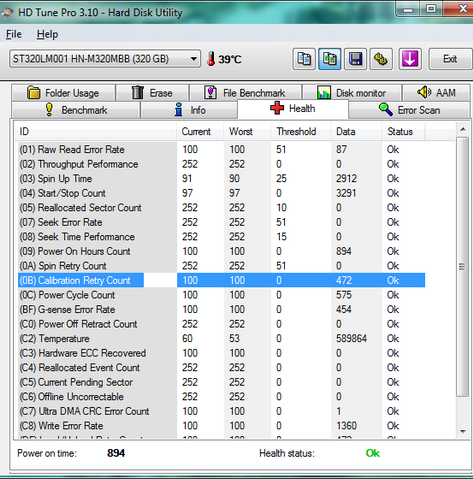

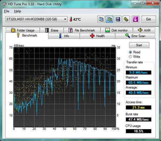

Здравствуйте Всем!
Проблема такая - медленно работаеттупит страшно ST320LM001. 2,5 ЖД c нетбука Самсунга. Снимал, форматировал. Провал по скорости до середины диска всё равно. Постепенно растёт параметр Calibration Retry Count. Подскажите пожалуйста, лечится ли такое? или помойка?)
12.png [ 185.03 КБ | Просмотров: 1292 ]
11.png [ 181.79 КБ | Просмотров: 1292 ]
Регистрация: 09.06.2010
Откуда: Зеленоград
Фото: 3
смарт
можно но ли ещё использовать данный хард или уже всё?
напрягают 187, 188, 195, 199 атрибуты
