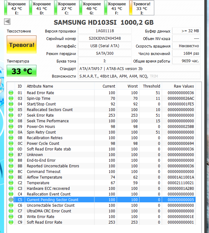

Добрый день.
Помогите пожалуйста с проблемой.
Скрин смарта прикреплен.
sams.png [ 100.53 КБ | Просмотров: 633 ]
Куратор темы
Регистрация: 15.10.2004
gudwin_oz Попробуйте викторию 4.43...если под 8 виндой не пойдет, пробуйте под дос (вариантов загрузочных флешек много, лучше просто чистый дос грузить и запускать вику).
APXANGEJI Рецепт один - ремапьте в виктории (Test=>Read+Remap)
Регистрация: 11.10.2007
Только под DOS? У меня Windows 8 Pro 64bit. Видимо из-за опереционки Victoria выдает сплошные ошибки под Windows и ничего более. :(
Посоветуйте какую версию лучше всего использовать. Диск кстати внешний.
Куратор темы
С внешним под досом не будет работать...пробуйте загрузочные образы XP для флэшек или CD...
