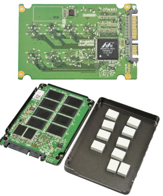

suserg2 писал(а):
То -что у пользователя Plextor используется на матери SATA 2 вот поэтому и такие показатели. У меня используется на матери SATA 3 и мои показатели Plextora ( в предыдущих постах ) 330 mb/s. Кроме того все эти скорости (Cricual, OCZ, Corsar ) используют сжатие. Plextor - сжатие не использует. У него реальные показатели ( чтения и записи ).
Контроллер Marvell 88SS9174-BKK2 используется и Plextor, и Cricual, и Intel (серия 510); и сжатия нет.
AS SSD, score 315, SATA3: Plextor PX128M2S SSD
Источник http://xsreviews.co.uk/reviews/storage/plextor-128gb-m2-ssd/3/
ru.wikipedia.org Перевод: http://translate.google.com/?hl=ru# Трекер: http://rutracker.org/forum
Оо... ну дожили..)) поставить crucial в один ряд с sanforce 2200.. и обвинить в сжатых данных.. учите мат часть )
у Plextor и Cricual - идентичный контроллер.. хотя бы гуглите прежде чем писать такое )

Skins71 писал(а):
Вы знаете,я конечно в ссд овощь,но почитав ,полистав,прикинув кой чего ,кой куда.Что,ССД в современных операционках и круге задачь для них,не выкладываются полностью(особеннов многопоточности,и особенно для просто юзверя).Поэтому ,эти цифири(попкометры)шлак все.Если человек увидел(по ощущениям)толк в использовании ссд,есть гуд.А то что один читает 515,а другой 230,так это незаметно нисколько(кроме копирования больших файлов(найди такого :crazy: )
Это все конечно правильно, но смысл в том, что пользователь покупающий ссд, тратит существенную сумму, и тратит её не на какую-то левую флешку, а на системный диск. Поэтому категорически не понимаю людей, которые к выбору ссд походят по принципу "любой из того что есть в наличии, всё равно разницы не заметить". В условиях свободного выбора - а именно в таких условиях мы живем - есть смысл выбирать именно лучший вариант.
Добавлено спустя 3 минуты 44 секунды:
Идентичная модель, но у Crucial более новая и предположительно, более оптимизированная ревизия этого контроллера, чем у Plextor M2S. Есть ещё Plextor M2P - и снова старая ревизия контроллера. Но этих накопителей ещё нет на рынке + они будут дороже за счет более дорогого флеша (там 32нм Toshiba Toggle NAND, такая же как в Vertex3 MI)
Гуглите, прежде чем писать такое :D
Пруф1 Plextor: BKK2
Пруф2 Crucial: BLD2
Пруф3 Plextor M2P: BKK2
Несмотря на одинаковую модель контроллера, ревизии у них разные и прошивки тоже отличаются. Также у накопителей Plextor меньше объем кэша в 2 раза (128 против 256Мб у m4).
Таким образом, несмотря на сходную архитектуру, всё же Plextor M2S и Crucial m4 разные накопители. Crucial действительно, несколько быстрее.
пятачок его свинейшества
Регистрация: 12.09.2006
Откуда: Тольятти
k2viper
Не вводите людей в заблуждение. BLD2 стоит только в Micron RealSSD C400, а в любимых всеми Crucial M4 как раз и стоит BKK2. Прибавляем сюда отсутствие резервирования под ремап и получаем очень быструю флэшку. Действительно быструю, но не более.
