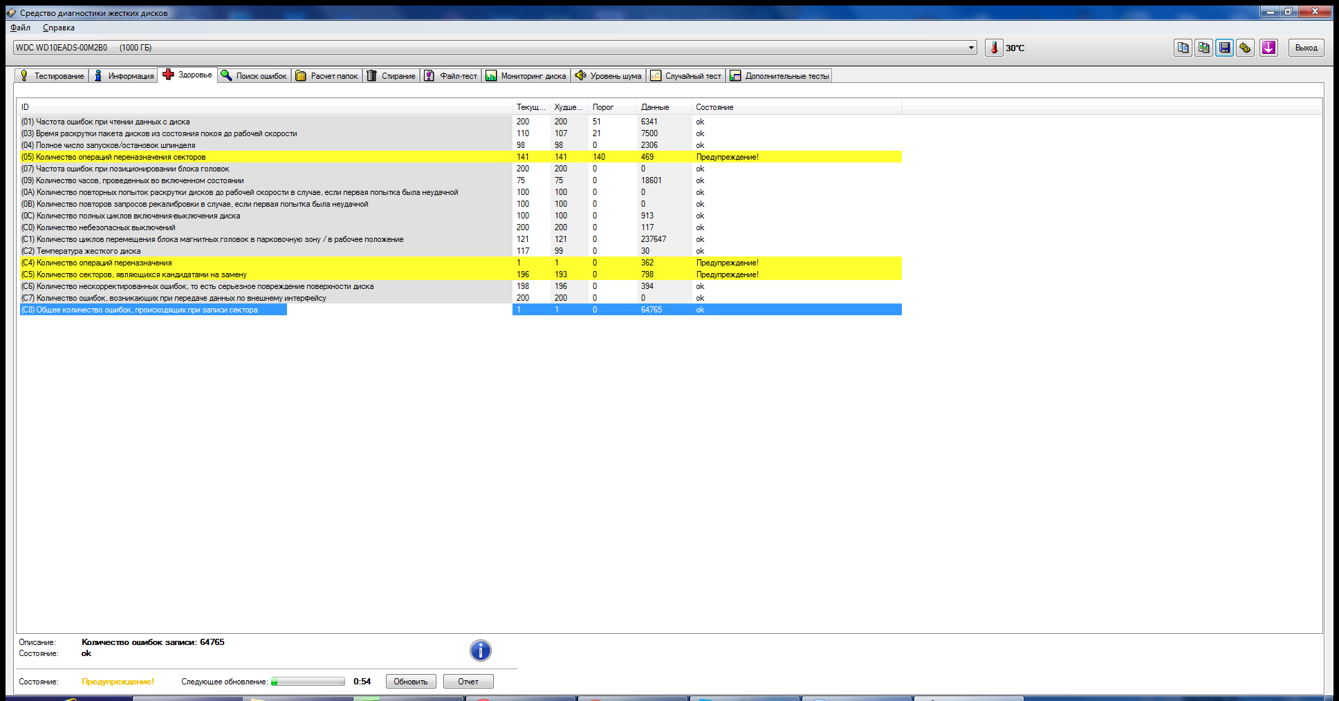

Прошу помощи! Вобщем смарт на одном из старейших моих веников печален. Как попытаться достать коллекцию музыки, архивные бэкапы, необходимые софт-инсталляторы?
Скорость копирования до 1 мбайта, чаще 500 кбайт.
Понимаю что винт можно выбросить, наверное. Но как утянуть целую инфу?
Комментарий к файлу: S.M.A.R.T
16-ñ_íò__ð_-2013_19-47.png [ 163.02 КБ | Просмотров: 1187 ]

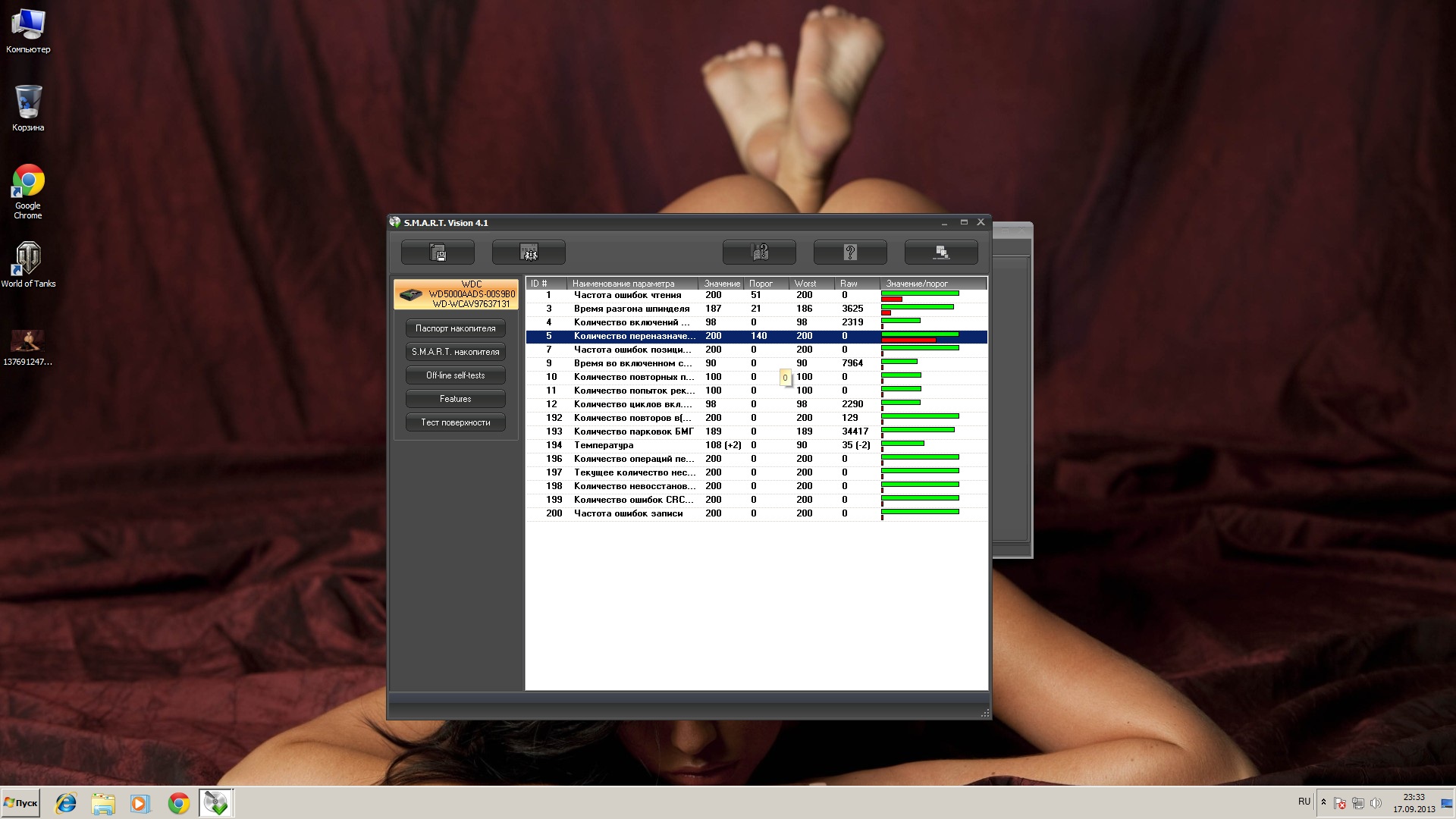

Регистрация: 16.09.2013
Всем привет!
Народ помогите
Уже сил нет никаких
Система просто виснет ,что приводит к рестарту
Глубокий анализ не делал
Смарт в Crystal Disk Info прилагается
Может это всё происходить из за ошибок Ultra ATA CRC Error Rate ?
P.S.
Шлейф менял .контакты чистил,разве что с бубном не плясал...
Куратор темы
Регистрация: 15.10.2004
artmark А с чего подозрения именно на хдд?
Подобные проблемы были и на прошлой материнке
Прикупив другую столкнулся с той же проблемой!
Оперативку тестил всё ок
Проблем с температурой и процессором тоже нет
Блок питания новый :-)
Система чистая, только поставил, настроил и благополучно завис и отправился в рэбут
Видеокарта тоже исправна
Ни разу не было подобных зависаний, ни во время игры н,и во время просмотра фильмов!
Куратор темы
Блок питания новый
Ну судя по смарту с винчестером тоже все в порядке :D
А чем оперативку проверяли? Дистрибутив винды/драйвера менять не пробовали?
ОЗУ проверял Mamtest
А вот насчёт дистрибутива винды нужно попробовать!
Куратор темы
Не устаю повторять - memtest86+ очень плохой! тест памяти!!! воспользуйтесь лучше prime95 в режиме Blend, или testmem5, но ее надо немного настроить - хотя бы увеличить кол-во повторений/циклов теста.

Регистрация: 02.05.2006
WhiteNoisE
Чтобы он нормально читал, ему Relo-лист нужно чистить и отключить добавление новых сбойных секторов.
Это можно сделать только на комплексе PC3000-UDMA или более дорогих аналогах.
В процессе копирования наверняка будут сбои по какой-то голове.
Лучше обратиться к спецу.
Если не хотите, то для вас остается только вариант, постоянно подавать программный сброс, например через Викторию, и параллельно копировать.
Секунд 5-10 он будет читать быстро, а потом опять тормозить.
Сами понимаете, что сидеть над ним придется возможно не одну неделю, чтобы все вычитать.
Есть вероятность, что совсем запилится в процессе.
Так как это беда из-за царапин на пластинах, а они имеют привычку разростаться.
Копирование лучше делать не под Win, а каким-нибудь LiveCD.
Чтобы не работало журналирование файловой системы, оно будет только мешать.
Регистрация: 23.04.2007
Откуда: Vilnius
Tomset писал(а):
WhiteNoisE
Спасибо. На старом ноутбуке когда то помог старый диск с кноппиксом, я из под него смог вытащить большинство инфы, то что вытаскивалось.
Может и в этом случае поможет, как альтерантива Live CD. К спецу обращаться врятли буду, т.к музыку можно все-таки найти, но время надо потратить.
То что копируется хоть как то сейчас, не означает, что файлы повреждены? Например, есть там довольно редкие дистрибутивы и архивы.
Или 50\50, что скопированный файл может быть поврежден?
