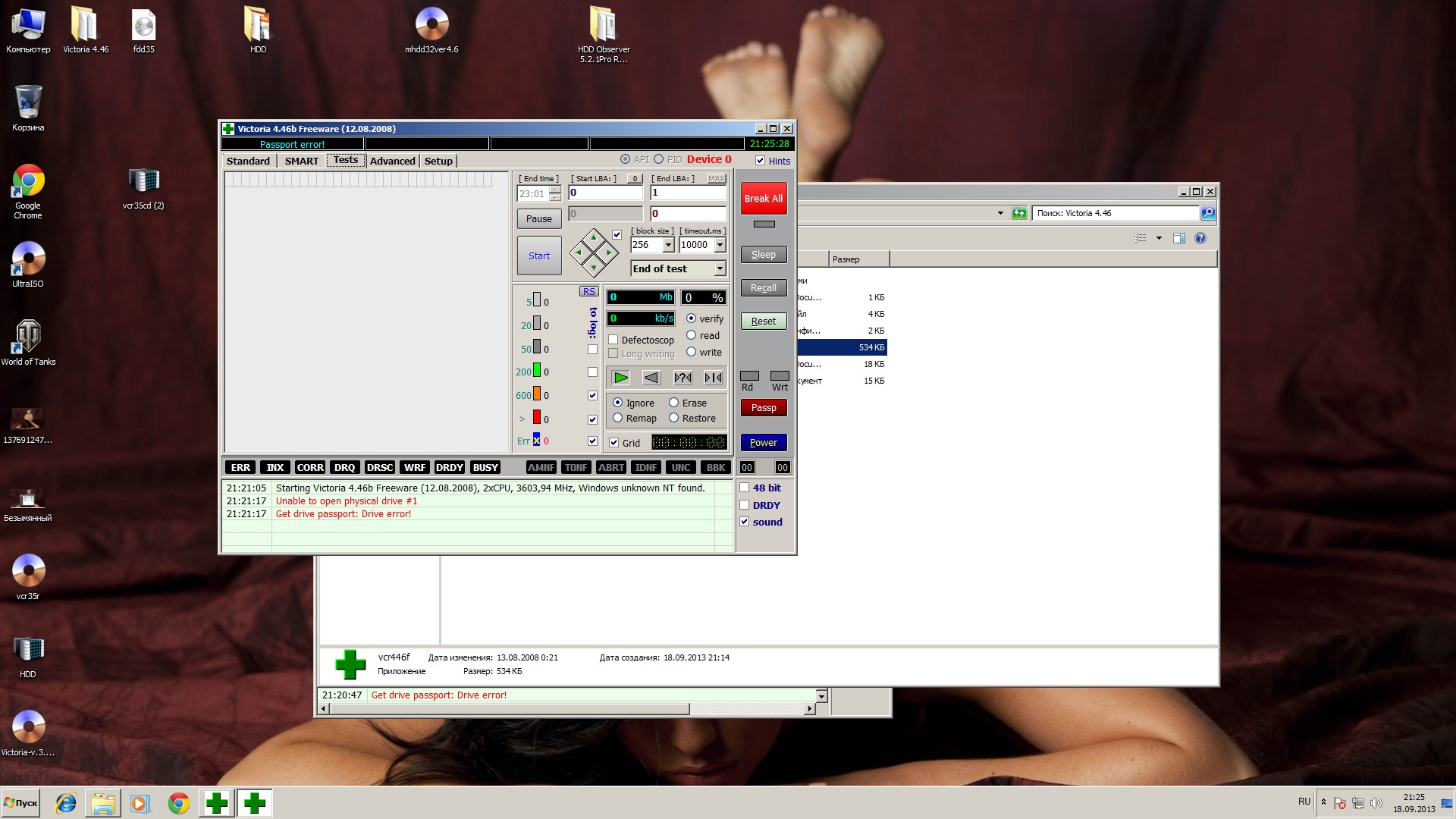

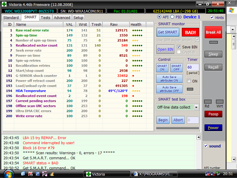

часто крашится гугл хром, в танках лаги своеобразные, едешь едешь, фриз на пол секунды и дальше помчал, кого то убили с команды, фриз.
А количество переназначенийй, в этом пункте всё чисто?
Из под доса винт не видится, из под 7ки не могу Викторию запустить, вот такая ошибка
А еще БСОДы частые, но прочитать не могу, ребут мгновенный.

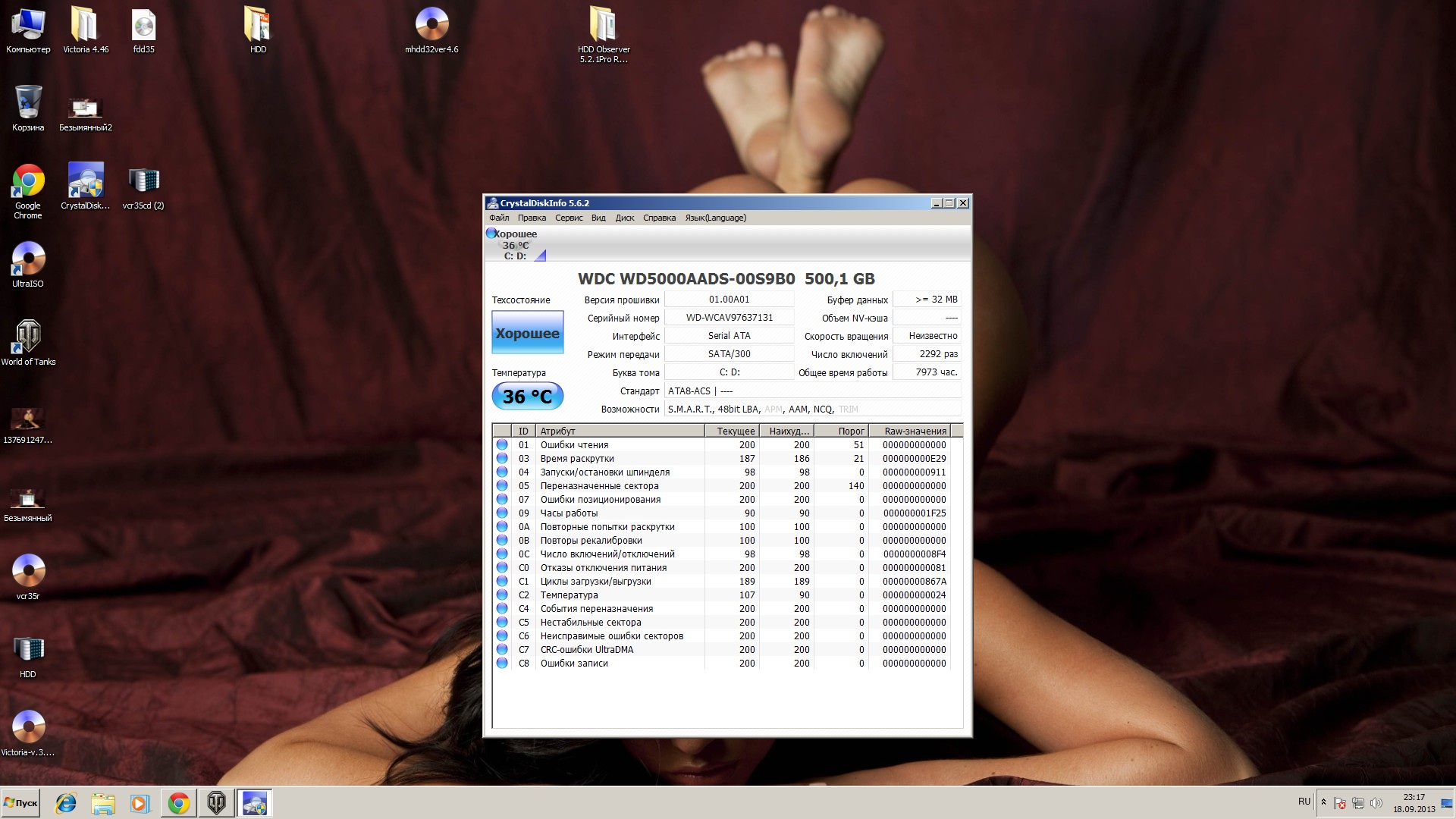

Доброго времени суток!
Подскажите пожалуйста, будет ли еще толк из этого жесткого диска?
img02402.PNG [ 102.79 КБ | Просмотров: 1264 ]
Винч. если в AHCI то и не увидится...а викторию ту что по ссылке выше пробовали?
Ну если этот смарт монитор не врет, то да - чисто... :)
Судя по всему нет...
да, та же самая ошибка
