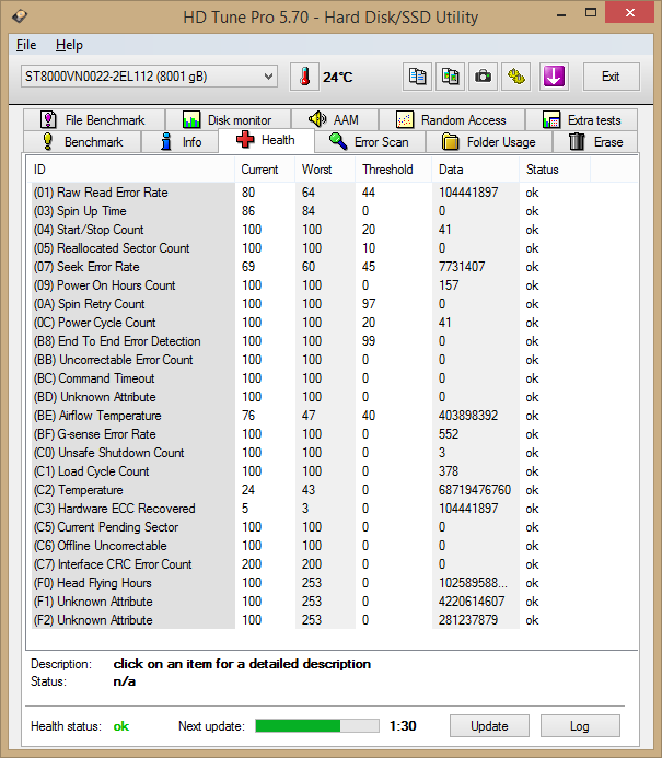

Darius13 Так то пробовал другой винт ставить, старый самсунг на 7200, не гудит, хотя в будущем попробую затянуть посильнее корзины.
А что по SMART? G-Sense RAW Value (Чистое значение) так же большое? Hardware ECC Recovered Worst Value (Худшее значение за историю диска) меньше 10 или 30 или больше?
Добавлено: диска уже нет, то чтобы исключить проблемы в корпусе, попробую еще к корзинам притулить машинку для стрижки волос, она то посильнее всех вибрирует, посмотрим как среагирует корпус.
Добавлено 2: вспомнил, что клал палец на корзинку, когда диск работал, она не вибрировала и корпус не вибрировал (независимо от того прижал я корзину пальцем или нет), я лишь чувствовал пальцем на корзинке (или на корпусе) удары, когда диск типа сам себя стукал. Если вы говорите, что у вас гула нет, то наверное реально брак, либо ну очень специфический резонанс.

Вот SMART

Darius13 Спасибо, ну, похоже это особенность смарта данных дисков, у меня так же было, низкий ECC Recovered и много G-Sense, значит это норма, а вот с шумом непонятки, в любом случае, благодарю.

Диск битый, потому и гул, пакет пластин сместились.

Sania. То есть мне, вероятно, продали типа ударенный диск, не неисправный с завода, а именно стукнутый при транспортировке, из-за чего проверку он может не пройти, а все свалят на меня и мне ни гарантии, ни денег? Или такие вещи по гарантии идут? Если что, то тесты SMART от SeaTools проходит, то есть сам он себя стукнутым не считает.

Диск то исправный, он же пишет и читает, скорость обычная, так что возможно отдадут назад.
