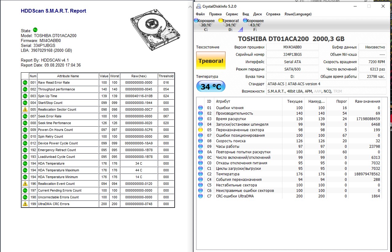

Посоветуйте диск под игры.Система стоит на ssd.Шум не важен,но конечно не хотелось бы трескотни,как например у WD6400AAKS 640 Гб (Единственный диск,который напрягал в свое время)
Объем терабайт,можно два,если имеет смысл в плане надежности.Насколько понимаю,меньше пластин= лучше
переназначенные сектора года два были по crystal Disk 100 100 5 34 , А сегодня внезапно стал трещать и raw значение поднялось до 199
