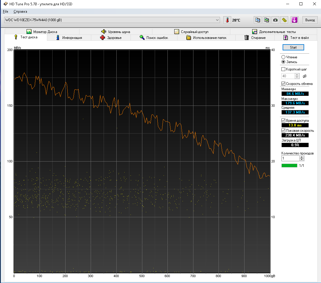

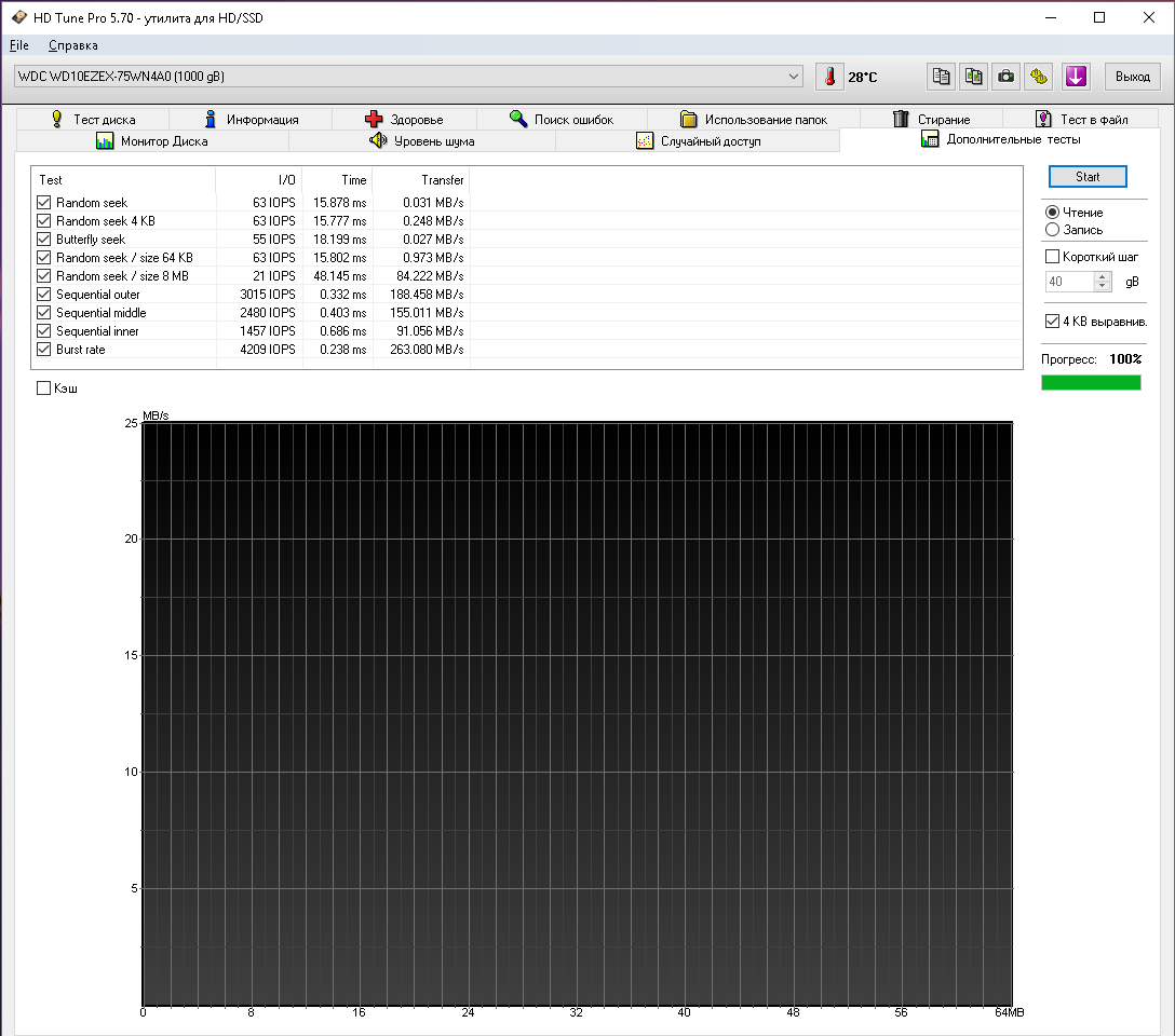

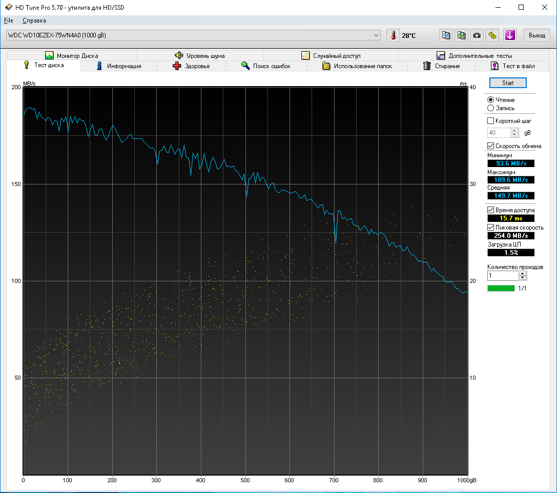

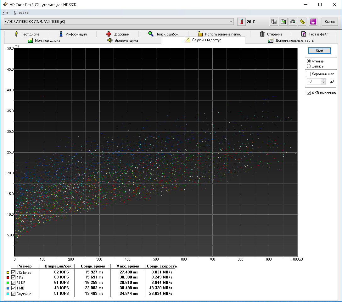

Вчера прогнал ещё пару тестов HD Tune, что скажите по результатам?

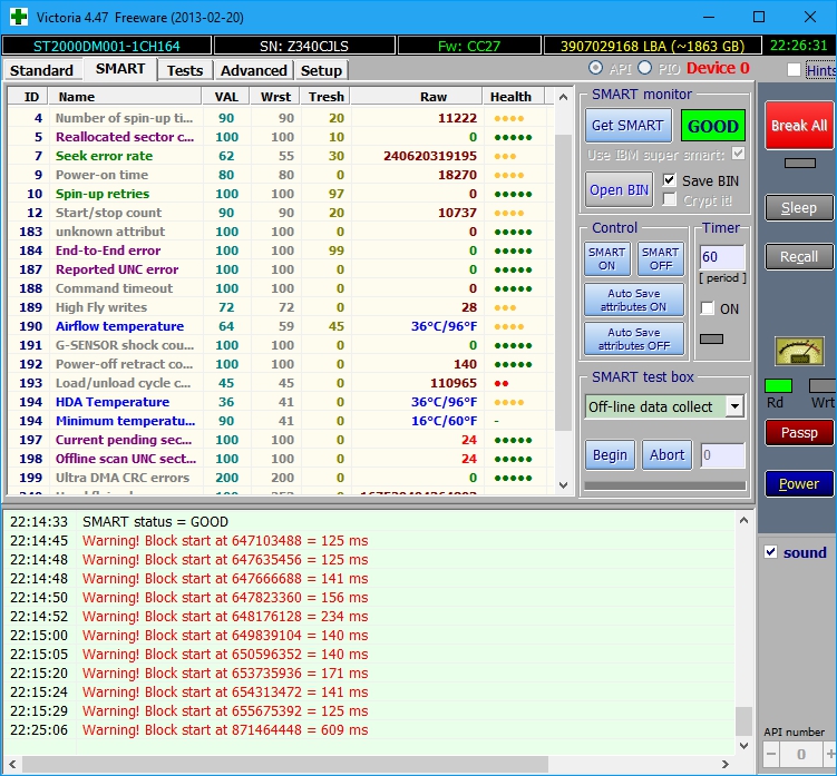

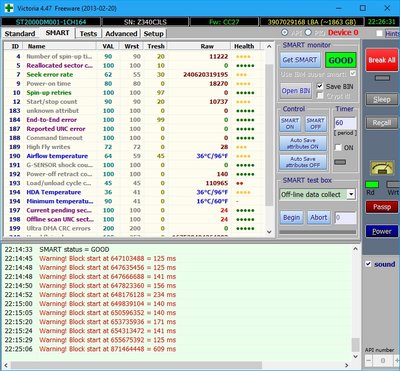

Что посоветуете в наше время взять на 2..3 Т? Стоит ST2000DM001 - сегодня начал сыпать десятками пендингов (при этом в 5 строке пока ноль), теперь переживаю. Четыре года ничего в компе не менял, так что отстал от жизни...

Регистрация: 15.07.2013
Фото: 112
watchmaker
по смарту 197 и 198 атрибуты равны. Для профилактики пройтись полным форматированием прогой hdd low level format tool. Есть шанс 50/50 что оба атрибута обнулятся после форматирования.
Но пока ничего прям страшного не видно

Час назад они были в два раза больше (48). Запустил тестирование HDDSCAN - оно зависло на 30%, после этого эти параметры упали вдвое. Теперь прохожу Викторией. Меня больше смущает вот что:
Код:
22:50:41 : Warning! Block start at 1335853568 = 6234 ms
И это было реальное (и неоднократное) подвисание на несколько секунд без какой-либо активности системы. Таки что-то с поверхностью начинается?
возможно есть небольшие проблемы. Но всё же лучше полным форматом пройтись, а не выборочным...
Стоит ST2000DM001 - сегодня начал сыпать десятками пендингов...
Интересно бы узнать что на Вашем диске SeaTool показывает. У меня с 2013 г.
Barracuda ST2000DM001-1CH164 2TB
Этот диск стал "тормозить" в 2017 г., и довольно быстро стал накапливать
перемещённые сектора
Я прогнал тесты утилитой SeaTool, которые диск провалил. После прогона в DOS ремонта утилитой SeaTool,
на диске было проведено множество исправлений
В итоге было получено сообщение:
"Длинный тест пройден после ремонта"
Чудес не бывает. И наивно было бы верить в чудеса что уже НЕ новый диск, ставший проблемным, - с помощью каких-то утилит (или алхимии), - вдруг обретёт молодость и состояние как у нового вышедшего с завода.
Использовать диск который уже однажды стал проблемным, - можно лишь на НЕ ответственных задачах.

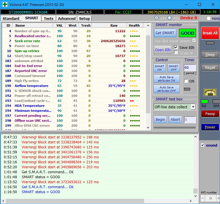

А у меня стало вот так:
830.jpg [ 437.74 КБ | Просмотров: 1026 ]
We are not so S.M.A.R.T. as we imagine...
Фото: 112
watchmaker
другое дело)

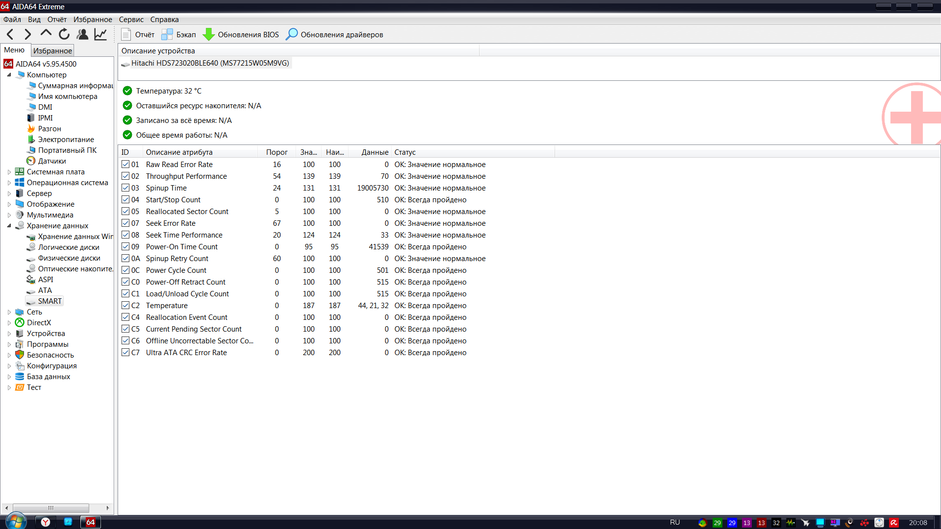

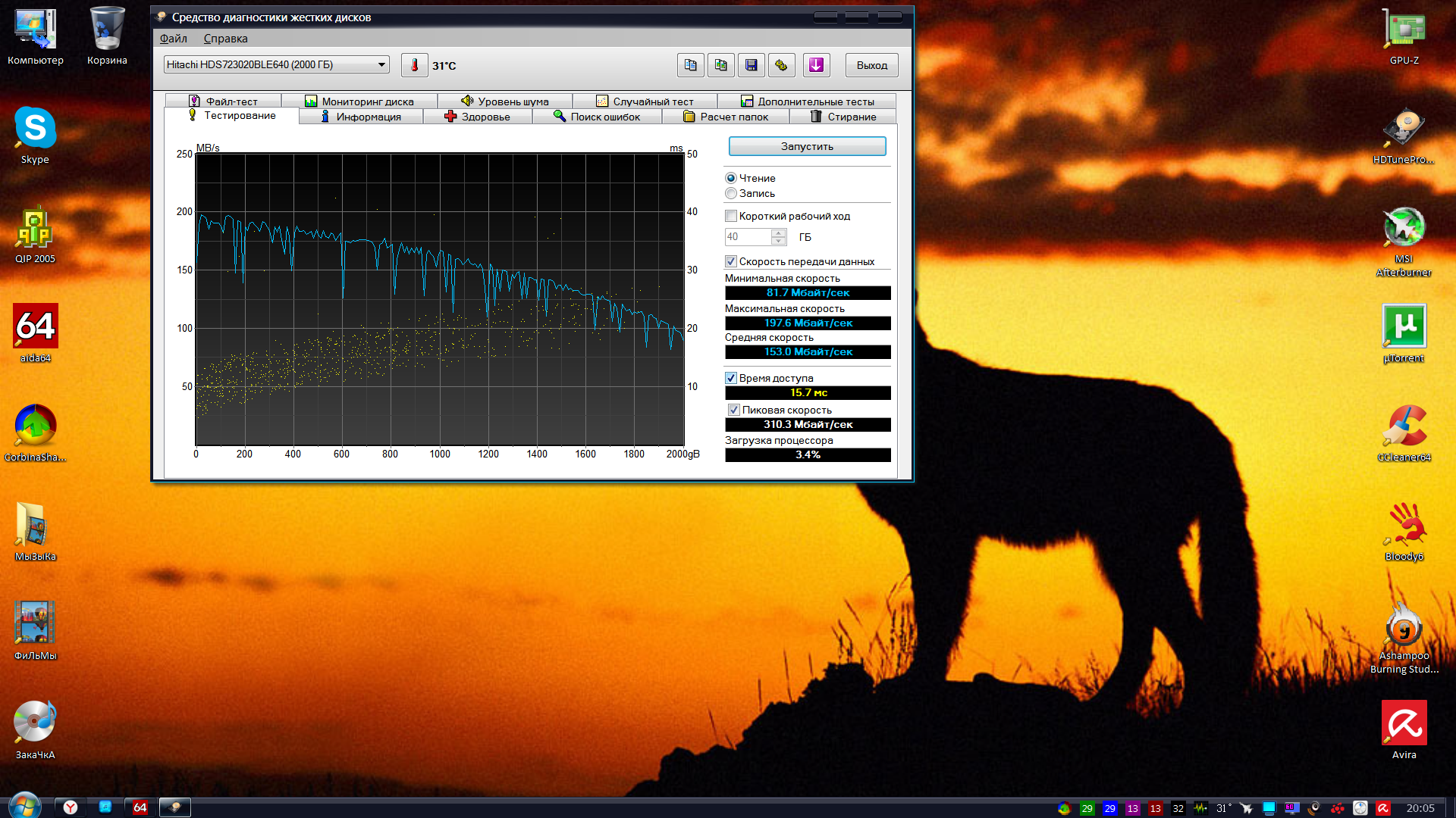

Привет народ хотел узнать есть ли о чём переживать на счёт винта TOSHIBA DT01ACA200 а по факту это Hitachi HDS723020BLE640 с наклейкой от Тошибы работает он у меня уже 5 лет почти 24/7
Хитачи 2 тера.png [ 132.63 КБ | Просмотров: 936 ]
2 тера тест.png [ 2.57 МБ | Просмотров: 936 ]
Регистрация: 22.12.2012
Ещё как, просто жуть, не в ту тему пишите.
