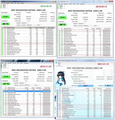

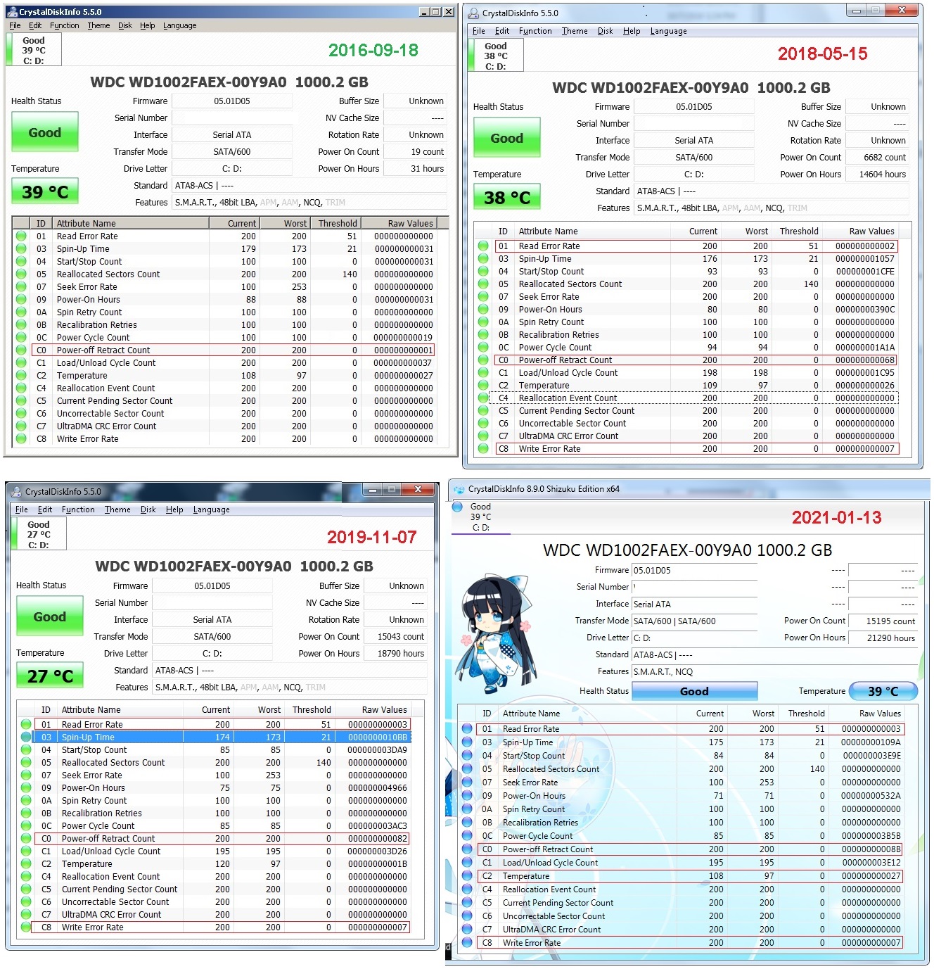

max77 писал(а):
по диску HDD подскажет кто? все ли с ним в порядке в плане чтобы продать.
Судя по SMART - как новый, почти не работал.)
В сравнении с моим:
WD1002FAEX_CrystDiskInfo_SMART_2016-09-18_&_2021-01-13.jpg [ 781.63 КБ | Просмотров: 5542 ]

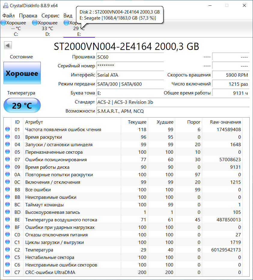

Цитата:
из 2Тб ввиду SMR выпадают
есть же с CMR. тот же ST2000VN004, пользую с октября 2019.
2022-02-28_103637.jpg [ 615.49 КБ | Просмотров: 4766 ]
не сказать что тихий, и не шибко быстрый. но вполне устраивает. планирую его пользовать как внешний, есть BOX HDD/SSD 2.5/3.5" от Ugreen.
