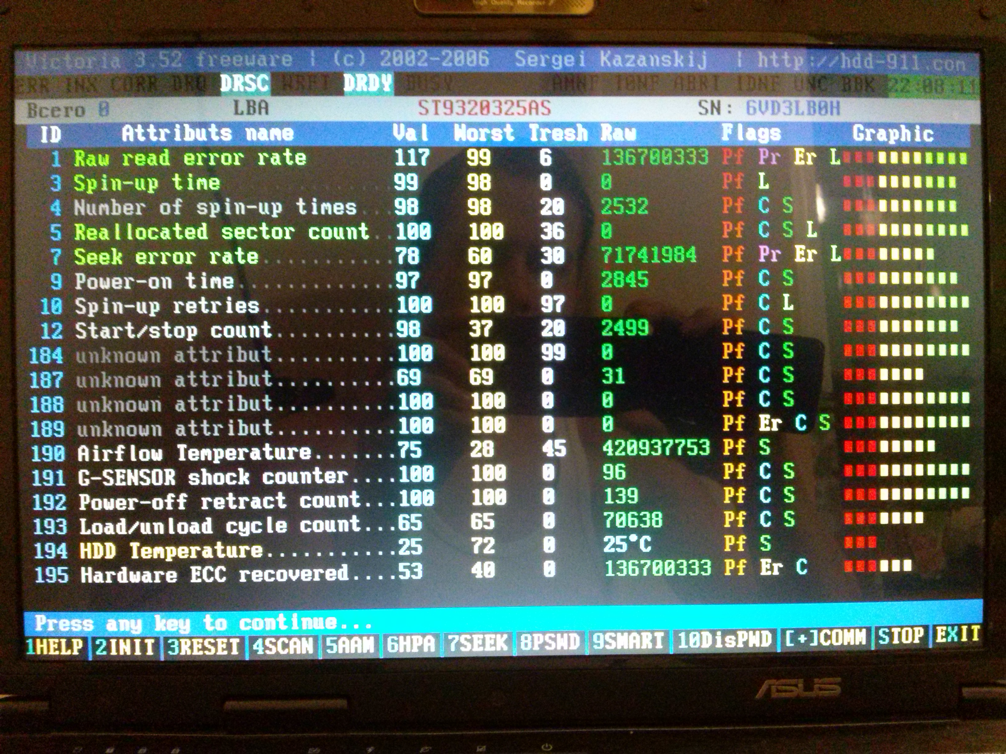

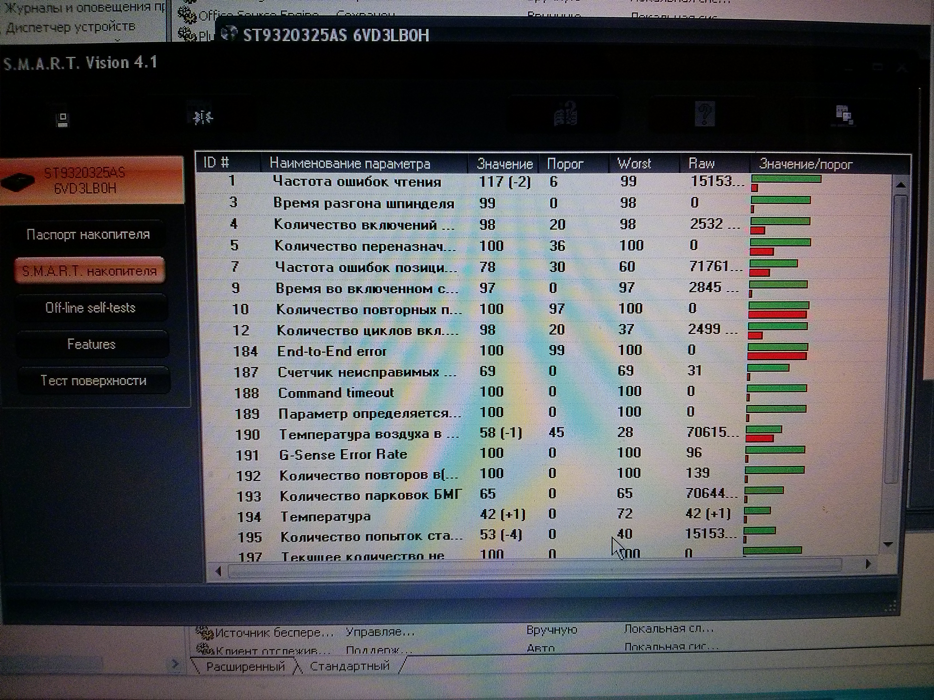

Регистрация: 07.10.2013
Добрый день.
Ноутбук Asus X50V
Ноутбук живет своей жизнью. Периодически, то запускает систему, то виснет на моменте запуска (появлении логотипа Windows XP). Из-за чего после подвисания частенько приходится запускать команду chkdsk /f.
Прикладываю анализ S.M.A.R.T. Vision report.txt в архиве. Подскажите, пожалуйста, какая проблема с винтом?
При этом в HD Tune Pro желтыми горят

a_avatar Температура.
Открыл ноут, особого накопления пыли я там не обнаружил, чистить нечего. Закрыл, запустил комп.
Сделал тест в Виктории из под Доса, (скрины в аттаче), странно.
Зашел в винду, сделал тест из СМАРТА - температура уже 42.
Проверил мемтестом память, ошибок тоже нет.

a_avatar Наихудшее значение температуры по смарту - 72....эйрфлоу температур - наихудшее значение ниже порога... Делайте выводы. И винч не прогревается мгновенно как проц...
