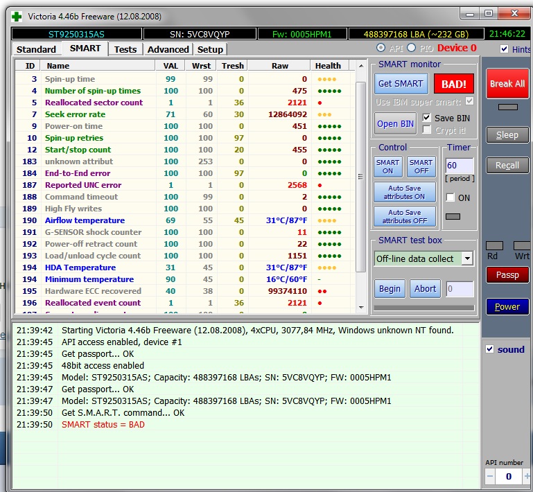

Всем Доброго времени суток. Подскажите пожалуйста,диск на свалку ?
смарт
Куратор темы
Регистрация: 15.10.2004
Пока нет...просканируйте поверхность на наличие бэдов... Если не найдете - наблюдайте... будут появляться с определенной периодичностью - винчестер лучше заменить. Но вполне может быть что поработает еще достаточно долго... Что заставило посмотреть текущий смарт статус?
