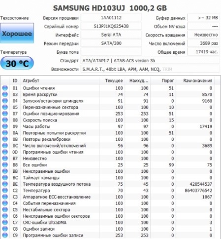

Жуткие тормоза иногда,винда очень долго грузится.Иногда просто все зависает,ведь именно на нем винда стоит.Постоянно бекапаю винду,после таких вот остановок. Плюс он громко хрустит и щелкает,ему может всего года два.Раньше такого не было , да и работал тихо.Проснулось подозрение ,запустил смарт,почитал про ид.Как раз мой случай.
Вот еще скрин с кристалдиск.рав значение 10.

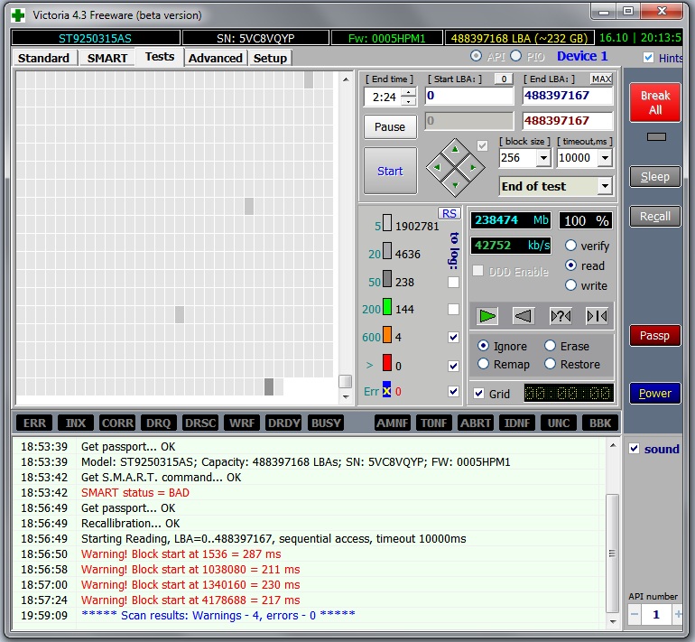

вобщем я под виндой делал, версия 4.47 виктории
сначала смарт посмотрел, написал, что гуд
потом сразу тест и ремап
так вот, только доходит всего до 0,3% и сразу начинает писать "блок такой-то эррор - аборт" и ниже тут же пытается ремап этого блока сделать и тоже эррор. вобще за 4 часа так дальше и не сдвинулся процент проверки. я нажал паузу, потом стоп и вышел.
в итоге 300+ ошибок написано было, оранжевых и красных секторов не было.
вопрос: надо было и дальше ждать пока он все эти ошибки прогонит? или может чего не так сделал, я настройки не трогал, все галки по дефолту оставил.

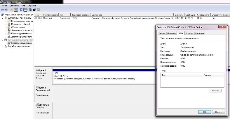

Привет всем!
Нужно было перeставить HDD с одного компа на другой и обратно. При возвращении назад, компьютер показал "ошибку импорта".
Помогите найти выход, там много всего, что не засейвил. Буквально пару недель назад тестил этот хард и всё было ок, явно глюканул от переноса с компа на комп.
Признаюсь честно, переподключал без выключения компов, может этим навредил.
Заранее спасибо!

V Italy Q Файлы можно вытащить прогами типа R-Studio, DMDE....если слетела только файловая система - вытащите всё с большой вероятностью. В шапке ест ьссылка на тему Восстановление данных (связанные темы) Почитайте, может найдете что-то полезное.

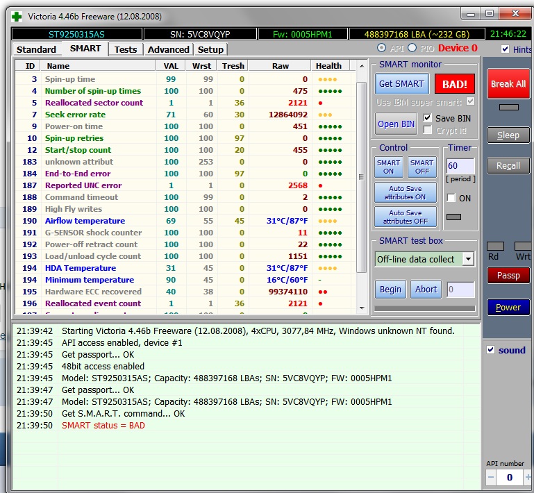

подскажите дальнейшие действия ?
Да как обычно всё - нужно переписать текущие нечитаемые сектора которые винч уже нашел - 197/198 атрибуты...и проверить нет ли еще тех о которых смарт еще ничего не знает. Делается это простым выполнением Read+Remap в виктории (Victoria) для Win 7 используем версии 4.3 или 4.47...
По итогам скана смотрим смарт...

Регистрация: 01.07.2006
Откуда: Milan
KT, большое спасибо. Программа R-Studio помогла. Скопировал все файлы.
Теперь вопрос. Как восстановить нормальную работоспособность диска, сделать его вновь видимым? Можно ли это сделать сохранив данные? Хотя после копирования это уже не так актуально.
а это долгий процесс?что то я не уверен что правильно запускаю
Самый простой вариант - просто пересоздать разделы и отформатировать...
Да, достаточно долгий...но иначе никак...
На вкладке Tests Последовательное чтение Read выбрано по умолчанию. Вы отмечаете только Remap и жмёте кнопку Start....дальше просто следите за статистикой времени чтения секторов...медленные сектора "warning" игнорируйте...
