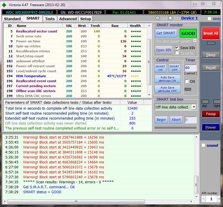

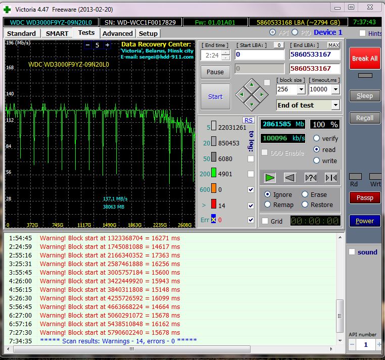

Регистрация: 21.10.2013
Купил новый винт. Проверил. Есть несколько секторов красного цвета. Нужен совет. Нести назад в магазин или не обращать внимания?
надо ли с ними что-то делать?
017829-test.JPG [ 163.15 КБ | Просмотров: 767 ]
017829 smart.JPG [ 162.94 КБ | Просмотров: 767 ]
Регистрация: 02.05.2006
Wurf
Если с питанием все в порядке, и ни какие программы к нему не обращаются во вермя теста, то менять. Проще проверить на другом компе.
У харда проблемы с позицианированием при переходе с головы на голову.
Зачем тебе задержки по 16 сек
Tomset
Спасибо. перепроверю на другом компе
