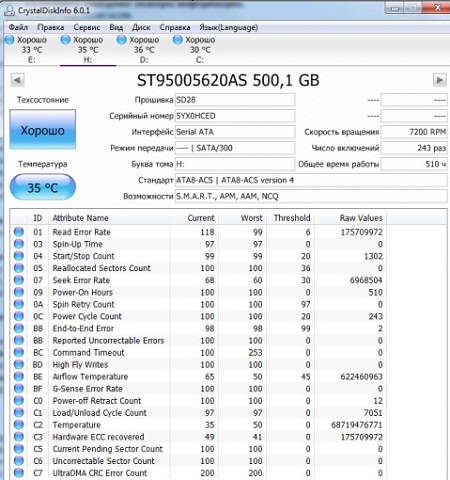

Регистрация: 13.05.2008
Откуда: Moscow
подскажите у гибридного накопителя Seagate ST95005620AS ошибка end-to-end error 2-это критично?диск как системный постоянно бсодил и зависал,но как не основной проходит все тесты..
