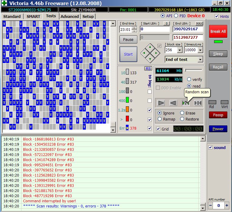

Новый диск под Викторией 4.46 в Random scan read выдает почти подряд ошибку Error #83. Что это такое?
Старый диск в таком же режиме тестируется нормально.
Следовательно, несовместимость железа отпадает? Или несовместимость с новым винтом проги?
Кроме того, новый винт, негромко, но свистит при работе. Это нормально или повод для обмена?
В HD Tune провалы примерно через каждые 200 Мб.
Винт не размечался и не форматировался.
П.с. Посоветуйте, желательно подробно, как процедуры провести для проверки нового винта, и какие результаты в них считаются нормальными, а какие - нет.
Заранее большое спасибо!

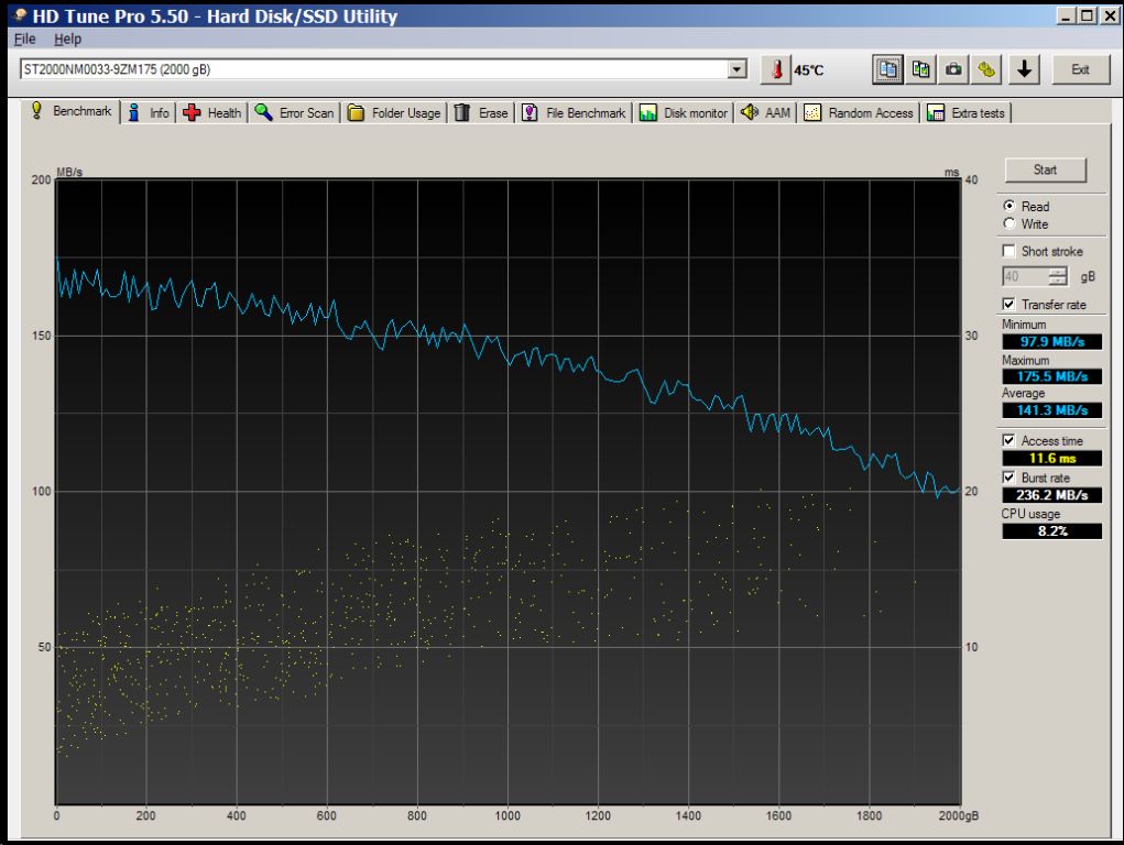

Регистрация: 18.01.2007
С HD Tune были провалы от влияния антивируса оказывается. Просьба оценить текущий график.

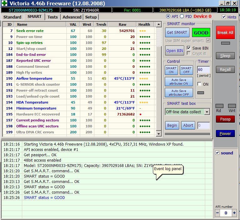

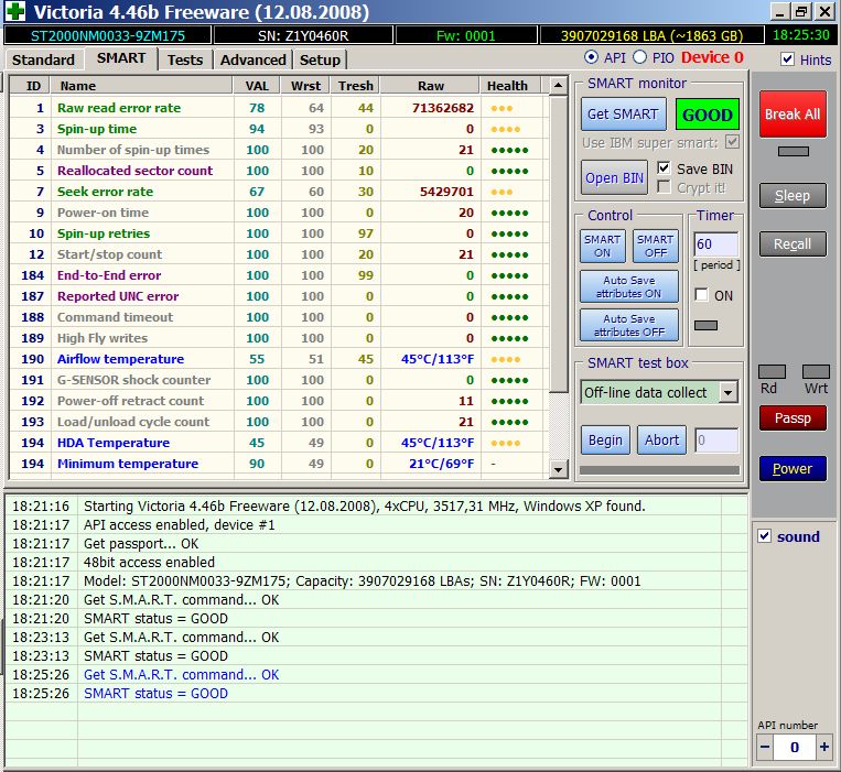

Скрины из Виктории также привожу.
SMART1.jpg [ 151.24 КБ | Просмотров: 949 ]
SMART2.jpg [ 153.66 КБ | Просмотров: 949 ]
Error#83.jpg [ 175.93 КБ | Просмотров: 949 ]

-AG-
график хороший, смарт идеальный.
aidar
труп, в ведро.
Wu-Tang
А график не идеальный, почему весь в зубцах - это нормально?
И что это за ошибка Error #83 все-таки?
И что насчет свиста, что может в жестком свистеть? Когда тестируешь в Тюне насвистывает вообще на все лады, правда тихо, но тоненько так и противно. Тут мне в другой теме сказали, что может из-за БП, якобы. Но как это вообще проверить, если "эталонного" БП-то не найти - везде еще похуже, чем у меня.
Регистрация: 06.02.2007
Откуда: Санкт-Петербург
-AG-
нормально.
вика некорректно работает с более 1.5тб дисками.
бп как вариант, но может быть и особенность экземпляра.
Wu-Tang
А вообще на графике не должно быть зубцов в идеале?
Особенность экземпляра - это что, что может в нем так свистеть? Это неисправность, требующая замены?

-AG-
зубцы допустимы.
нет, это не неисправность, если особенность, то нормально, может и пропасть.
с бп др пробуйте.
врядли
