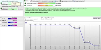

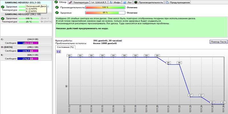

Здравствуйте! Подскажите, пожалуйста, по доступней :oops: , можно что-то сделать и почему это происходит? Диск можно сказать не старый, 1,5 года примерно, Hard Disk Sentinel выдает вот, что. А главное это происходит быстро. Сначала около пары месяцев было 98% здоровье, а сейчас за два дня оно упало сначала до 87 сразу с 98%, и в сутки падает по проценту. Уже 85%.

bark229 Запустите викторию скан с функцией ремапа...сначала надо переписать сбойные сектора. Посмотреть будет ли ремап. Потом наблюдать за смарт чтобы их не было больше. Показатели "здоровья" вообще говоря весьма условны...надо смотреть на конкретные атрибуты.

Куратор темы, запустил Викторию, но до конца не дождался вчера, времени ждать не было, сегодня поставлю полностью. Но почему здоровье прямо на глазах падает, в день по 1 проценту, с чем это может быть связано? И есть гарантия, что после ремапа, не будет продолжаться его (здоровья) падение?

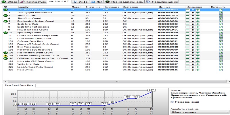

bark229
Забейте на проценты здоровья. Это полная ерунда, выдуманная людьми далекими от понимания принципов работы HDD.
Научитесь понимать показания смарта.
У вас получается 19 кандидатов (197 атрибут) на ремап,
но хард даже не пытается их переназначить сам (196), хотя обязан это делать.
Потому что есть проблемы с записью (200).
И спрашивается причем тут процент здоровья?
Если по этим признакам он уже не жилец. Не работает механизм переназначения.
Благо что он еще не закрыл доступ к данным.
