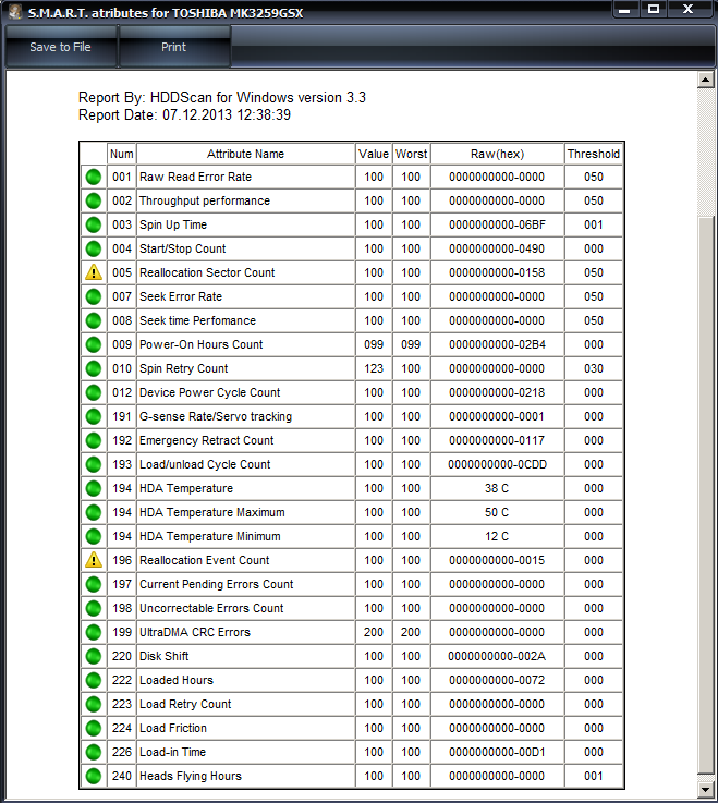

Прошу многоуважаемый консилиум высказать мнение и прогноз по внешнему накопителю Toshiba.
Периодически возникали проблемы с записью (зависал), но после форматирования вроде бы ожил и пока живет.
Можно ли использовать данный агрегат для хранения данных умеренной важности или лучше не рисковать?
Теорию про SMART в Гугле курил, но вот на практике пока ее не понял.
