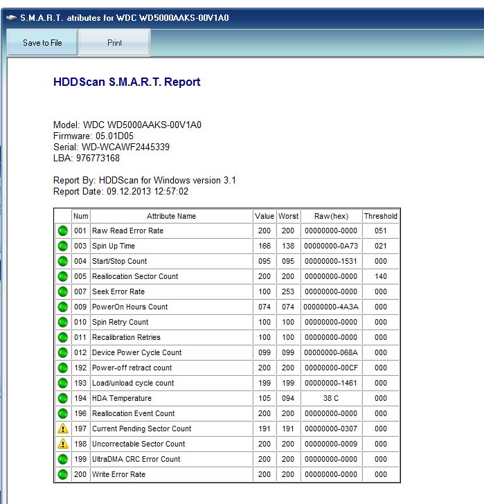

Добрый день, пропадает hdd, сделал смарт, нашлись ошибки, что с ними делать?
Untitled-1.jpg [ 122.75 КБ | Просмотров: 904 ]

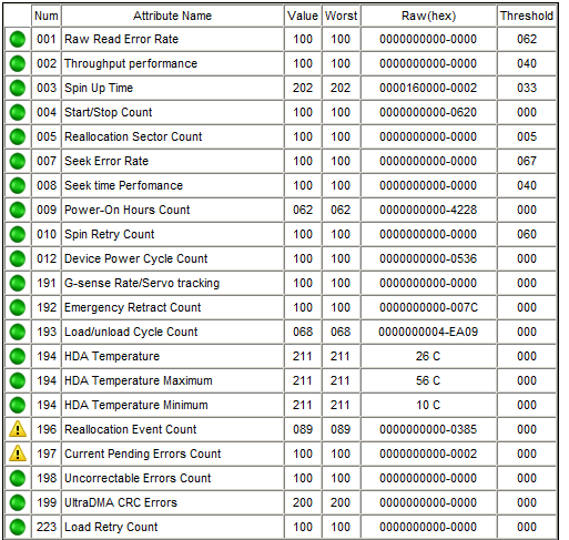

Вот такой вот график времени доступа о чем-либо может говорить? Victoria, API, read линейное. В Интернетах этих окаянных уже наткнулся на пост что "график доступа правильного винчестера не должен скакать и должен лишь медленно опускаться к концу разметки (ну что-то в этом роде)". Ошибок в процессе сканирования не было. Сравнивая с аналогичным графиком чтения штатного винта, график действительно получается неприглядным, на основном винте все практически ровно, без скачков, хотя по ТТХ оба винта почти одинаковые.
Victoria_Read_Line.png [ 13.73 КБ | Просмотров: 889 ]
И вот такой SMART, который по-моему абсолютно нормальный.
Smart.png [ 32.15 КБ | Просмотров: 887 ]

Смарт как раз ненормальный уже куча кандидатов на ремап.
385h = 901
и два невычитываемых сектора.
Если данные ценные, копировать на другой диск, а этот занулять и проверять.
Если не очень ценные можно запустить Ремап из Виктории или MHDD.
Максимальная температура высоковата.

Прошу разъяснить тогда в чем принципиальное различие между Reallocation Event Count и Reallocated Sector Count...из определения Инторнетов (да, да, определения параметров то я прочитал, но видимо не пришел к его понимаю) я понял что критичен именно второй параметр, опять меня обманули? )
Регистрация: 02.05.2006
Ryv
Reallocation Event Count - счетчик попыток переназначения.
Reallocated Sector Count - счетчик переназначений.
Извиняюсь. Не внимательно посмотрел.
Только два кандидата, которые хард не может переназначить уже 901 раз.
И это значит что винт еще не так плох? ) Заметил, между прочим, что счетчик попыток вырос после тестов Викторией.
Если я вас еще не до конца одолел, еще буквально пара вопросов: не может переназначить из-за алгоритма внутренней миропрограммы/ее сбоя/воли божьей?
Скачки на графике - это симптом или уже диагноз, или вообще ерунда? Не могу найти доступную инфу о том как правильно интерпретировать график поверхности.
