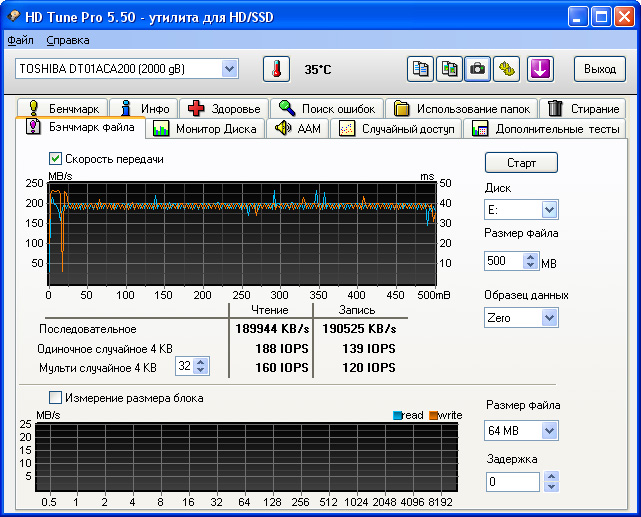

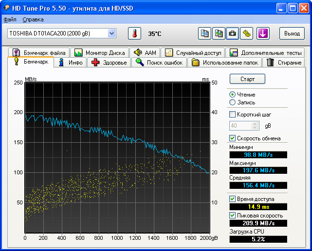

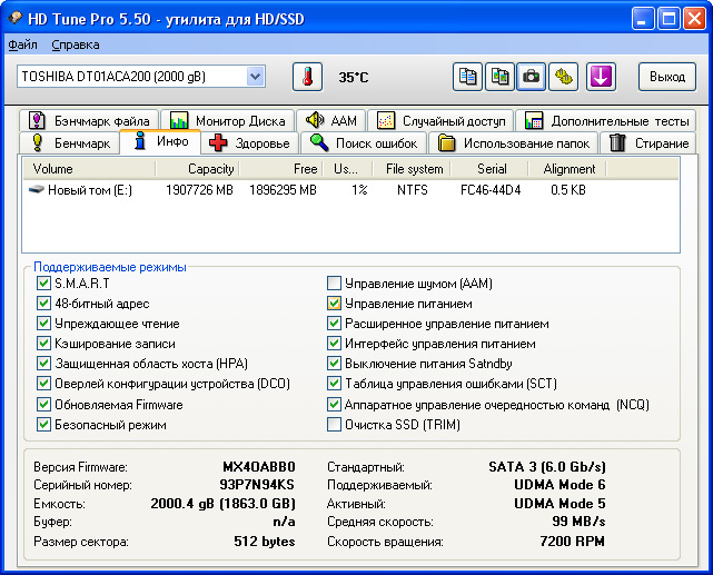

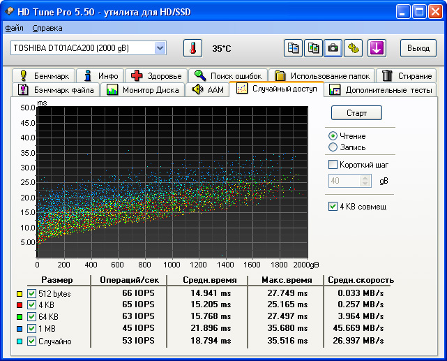

В результатах особо не разбираюсь, смотрите сами (если можно - прокомментируйте, пожалуйста). Винде года 2. При случайном доступе головки слышно лишь сантиметров с 20-15 (правда, диск лежит на системнике, который не тихий и не громкий, с открытой дверцей, НО 7200.11 ВНУТРИ слышно ОТЧЁТЛИВО: и шпиндель и работу головок). Пока не буду никаких выводов делать, но ИМЕННО этот диск и ИМЕННО в данный момент практически НЕ СЛЫШНО. Значит, не врут люди в отзывах и я не зря парился, покупая на страх и риск ещё один винт, чтобы выявить брак. Если и дальше будет тихо (тьфу-тьфу-тьфу), первый сдам. Но для начала нужно проверить дома его.
п.с. Подключен не знаю через какой протокол, но явно не через SATA3. Что-то звонко и достаточно громко щёлкнуло раза 2 уже за полчаса со стороны винта вроде... DT01ACA200 ведь не паркует головки вроде?......... Отключение жёстких выключено.

Ага. По графикам как результаты-то? Всё ли в порядке с ним?
Судя по твоим скринам - пока всё в полном порядке.
