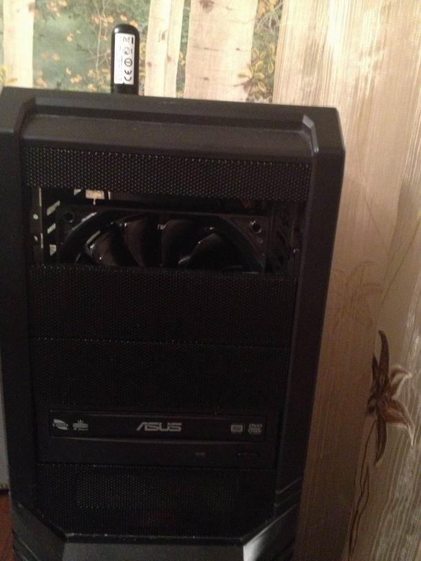

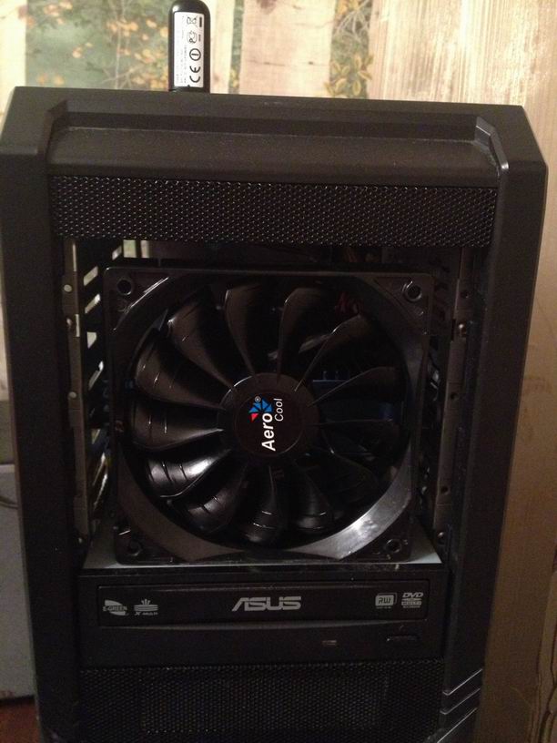

Thunderbird, в корпусе Zalman z11 есть достаточно большая прорезь между отсеками 3.5 и 5.25 слотов. Поставил 1 винт на 5в туда (воздух вверх тянет) и еще один на 5в за корзиной 5.25 (воздушный поток в глубь корпуса...)
Вот схема:
По идее охлаждаться должен нормально, рассчитываю, что температуры останутся те же.

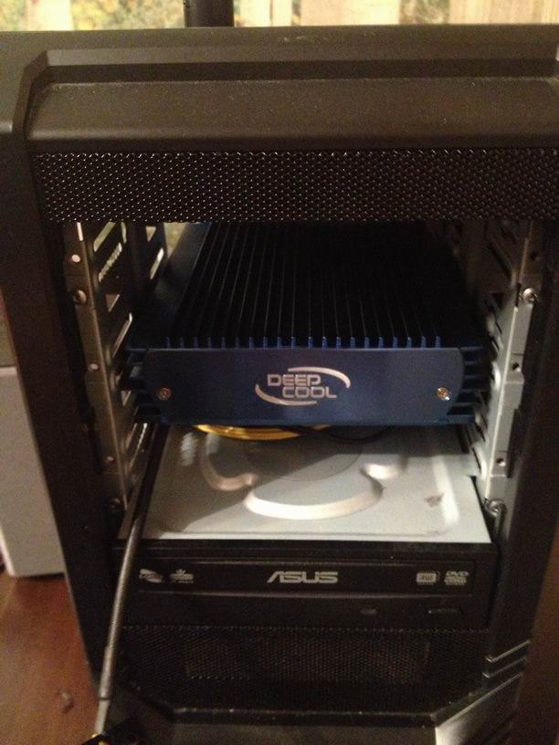

Просто сейчас стоит системный диск WD Caviar Blue WD5000AAKX на 500Гб, все остальные компоненты системы очень (сугубо для меня) тихие. Включал компьютер без жд, ну тишина просто! С ним сразу слышен постоянный шум (блины?) и при активном использовании и загрузки Windows несильные потрескивания. Вибрация на корпус передается, хоть и не очень сильная. Думал купить IceDisk 100 для него + тихий 2Тб для игр, но теперь не знаю, собственно, что выбрать. Если с Хитачи (Тошиба) у Вас все будет прекрасно, то беру его и упаковываю WD в "ЛедянойДиск" :)

Koral-Naiz писал(а):
Максимум 37 градусов нагрелся.
37 - это нормально, согласен...у меня например диски с прямым обдувом 80мм вентиля 1600об. бывает и до 36 прогреваются, что бы было в полностью глухом боксе? ...выше 40 я считаю уже не комфортно для винча...выше 45 - не допустимо (в долгосрочной перспективе)....Были эксперимент гугла на эту тему - по их данным чем меньше температура - тем дольше винчи живут. (По их статистике в общем диапазон 35-45 градусов оптимален) В любом случае выше 45 - не стоит греть...

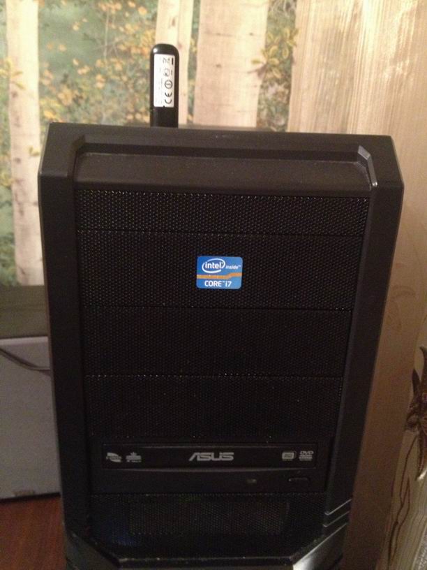

что с шумом? Меньше стало? Намного?
Нету вибрации, стуков, если открыть дверцу корпуса, то слышно шуршание блинов, при запуске диска чуть слышен свист. По сравнению как он гудел/стучал без бокса, вообще небо и земля

Thunderbird, большое спасибо за подробные комментарии. Вопрос - если вентилятор для обдува Deepcool расположить не перед самой коробкой, а под ней, какова будет температура? И еще, винты, которые в комплекте не большие по диаметру? Просто многие не могли закрепить Icedisk из-за огромных винтов в комплекте, не пролезающих в отверстия под 5.25. Хотя у Вас там ниже стоит привод, так что не выйдет :D А я все же возьму или Зеленый или Красный WD, так как разница только в загрузке уровней и тд, что не критично. А по шуму и температуре будет сказка. И свой системный WD Blue на 500гб упакую все же в Deepcool :) Еще раз спасибо, пусть винт служит долго и тихо ;)

Регистрация: 10.12.2013
Thunderbird, пожалуй возьму красный ;)
Я имел в виду расположить вентилятор снизу, под Icedisk, так чтобы поток был направлен вверх (то есть в днище Icedisk)

Боюсь, что толку будет немного, если честно... Снизу там простая пластинка, прикрывающая электронику, основной нагрев - верхняя и боковые части. Как у меня сделать не получится? Или заглушки глухие у тебя? Да даже если так - ничего страшного не будет, я думаю. Воздух вентилятор найдёт и "продует" радиатор в любом случае, даже с закрытыми заглушками.
