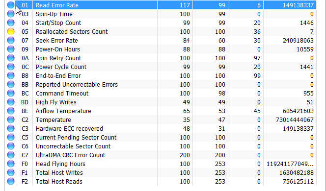

Добрый вечер) Вот уже сколь времени не дает покоя хард Seagate Barracuda 7200.11 1500341,давно слежу за смарт,особенно переназначенные сектора,пока только 7,но в последнее время при холодном пуске хард начал стучать,минуты через 2 постепенно звук уменьшается и пропадает стук,дефрагментацию делал,но ничего не изменилось. Конец близок? :D

RazerMW
кроме 7 бэдов по питанию были проблемы и от вибрации страдает, плохо прикручен.

RazerMW писал(а):
Как раз таки прикручен хорошо и стоит в корпуcе Z9
High Fly Writes это имхо уже норма новых сигейтов...и кстати атрибут без порога - не критичный. Кроме 7-ми переназначенных секторов в смарте никакого криминала нет... Может "стучит" от термокалибровки просто...
Так главное за 3 года юзания,никаких звуков при включении не издавал,а теперь при каждом холодном запуске начал цокотать.

RazerMW
там же салазки, в которых он люфтит наверняка.
KT
может и норма, но расти не должен.

Регистрация: 02.05.2006
Wu-Tang
А он и не будет расти бесконечно, при очередном само-тесте сбросится.
Этот параметр не для учета ударов и вибраций, а для того чтобы не делать запись при таких событиях, так как хард не проверяет сразу запись.

Регистрация: 06.02.2007
Откуда: Санкт-Петербург
Tomset
вот это интересно.
в смысле не делать запись? те если он растет при записи, то эта запись получится сбойная?
хм, у моего товарища он не обнулился за пол года, вырос после покупки во время тестирования и больше потом не рос, но и не обнулился.
как тогда сделать само тест принудительно?
Как раз и не получится сбойная запись.
Почти 400 раз за один оборот хард читает сервометки, на каждой проверяет высоту полета головки.
Если высота выше нормы, он бросит писать на следующем Видже (отрезке между метками).
Постарается отрегулировать высоту полета. Как только высота полета устаканится, начнет писать следующие Виджи.
Пропущеные запишет на следущем обороте. И это совершенно нормально.
А в смарте отмечает эти события для тестовых программ, а не для пользователя.
Не зря, почти все производители начинают убирать почти все параметры из смарта, оставляя их все меньше и меньше, с каждым годом. Так как пользователи на пустом месте начинают выдумывать несуществуещие проблемы. :-)
