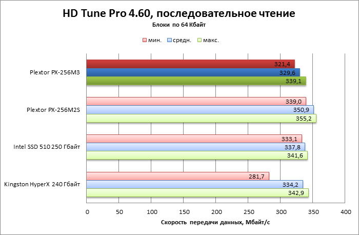

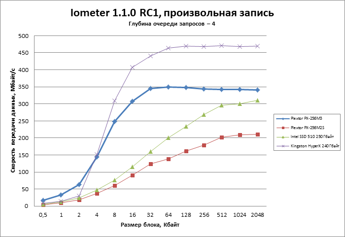

Сравнил по картинкам в обзорах Crucial 2x128 raid 0 и Plextor PX-256M3
Выигрыш в 2 раза у рейда Crucial. Если я что-то некорректно сравнил, прошу помочь разобраться.
HDtune 4.60
линейное чтение 757 мбайт/c (даже если вычесть 30 процентов за отсутствие Trim в рейде, то будет 530)
http://www.modlabs.net/uploads/gallery/ ... r-raid.png
IOmeter произвольная запись (блоки 4 кб, глубина очереди 32) 333 мбайт/c
http://www.modlabs.net/uploads/gallery/ ... e-raid.png
Plextor PX-256M3
HDtune 4.60
линейное чтение 339 мбайт/c
http://www.3dnews.ru/_imgdata/img/2011/ ... _chart.png
IOmeter
Произвольная запись (блоки 4 кб, глубина очереди 4) 150 мбайт/c
http://www.3dnews.ru/_imgdata/img/2011/ ... h_mbps.png
сами обзоры
http://www.modlabs.net/articles/crucial ... _raid_test
http://www.3dnews.ru/storage/622138/print
Разобрался сам? Разбери другому!
